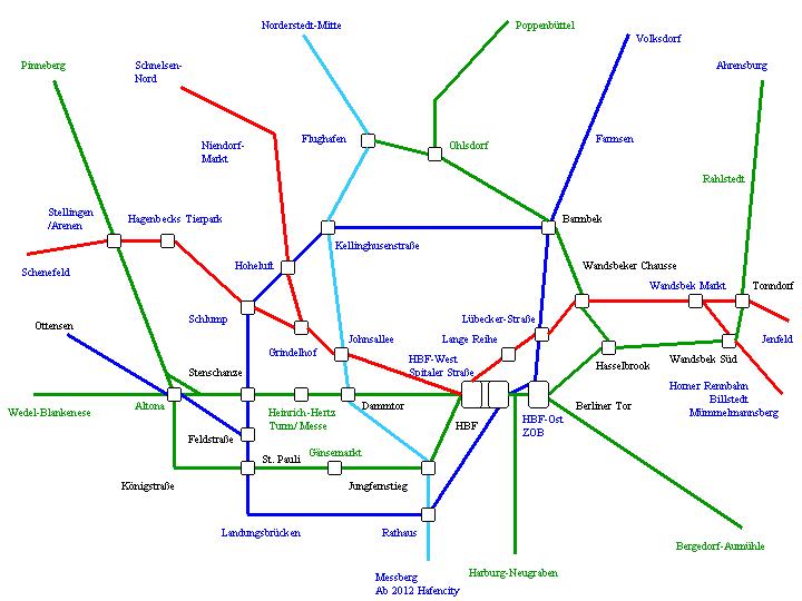

Ich hatte heute mal einen kurzen Vormittag nichts zu tun gehabt, und fand die Idee interessant, mal ein Schnellbahnnetz zu skizzieren, wie es hätte "besser" gemacht werden können. Ich muss sogar zu meinem Erstaunen feststellen, dass ich bei meiner Variante etwa gleichviel Kilometer verbaut habe, wie es heute der Fall ist, aber so gut wie alle Stadtteile damit erschlossen habe.
Dabei habe ich nur das U-Bahnnetz einmal kräftig umgekrempelt, das S-Bahnnetz ist weitestgehend das selbe geblieben. Ich habe nur den City-Tunnel umtrassiert. Dieser ist bei meiner Variante kürzer ausgefallen, so dass wohl genug Geld für eine S4 übrig geblieben wäre. Der City Tunnel ist aber durch die kürzere Variante eher zu einem richtigem Citytunnel geworden, in etwa so:
-Hauptbahnhof, wie heute
-Jungfernstieg, Kurvenlage und etwas nördlicher als heute, Ausfahrt stärker nach Südwesten orientiert.
-Gänsemarkt,südlicher als die heutige U2, so dass die Neustadt miterschlossen wird
-St-Pauli, besserer Umstiegspunkt zum Ring als Landungsbrücken, Haltestelle liegt unter dem Heiligen Geistfeld und erschließt damit die Musikhalle und den Hamburger Dom mit, viergleisig, da hier bereits die S1 enden soll. Nach Wedel fährt dann die S4.
wie gehabt nach Altona
Alle anderen S-Bahnlinien wie heute.
Bei der U-Bahn ist viel passiert. Zwar ist der Ring, die Walddörferbahn, die Kelljunglinie bis Messberg, und die U2 von Schlump bis Hagenbecks Tierpark gleichgeblieben, aber der Rest ist komplett anders.
Ersteinmal halte ich drei Linien fest.
U1 Ring
U2 Walddörfer-Barmbek-Südring-Feldstraße-Altona-Ottensen
U3 Norderstedt-Langenhorn-Flughafen-Sengelmannstraße-Kellinghusenstraße-
Johnsallee-Dammtor/Stephansplatz-Jungfernstieg/Rathaus-Messberg-(Hafencity ab 2012)
Und jetzt kommt die große Überraschung, die wohl auch viel kritisiert werden wird. Ich halte sie aber für richtig und den Verkehrsströmen sehr entgegenkommend. Ich habe den U3 Ast nach Billstedt gestrichen, den U1 Teil zwischen Messberg und Wandsbek-Gartenstadt. Den U2 Teil von Berliner Tor nach Schlump und die U2 von Hagenbecks Tierpark nach Niendorf.
Daraus ist eine völlig neue U-Bahnstammstrecke geworden, die nicht mehr durch die Innenstadt geht, sondern im Norden der Stadt die Stadtteile wesentlich besser erschließt:
Stammstrecke für U4 und U5:
-Wandsbek Markt, viergleisig
-Wandsbeker Chaussee
-Wartenau, weiter östlich als heute, dafür fällt Ritterstraße weg, um die Züge zu beschleunigen.
-Lübecker Straße, östlich mit Verbindungskurve zum Ring nach Süden, ab hier im Schildvortrieb bis Schlump
-St.Georg / Lange Reihe
-Hauptbahnhof West / Spitaler Straße
-Johnsallee
-Grindelhof, viergleisig
Die U4 fährt dann:
Mümmelmannsberg
Billstedt
Horner Rennbahn, in Kurvenlage nach Norden ausgerichtet.
Wandsbek Süd, übergang zur S4
Stammstrecke
Schlump
Hagenbecks Tierpark
Stellingen, Übergang zur S-Bahn
Arenen
Lurup
Schenefeld
Die U5:
Jenfeld
Tonndorf
Stammstrecke
Hoheluft
Niendorf
Schnelsen
BC
1 mal bearbeitet. Zuletzt am 31.12.2007 16:19 von bc1.
Dieser Vorschlag ist wirklich interessant. Auf die Idee, den S-Bahntunnel zu verschieben wäre ich nicht gekommen. Gut ist auch die zusätzliche Station an der Verbindungsbahn zwischen Dammtor und Sternschanze. Allerdings würde ich dort dann auch die Eimsbütteler Linie halten lassen. Auch glaube ich nicht, dass die Verkehrsströme von Billstedt nach Wandsbek gehen, den Ast hätte ich nicht entfernt.
Insgesamt finde ich das Netz nicht schlecht - nur zur Karlshöhe vermisse ich eine Linie ;-)

Wenn ich das richtig interpretiere geht Dein City-Tunnel also etwa durch Große Bleichen - Wexstr - Großneumarkt - Reeperbahn und dann wie bisher über Königstr nach Altona. Hieße also, dass "Jungfernstieg" (Kreuzung mit der hellblauen U3) etwa zwischen Alsterpavillon und Poststr. wäre. Da wäre der Bahnhof "Jungfernstieg" meiner Meinung nach auch mindestens so gut aufgehoben wie jetzt unter der Alster. Somit läge "Rathaus" (Kreuzung von dunkelblauer U1 und hellblauer U3) mit anständigem Abstand etwa bei der Petrikirche ?
Dann sollte die nächste City-S-Bahnstation, die auf dem Plan "Gänsemarkt" genannt wurde, aber etwa bei der Wexstr. sein (könnte ja "Kaiser-Wilhelm-Str" oder "Neustadt" heißen), denn der Gänsemarkt wäre durch die Station Jungfernstieg schon gut bedient.

Kannst du mal bitte die Linien genauer sagen S und U bitte?
> [img233.imageshack.us].
> jpg
> orientiert.
> fährt dann die S4.
> komplett anders.
> U1 Ring
> U2
> sen
> U3
> Kellinghusenstraße-
> Schlump
> -Johnsallee
> Die U4 fährt dann:
> Mümmelmannsberg
> Billstedt
> ausgerichtet.
> Stammstrecke
> Schlump
> Hagenbecks Tierpark
> Arenen
> Lurup
> Schenefeld
> Die U5:
> Jenfeld
> Tonndorf
> Stammstrecke
> Hoheluft
> Niendorf
> Schnelsen
Gruss Chr17

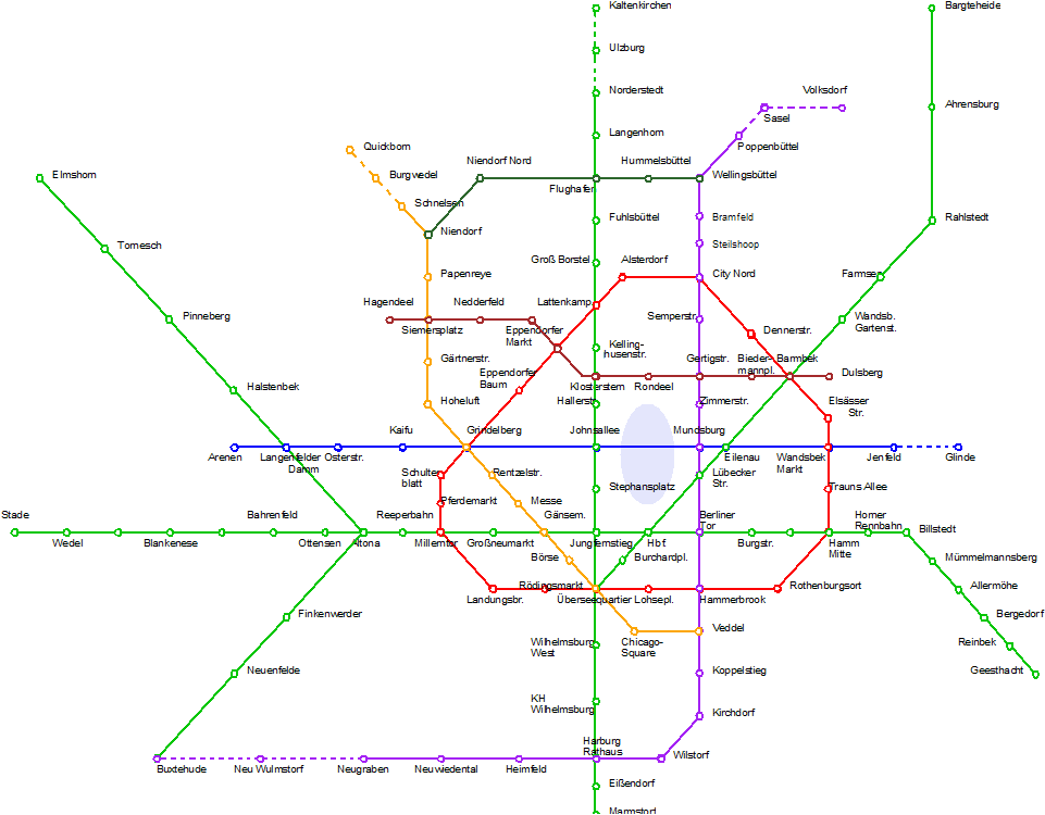

Also mir kommen da so die Zweifel ob die jetzigen Netze obtimal sind.
Das folgende Netz würde in etwa der länge dem jetzigen enstprechen da die weiten U-Bahnstrecken weggelassen werden und in S-Bahnrelationen getauscht oder anderwertig versetzt errichtet werden.
Interessant sind die Askpekte des grossen neuen S-Bahn und U-Bahnringes, die nur ansatzsweise der jetzigen Realisierten Bebauung oder/und noch bevorstehenden Planung entsprechen.
Insbesondere sei hervorzuheben das es keinen Sternförmig ausgerichteten Hbf. mehr gibt sondern dezentrale Bahnhöfe wie Harburg, Klostertor, Centralbahnhof (unter Planten und Blomen/Messe) und Altona.
Sowie nur eine S-Bahn und Fernbahnstammstrecke im Tunnel von Altona über grossen Centralbahnhof/Messe -Klostertor-Lohsepark mit Ausfädelungen nach Ring und Berliner Tor/Veddel/Rothenburgsort und im Osten Anbindungen nach Rahlstedt, Barmbek/Norderstedt/Kaki (nicht P-Büttel!) und Bergedorf sowie Harburg.
-Im Westen Elmshorn, Blankenese nach Stade und Finkenwerder sowie Kaki
Und einen abschließenden Großring über S3 alt Neugrben Veddel - Gü Bahn versetzt über Ohlsdorf bis Eidelstet dann S3 versetzt mit Elbtunnel über F-werder nach Neugraben und einer Stichstrecke in die Walddörfer/Ahrensburg höhe Niendorf/Norderstedt
Das U-Bahnnetz beinhaltet: einen U-Bahnring versetzt über Altona, Ring 2 halb ,Alsterdorf, Steilshoop Bramfeld - Barmbek - Wandsbek - Lohsepark- Rathaus - Altona ; Stichsrecke nach Osdorf/Iserbrook , Abzweige nach Schnelsen, Grosslohe, Glinde, Lohbrügge, Gross Borstel, City Nord und Eidelstedt , Radiallinie U4 von Ohlstedt - Sasel über Bramfeld , Barmbek (jetziger Bahnhof) Uhlenhorst, Rathaus , Hafencity gen Süden. Und einen Alsterhalbring Altona über Burgstrasse nach Billstedt/Lohbrügge/Glinde
Und evtl. noch ein paar Keys die sicher bei kompletter Neuordnung berücksichtigt werden müssten.
Wenn ich mal mehr Zeit wieder habe, gibts das vllt. auch mal in graph. Form.
Guten Rutsch ins neue Jahr
Alex

@bc1
Das Netz finde ich gut. Es ist beinahe so nah am bestehenden Netz, dass man es durch einige Um- und Neubauten aus dem heutigen Zustand herstellen könnte.
______
metrobits.org
Hier mein kleiner Entwurf. Man könnte allerdings noch einiges feintunen, es fehlen auch einige Zwischenstationen. Ich bin bei ca. 120 km U-Bahn und 150 km S-Bahn gelandet (ohne die gestrichelten Strecken). Aber dafür ist glaube ich die Stadt ziemlich gut abgedeckt.
Einige Verbindungen sind verdammt ungewohnt. Ich richte mich auf heftigste Kritik ein ;-). Einige Direktverbindungen gibt es nicht mehr, aber dafür sind sehr viele andere Verbindungen verbessert. Bestimmt werde ich gelyncht, weil es solche großen Umsteigeknoten wie Ohlsdorf nicht mehr gibt. Eigentlich ist aber Ohlsdorf ein Bahnhof im Nichts und daher entbehrlich. Es ist nur die Macht der Gewohnheit, die rebelliert. Das Busnetz müsste natürlich angepasst werden.
Maximen:
- Die Innenstadt ist nur eines von vielen Subzentren, diese werden untereinander möglichst geradlinig verbunden. Dadurch entfallen viele gewohnte Direktverbindungen, aber mit einmal Umsteigen kommt man fast immer zum Ziel.
- Der Ring ist ein echter Ring. Im Westen entspricht er dem jetzigen, geht dann aber über City Nord, Barmbek, Wandsbek, Hamm, City Süd, Hafencity.
- Die Verbindungsbahn gibt es nicht mehr.
- Es gibt eine S-Bahnstammstrecke etwa zwischen City-S-Bahn und Verbindungsbahn sowie zwei S-Bahn-Strecken in Nord-Süd-Richtung.
- Der "Sprung über die Elbe" ist auch im Verkehrssystem vollzogen.
- Nach Stade wird von Wedel aus gefahren, denn Stade liegt tatsächlich direkt hinter Wedel (da queren wir mal kurz die Elbe).
Hamburg im Jahr 3000 :-)
das Grüne ist S-Bahn, der Rest U-Bahn.
______
metrobits.org
1 mal bearbeitet. Zuletzt am 01.01.2008 16:50 von Mike.
bc1
Re: Ich versuch mich mal
01.01.2008 17:00
histor schrieb:
> zu Netzvorschlag "bc 1"
> unter der Alster.
Richtig, so in etwa meine ich es mit dem City-Tunnel. In meinen Augen ist heute der S-Bahn City-Tunnel eine Parallelführung zum Ring, zumindest von Hauptbahnhof bis Landungsbrücken. Ich habe mich bemüht die Innenstadt Flächendeckender zu queren und dabei ist mir aufgefallen, dass durch einen anderen City-Tunnel die heutige U2 Strecke Berliner Tor-Schlump überflüssig geworden wäre.
Der City-Tunnel verläuft bei mir genauso, wie du es angenommen hast. Der Schlenker zur U3 hin ist verschwunden und damit die Neustadt besser erschlossen. Mir fällt auf, ich hätte Gänsemarkt besser Bleichenhof-Neustadt genannt.
Richtig, der U1 Bahnhof Rathaus befindet sich bei mir bei der Petrikirche und Jungfernstieg eher zum Gänsemarkt-Colonaden hin ausgerichtet. Die Haltestelle Messberg liegt dann direkt unter der Brandtswiete und bildet die Endhaltestelle für meine U3.
01.01.2008 17:30
Netzvorschlag Mike
Graphisch schon mal sehr aufgeräumt, wäre so auch als Netzspinne gut vorstellbar.
Die beiden grünen (S-Bahn?)-Linien waagerecht und senkrecht als Basiskreuz machen sich gut. Die "schräge" S-Bahn nach Bargteheide würde ich allerdings nicht auch noch zum Überseezentrum führen, sondern ab Hbf nach Altona, um dort eine der drei Verzweigungen zu bedienen.
Die braune U-Bahn vielleicht an der "Pinneberger" S-Bahn beginnen lassen oder erst ab Siemersplatz. Ab Eppendorfer Markt eher nicht über Klosterstern, sondern etwas nördlicher (Kellinghusenstr?) nach Winterhude. Hinter Dulsberg könnte es vielleicht noch etwas weiter nach Osten gehen (bis zur S-Bahn?)
Über Wedel nach Stade vielleicht mutig, aber dafür wäre eine Elbquerung stets besser als für einen "Großring" in der Peripherie.
Horst Buchholz - histor
01.01.2008 17:49
Das war auch so gedacht, dass beides geht. Vielleicht würde es Züge in beide Richtungen geben.
> Winterhude.
Stimmt, hier ist noch was kraus.
______
metrobits.org
Das mag geographisch ganz gut hinhauen, aber dann wäre der Weg von Stade nach Buxtehude bzw. zwischen den jeweils umliegenden Gemeinden doch etwas riesig. Ein - generell sicherlich nicht schlechter - Knoten so weit in der Peripherie halte ich auch für mäßig schlau. Auch wenn eine Ebquerung an anderer Stelle so unpraktisch nicht erscheint, denn bisher entstehen mit dem SPNV duch immer U-förmige Wege, wenn man von der südlichen auf die nördlichee Elbseite möchte. Bisher ein Nacheil gegenüber dem Auto.
Jonas
@Mike
Ohlsdorf wurde ja auch eigentlich nur gebaut, damit man gut zum Friedhof (welcher damals weit außerhalb lag) kam! Von daher: gut! :-)
Kommst du eher aus dem Osten Hamburgs? Ich als ehemaliger Westbewohner finde nämlich, dass da noch zu wenig passiert. Wie wird Lurup angebunden? Osdorfer Born? Schenefeld? Zum Flughafen ist es aus dem Westen immer noch eine Tortur.
Früher bin ich gern mal aus Rissen bis nach Halstenbek gejoggt... Der Weg dahin ist eigentlich nicht länger als mit der Bahn. Auch die Wedeler erreichen ihre eigene Kreisstadt fast gar nicht auf dem Schienenweg!
Stade über Wedel anzubinden ist interessant.
Soviel zu meinen ersten Eindrücken!
