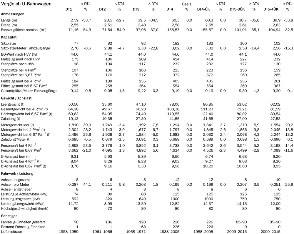

Zitat aus der oben stehenden Vorstudie:
Die DT1/DT2-Angaben wurden zur Zusammenfassung unterschiedlicher Bauserien teilweise als Mittelwerte angegeben. Die DT5-Angaben wurden vom Verfasser aus den DT4-ÜK-Werten abgeleitet und mit größtmöglicher Genauigkeit hochgerechnet. Beim DT5-3ÜK wurde, gemäß der Ableitung 2 auf Seite 12 unten, das Leergewicht um zwei Tonnen reduziert. „ÜK“ steht für Werte inklusive Wagenübergang und Klimaanlage.
Zitatende
Hinweis:
Zum Zeitpunkt der Studie stand die DT5-Bauart - drei- oder vierteilig - noch nicht fest. Die Daten erklären aber trotzdem die hier im Forum aufgetretenen Missverständnisse. Die Konstruktion eines DT4-ÜK zeigt mit 10,2 Tonnen durchschnittlicher Achslast wie anspruchsvoll die Einhaltung der Grenzwerte ist. Der vierteilige DT5 zeigt aber auch, wie rückständig dieses Modell geworden wäre. Insofern war die Entscheidung der Hochbahn für den DT5-Dreiteiler schon richtig ...
Eindrucksvoll ist auch das Leistungsgewicht: Man vergleiche die extrem lahme Ente DT2 mit dem "Geschoss" DT5, da liegen Welten dazwischen!

Adenosin
Sollte der DT5 angesichts der benutzbaren Wagenübergänge und der vielen Stellflächen für Kinderwagen/Rollis/Fahrräder nicht irgendwie ein paar Plätze mehr haben??
Könnte es nicht sein, dass die Sitzplätze etwas komfortabler geworden sind (mehr Beinfreiheit)?
Deine Frage kannst su aus der Tabelle von NVB erkennen. Du musst nur bei Sitzplätze/Meter Fahrzeuglänge schauen und dann stellst du fest, dass es gegenüber dem DT3 (2,33) zugenommen hat (DT5: 2,58), aber gegenüber dem DT4 (3,02) um 14,4% abgenommen hat.
Norderstedt
Der Wert scheint dafür nutzlos zu sein. Der DT3 hat nur 3 Sitze pro Reihe, dort ist die Gangbreite höher, aber nicht die Beinfreiheit. Beim DT5 erschweren Sonderstellflächen und Längssitze die Vergleichbarkeit.

"Jedoch darf ich mich wundern, dass trotz mehr Platz für Kinderwagen, Rohlstuhlfahrer und der Übergänge, der DT5 weniger Stehplätze hat als der DT3."
Das Wundern ist aber unberechtigt, denn der DT5 hat acht Sitzplätze mehr als der DT3. Und acht Sitzplätze gegen sieben Stehplätze (4P/m2) ist ein sehr gutes Geschäft. In der HVV-Rechnung ist der DT5 sogar insgesamt deutlich besser. Also kein Grund zur Sorge oder zum Wundern ...
NVB
Wieso gibt es so viele verschiedene Rechnungen wie viel Platz ein Zug hat? Zwar kann man an Wert, wie viele Menschen pro Quadratmeter passen etwas ändern, aber das war es auch schon. Wie kommt also der Wert vom HVV zu stande?
"Wieso gibt es so viele verschiedene Rechnungen wie viel Platz ein Zug hat?"
Hat sich im Laufe der Jahrzehnte geändert. Zu Kriegszeiten wurden 8 Personen pro Quadratmeter gerechnet. Man wollte so viele wie möglich transportieren und an Bequemlichkeit hat keiner einen Gedanken verschwendet. Man hat nur darauf geachtet, dass die Tragfähigkeit der Verkehrsmittel ausreichte. Allerdings gab es auch kaum Übergewicht bei den Fahrgästen, so dass diese Zahl tatsächlich zu erreichen war. Nach dem Krieg waren dann 6,7 Personen die Grenze, mehr ein theoretischer Wert, der sich aus dem zulässigen Gewicht pro Quadratmeter errechnete. Der neue Wert sind die 4 Personen pro Quadratmeter, wobei das auch schon ganz schön eng ist.
Deshalb hat der HVV den BQ-Wert kreiert, dessen Einhaltung einigermaßen Komfort bieten soll. Mindestens 44 Prozent der Gesamtplätze sollen in unserem Fall Sitzplätze sein ...
