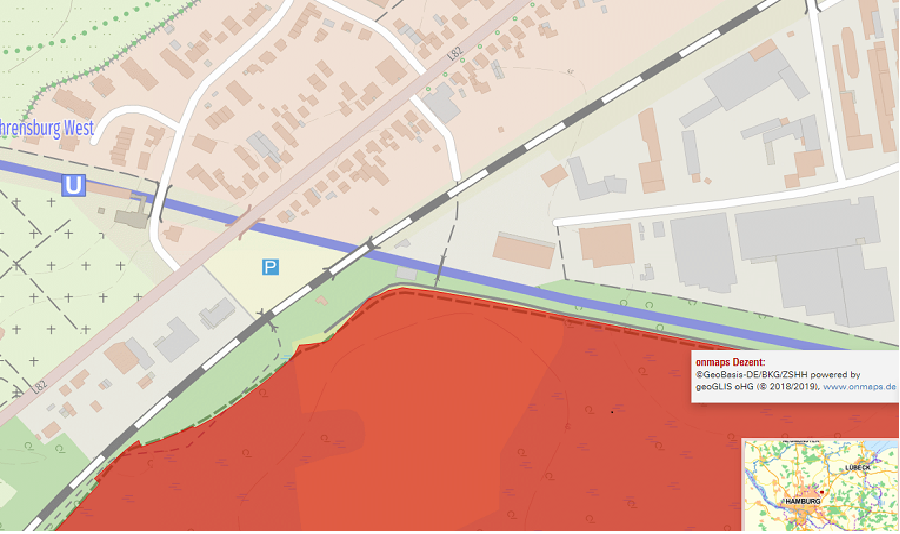

Nördlich der U-Bahntrasse sind Gewerbeflächen und die Bahntrasse ist dort aufgeweitet.

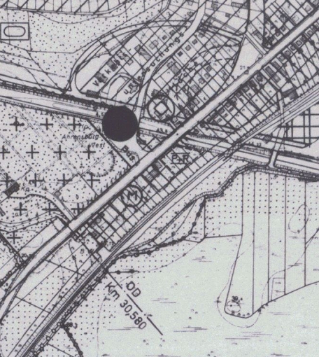

aus dem SH-Geoportal (Copyrights siehe im ersten Bild) einmal die Lage des südöstlichen NSG und der Ausschnitt aus dem zur Zeit gültigen FNP. Interessant ist dabei, dass die Erweiterungsfläche für die Bahn, westlich der heutigen Trasse dort durchgängig (bis HH) ausgewiesen ist.
Wird das dann auch eine Grundlage sein, die für das PFA herangezogen ist/wird?
Manchmal machen sich Planer bei einem FNP auch mal langfristige Gedanken, von daher würde ich jetzt mal "ja" unterstellen.

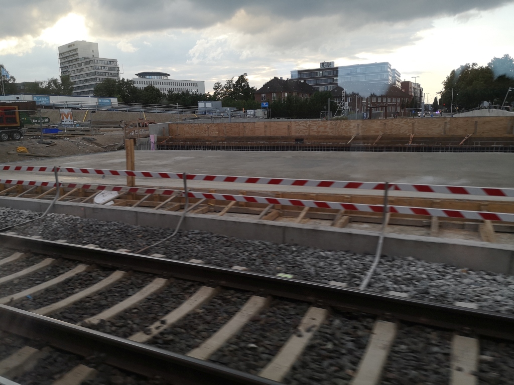

Ich habe gestern aus der Regionalbahn mal den Baufortschritt angeschaut. An der Brücke Hammer Straße geht es voran, die nächste Schicht wurde betoniert (siehe unten).
Anders als erwartet gibt es noch keine sichtbaren Gleisbauarbeiten in den Kehrgleisen Hasselbrook. Stattdessen werden bis hinter Landwehr Kabelkanäle, Fundamente und Achszähler verbaut. Das bedeutet, dass es sehr bald den alten Sv-Signalen an den Kragen gehen dürfte. Wahrscheinlich werden dann bis Landwehr Ks-Signale errichtet, noch bevor Umbauten an den Gleisanlagen (u. a. neue Gleiswechsel) erfolgen, sodass am alten Stellwerk Hasselbrook nichts mehr angepasst werden muss.

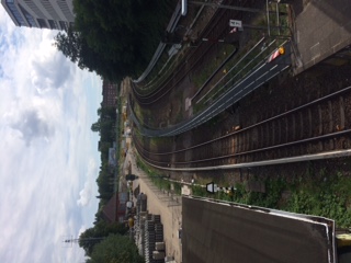

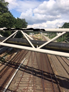

Ich hatte mir gestern nach der Arbeit die Zeit genommen und bin nach Hasselbrook gefahren, hatte sogar auf Anhieb in der Pappelallee
einen Parkplatz gefunden *freu* Ich wollte ein paar Photos von den vermeintlichen Bauarbeiten, Bauvorbereitungen für die S4, machen,
konnte aber weder von der Brücke Pappelallee noch von der Brücke am Bahnhof Hasselbrook irgend etwas von Bauarbeiten erkennen.
Da frage ich mich natürlich: Warum ist die S1/S11 für 2 1/2 Wochen unterbrochen? Ich hatte gedacht, dass in dieser Zeit die Kehranlage
Hasselbrook zurückgebaut wird und das stadtauswärtige Gleis tiefer gelegt wird um das Überwerfungsbauwerk in Angriff nehmen zu
können. Anbei zwei Photos, das erste von der Brücke Pappelallee, das zweite von der Brücke am Bahnhof Hasselbrook. Beim zweiten
Bild habe ich die Tags übermalt, ich muss hier nicht noch die Schmierereien der Graffti Schmierfinken im Forum veröffentlichen.
