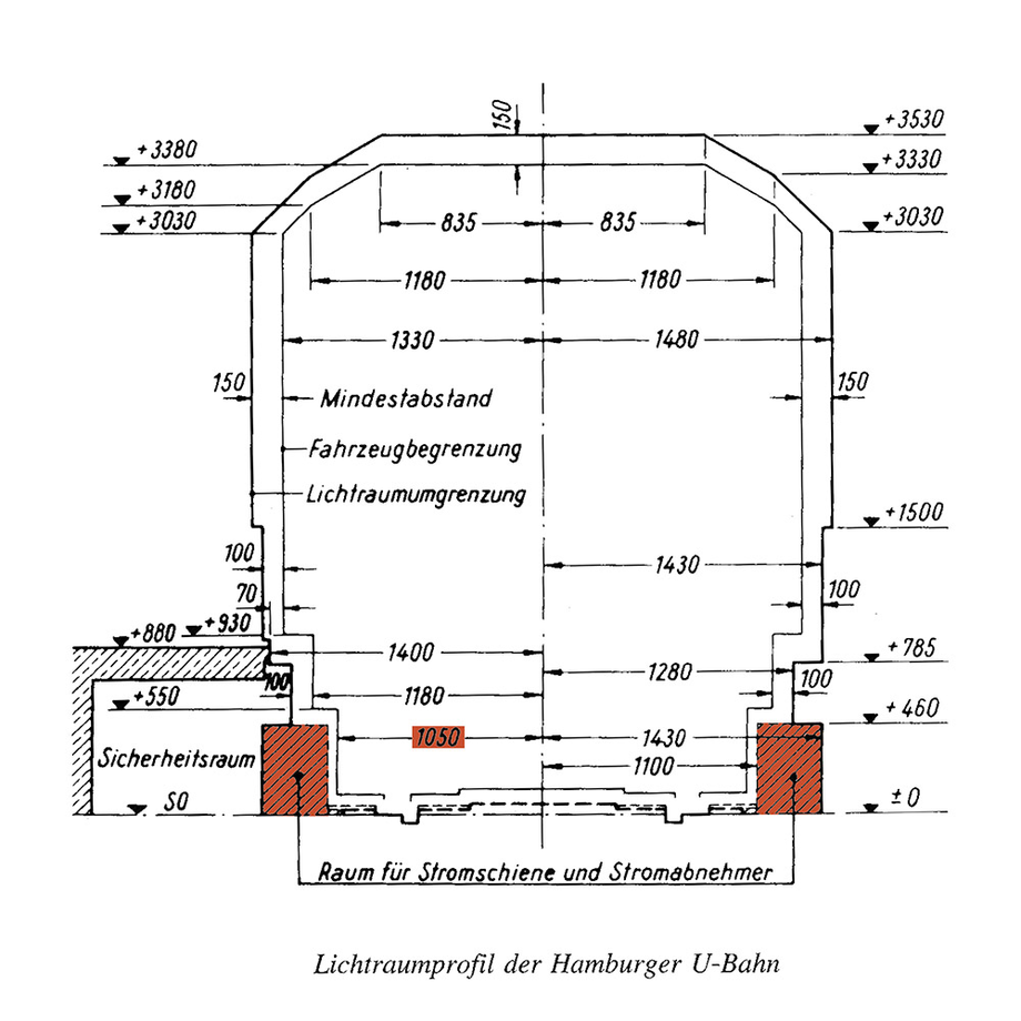

[D]ie Berliner "Kleinprofil-Linien" [haben] 2,30 Meter Breite, genau wie die Hamburger. [...]

... Das ist so nicht richtig. Die Hamburger U-Bahnzüge sind deutlich breiter als das Berliner Kleinprofil. Die DT3 sind mit 2,48m die schmalsten, Die DT4 kommen auf 2,58m und die DT5 sogar auf 2,61m. Dies, wie du richtig schriebst, unter Zuhilfenahme der Bombierung.

Gilt das auch für die alten Vorkriegswagen? Ich dachte, dass die schmäler waren, weil auch Berlin (und Budapest) – mit Ausnahme der unten bestrichenen Stromschiene – das Vorbild für die Hamburger U-Bahn war.

Da man früher nicht mit Bombierung gearbeitet hat, können die Wagenbreiten nur wenig über den besagten 2360 mm gelegen haben.
