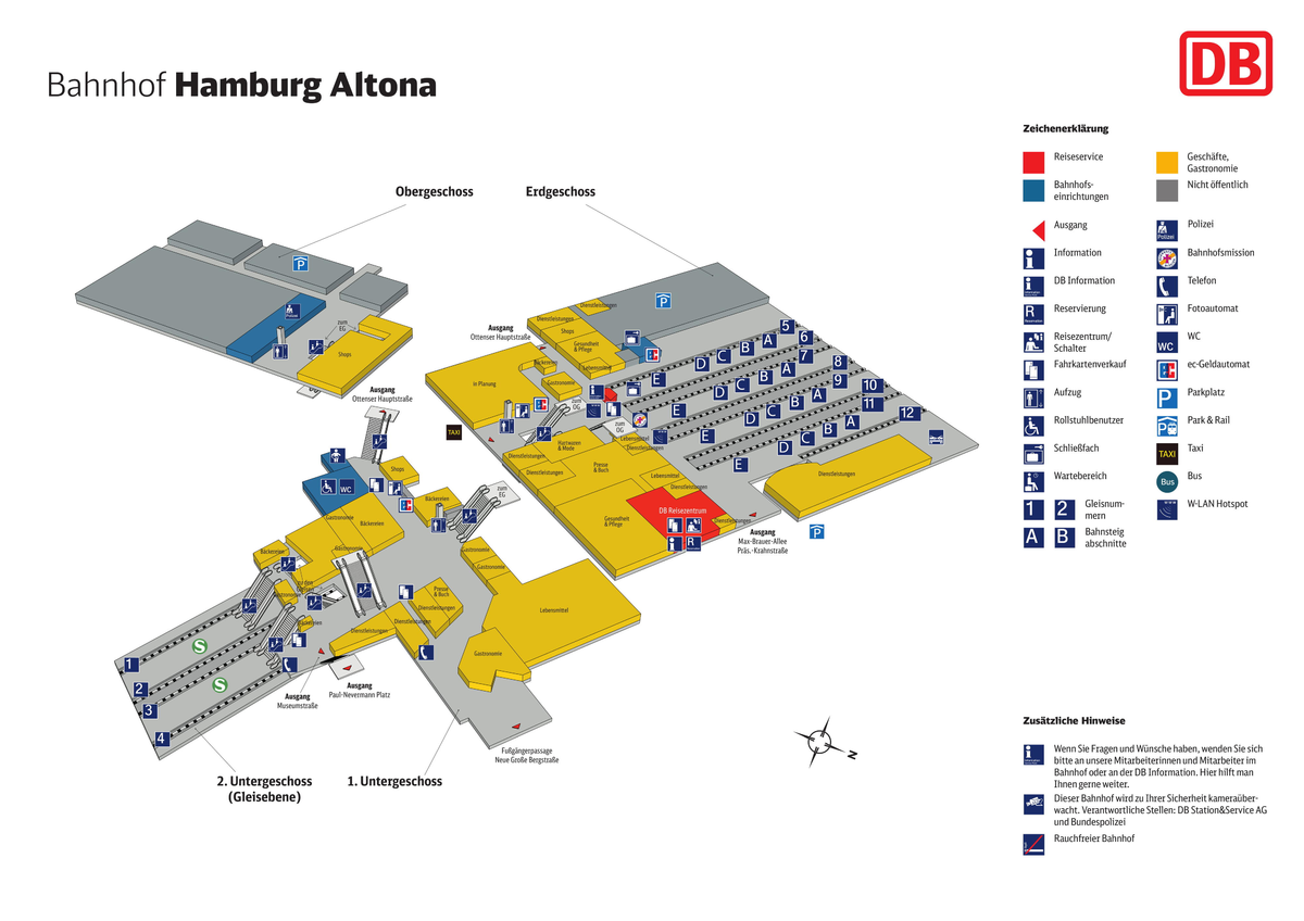

Finde auch, dass der Bahnhof Altona diesbezüglich nachteilig ist:
Die komplette Bahnsteigerschließung aller vier Gleise wird über einen einzigen Steg abgewickelt, der immerhin mit je zwei runtergehenden Treppen aufwarten kann.
Dabei liegt der Zugang zu Gleis 1 & 2 auch noch im toten Ende / in der Sackgasse dieses Stegs:
Damit de facto eine Nur-ein-Zugang-Situation.
Für Hamburgs zweitgrößten S-Bahnhof grotesk.
Die Menschen sind hier, weil sie
- von zu einer anderen S-Bahn wollen --> sie müssen diesen einen Steg nutzen
- vom oder zum Bus kommen wollen --> sie müssen diesen einen Steg nutzen
- zur oder von der Fern- und Regionalbahn umsteigen wollen --> sie müssen diesen einen Steg nutzen
- von oder nach Zentrum Ottensen oder Zentrum Altona wollen --> sie müssen diesen einen Steg nutzen
Die Stadt / die DB denken aber eher anders.
Nämlich gar nicht bis:
- ist einfacher zu bauen
- ist billiger zu bauen und unterhalten
- man kann die Leute besser kontrollieren
- die Leute sollen nochmal schnell die teuer vermieteten Läden im Zwischengeschoss aufsuchen
- "der Hamburger Weg"*
Die beiden S-Bahnsteige reichen im Norden bis unter den derzeitigen Querbahnsteig der Fernbahn - und damit gefluchtet bis zur Ottenser Hauptstraße: warum man diese Tatsache nicht nutzt, kann nur an den o.g. Gründen aus Sicht der Bauherren liegen.
Und obendrein wurde dieser Bahnhof erst vor kurzem mit viel (= wenigstens zeitig großem) Aufwand grundlegend saniert.

Sry bukowski,
ich bin zwar weder Stadt noch DB, aber so ein Pauschalvorwurf, dass die von Dir genannten gar nicht bis (...)denken, kann man dann auch auf Deine eigene Argumentation übertragen. Ich berücksichtige auch mal etwas Sarkasmus?!
Zum Zeitpunkt der Errichtung war das für Altona die gescheiteste und nachvollziehbarste Lösung beim Bau des Bahnhofs.
Und schon damals gab es genug Menschen, die auf keinen Fall die Sichtachsen vom Bahnhof zum Rathaus mit einem weiteren S-Bahnzugang im dortigen Park unterbrochen haben wollten. Zudem war eine zentrale Herstellung von Umsteigebeziehungen zum darüberliegenden ZOB, zur "Fernbahnhofsebene"und der Fußgängerstrom in die Große Bergstraße und nach Ottensen maßgeblich und priorisiert. Darüberhinaus ist während Planung und Bau von einem weiteren Rückgang der Bevölkerungszahlen ausgegangen worden und der Aufwand für einen weiteren südlichen Zugang, in einem Abstand von nicht einmal 50 Meter zum Mittelaufgang nicht gerechtfertigt und wirtschaftlich nicht zu argumentieren gewesen.
Das man unter heutigen Gesichtspunkten auch perspektivisch nochmal eine andere Betrachtung heranziehen könnte, liegt auf der Hand.
Ich denke auch nicht, dass man, wenn man schon die City-S-Bahn als Beispiel anführt, einen pauschalisierten Vorwurf an Stadt und Bahn richten kann. Ein Beispiel ist dafür der Ausgang "Eichholz" der S-Bahn-Landungsbrücken. Gerade wegen des Wohngebietes angelegt aber über Jahre so wenig frequentiert, dass man darüber spekuliert hatte, den Zugang vorrübergehend zu schließen.
Ohne Sarkasmus ist das gar nicht zu ertragen teilweise.
"Zentral" ist doch exakt das Problem hier = ein einziges Treppenpodest für alle S-Bahngleise, das für 2 Gleise sogar nur einseitig zugänglich ist.
Wenn das die Planungspriorität war, weiß ich nicht, was daran positiv sein soll.
Djensi
Wieso südlich?
Ich rede vom nördlichen Ende der S-Bahnsteige, die eine direkte Relation zur Fernbahn und zur Ottenser Hauptstraße haben könnte.
Damit muss man auch nicht weitere 30 Jahre warten, wenn man ohnehin alles saniert.
Obwohl... da die Fernbahn weg soll, löst sich das Problem ja von alleine.
Wie auch immer.
Es funktioniert ja alles auch seit Jahrzenhnten so an den hier aufgezählten Station in Hamburg und man muss nichts tun und kann sogar Neuplanungen einfach nach den bisherigen "Planungsprioritäten" ausführen, wenn man möchte. Wenn nicht, ist natürlich geil und wir freuen uns einen Ast ab.
Die geringe Erwartungshaltung der Bevölkerung macht's möglich.
Oder die Leute nehmen einfach das Auto.

Also ich finde die City-S-Bahn-Haltestellen schon ganz ok. Sie sind klar nach dem besten Stand der bundesdeutschen Verkehrsplanung der 70er gebaut worden, und ich finde bukowski's Vorwürfe bezüglich billiger und "Hamburger Weg" einfach falsch.
Jungfernstieg bis Königstraße haben alle mindestens zwei Ausgänge mit weitverzweigten Zwischenebenen um die Umgebung optimal anzubinden. Eher sind die Zwischenebenen zu groß, am Jungfernstieg ist ja auch ein Teil stillgelegt, und die an der Behnstraße ist meiner Meinung nach auch total unnötig. Aber großzügigen Zwischenebenen damit Fahrgäste die zu Fuß kamen möglichst keine Straßen queren müssen ist nun wirklich Standard der 70-er Jahre (und wurde auch davor und danach gerne und oft gebaut).
Am Bahnhof Altona wurde sehe ich mehrere Beweggründe warum die Bahnsteigabgänge so sind wie sie sind.
- Optimierung des Umsteigen zum Bus - und ich sehe nicht wo sonst der Busbahnhof hin konnte
- Zwischenebene mit direktem Zugang der Ottenser Hauptstraße und Neuen Großen Bergstraße
- Erwartete größere Fahrgastzahlen die 2 Treppen pro Bahnsteig und eine gleichmäßige Verteilung der Fahrgäste auf diese Treppen erforden.
Der letzte Punkt ist wichtig, ich denke bei reinen Bahnsteigendausgängen wäre der nördlichen sicher viel zu voll geworden und der südliche viel weniger genutzt. Und es wäre doch auch kein Fußgängertunnel zur Neuen Großen Bergstraße möglich geworden. Und beim Bau musste ja auch die geplante U4 bedacht werden, die genau quer unter der Neuen Großen Bergstraße und der damals geplannten Bustrasse durch Ottensen verlaufen wäre.
Warum machen einige hier aus meinem Ein-Thema-Beitrag "Nördlicher Zugang S-Bahnsteige Bf. Altona, um mit Fernbahnhof und Ottenser Quartier besser verknüpft zu werden" eigentlich was ganz anderes?
Es geht nicht um den Süden.
Es geht nicht um oberirdische Sichtachsen.
Es geht nicht um S-Landungsbrücken.
Es geht nicht um City-Tunnel-Stationen.
Es geht nicht um den Busbahnhof.
Es geht um -aus meiner Sicht- fahrgastfreundlichere und verkehrsstromförderndere Gestaltung des S-Bahnhofs Altona.
Und daraus folgernd, dass dieser Bahnhof mit seinen tatsächlichen Gegebenheiten seit 1979 gar nicht negativ auffällt und sich stattdessen richtig gut einfügt in ein bekanntes Schema.
Also legt mal eure "Hamburg-meine-Perle"-Reflexe ab.
So geil ist es hier nunmal nicht, wie ihr glaubt: 2. Liga halt... :-)
Ich sehe nur Vorteile, wenn etwa bei der hier im Plan eingetragenen Bahnhofsmission / W-Lan Hotspots Zugänge wären:
Was übrigens auch noch sehr wichtig ist:
Mit Rollstuhl oder Kinderwagen macht dieser S-Bahnhof seit seiner Eröffnung bestimmt auch richtig viel Spaß...

@bukowski - Du hast gesagt dass die Gegebenheiten am Bf Altona daran liegen:
bukowski
Ich bin ziemlich sicher dass das mit dem kontrollieren höchstens eine ganz kleine Rolle spielte, und die anderen Punkte gar keinen. Es gab keinen Hamburger Weg, was gebaut wurde ist nicht einfacher oder billiger sondern deutscher Standard, und der Grund für das Zwischengeschoss waren nicht Läden (es befanden sich ja auch ursprünglich dort nur wenige).
Die einseitige Anbindung des Steges zu Gleis 1/2 (3/4 hatte immer eine beidseitige Anbindung) war jahrzehntelang kein Problem, wurde es erst durch zunehmende Fahrgastzahlen mit denen damals niemand rechnen konnte.
Beim Umbau ging es dann schon um teuer vermieteten Läden, und da stimme ich zu wurde die mitlerweile schon problematische Situation noch verschlechtert. (Aber auch das war kein 'Hamburger Weg' wie nur wirjlich an jedem DB-Umbau zu sehen ist.)
Einen nachträglichen Einbau eines weiteren Abgang am Nordende finde ich auch wert zu prüfen. Was mich mal interessieren würde wo der denn hochkommen würde - bei McDonalds auf dem Quersteg oder auf der anderen Seite (also nördlich) des Querstegs? (Sind die Bahnsteige bei OSM etwas zu weit nördlich eingezeichnet?)
Wichtiger wäre meiner Meinung nach aber eine Entkernung des Zwischengeschoss rund um die Abgänge...
