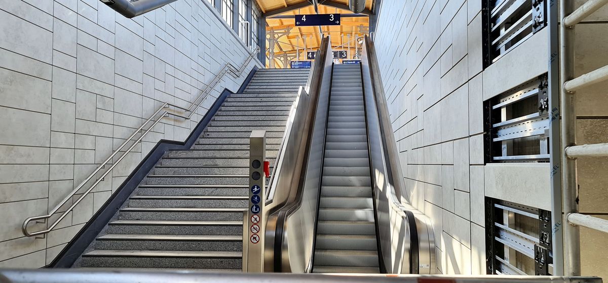

Update von heute zwischen 9.20 Uhr und 9.37 Uhr. So sieht der Treppenaufgang zum Bahnsteig C aktuell aus:
(Webseite)
So der Treppenaufgang zum Bahnsteig B:
(Webseite)
(Webseite)
Und so der Treppenaufgang zum Bahnsteig A:
(Webseite)

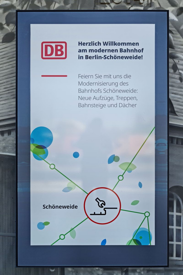

Und das zeigen die vier Informationsbildschirme am Eingang zur Fußgängerunterführung auf Johannisthaler Seite an (Feierlichkeiten erst zur Eröffnung des sanierten Bahnhofs, dann zur Eröffnung der sanierten Fußgängerunterführung und nun zur Modernisierung der Aufzüge, Treppen, Bahnsteige und Dächer ;-)):
(Webseite)

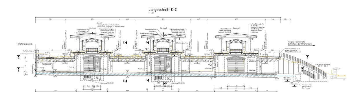

Ich habe in meinem Archiv eine PDF-Datei der Bahn mit der "Entwurfsplanung" für die Sanierung des Bahnhofs Schöneweide (unterschrieben am 30.6.2016), in der unter anderem ein Längsschnitt durch die Fußgängerunterführung mit Abmessungen zu sehen ist:
Demnach sind alle Treppenhäuser 4,40 m breit, die Treppe des Bahnsteigs C wird mit 4,12 m, die Treppen der Bahnsteige A und B werden beide mit 2,40 m angegeben. Dagegen scheinen die Bahnsteige selbst unterschiedlich breit zu sein ("scheinen", weil keine Maße zwischen den jeweiligen beiden Bahnsteigkanten eingezeichnet sind). Zwischen den Gleisachsen der S-Bahnsteige A und B sind 13,70 m Platz, zwischen den beiden Gleisachsen des Fern- und Regionalbahnsteigs C 14,77 m.
Edit: Originalgröße meines Schnappschusses statt der auf 1200 Punkte Breite verkleinerten Version eingefügt.

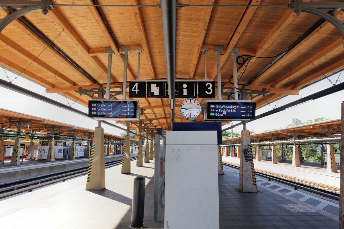

Ich versuche ja, bei meinen "Fotografierrundgängen" ab und zu 'mal Vergleichsfotos zu erstellen. So auch am 16. Juni. Dazu stellte ich mich auf jedem der drei Bahnsteige in die Mitte vor den Absperrgittern der Treppenhäuser auf und fotografierte den Bahnsteig Richtung Süden. Hier das Ergebnis. Als erstes Bahnsteig A:
(Webseite)

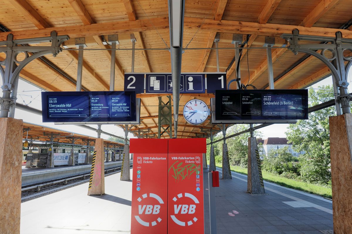

Bahnsteig B:
(Webseite)

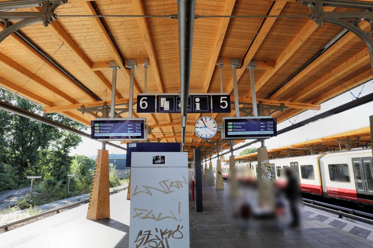

Und Bahnsteig C:
(Webseite)
Aufgrund der verschiedenen Abstände (Bahnsteigkannte <-> Dachstütze, Dachstütze <-> Mitte des Bahnsteigs (= Lichtleiste)) würde ich trotz der Weitwinkelverzerrungen behaupten wollen, dass der Fern- und Regionalbahnsteig breiter ist als die beiden S-Bahnsteige.
Das kann man ja auch ein bisschen an den Bahnsteigkacheln erahnen. Elf Reihen (ab der Mitte, + Kante) beim Regiobahnsteig gegenüber neun Reihen beim S-Bahnsteig. Oder?

in der pdf sind die Gleisabstände eingezeichnet (S-Bahn = 13,70 / Regionalbahn = 14,77). Dazu sind aber auch die Abstände Gleisachse - Bahnsteigkante im Plan eingezeichnet. Die Maße kann ich leider nur nicht genau erkennen. Gleisabstand minus 2x Abstand Gleisachse - Bahnsteigkante = Bahnsteigbreite.
"Jim Knopf vom Niederrhein" am 27.6.2024 um 9.41 Uhr:
In der pdf sind die Gleisabstände eingezeichnet (S-Bahn = 13,70 / Regionalbahn = 14,77). [...] Die Maße kann ich leider nur nicht genau erkennen.
Ich habe vorhin auch nicht genau hingeschaut, da der Abstand der beiden Gleisachsen von Bahnsteig B mit 13,78 m angegeben wird (nicht 13,70 m). Der Schnappschuss der Zeichnung der PDF-Datei oben geht übrigens beim Daraufklicken in einem PopUp-Fenster in der Originalgröße auf. Dann kann man die Zahlen wesentlich besser erkennen. ;-)
Dazu sind aber auch die Abstände Gleisachse - Bahnsteigkante im Plan eingezeichnet. [...] Gleisabstand minus 2x Abstand Gleisachse - Bahnsteigkante = Bahnsteigbreite.
Vielen Dank für diesen Hinweis. Meine Berechnungen lauten:
Bahnsteig A: 13,70 m - (2 x 1,635 m) = 10,43 m
Bahnsteig B: 13,78 m - (2 x 1,635 m) = 10,51 m
Bahnsteig C: 14,77 m - (2 x 1,670 m) = 11,43 m
