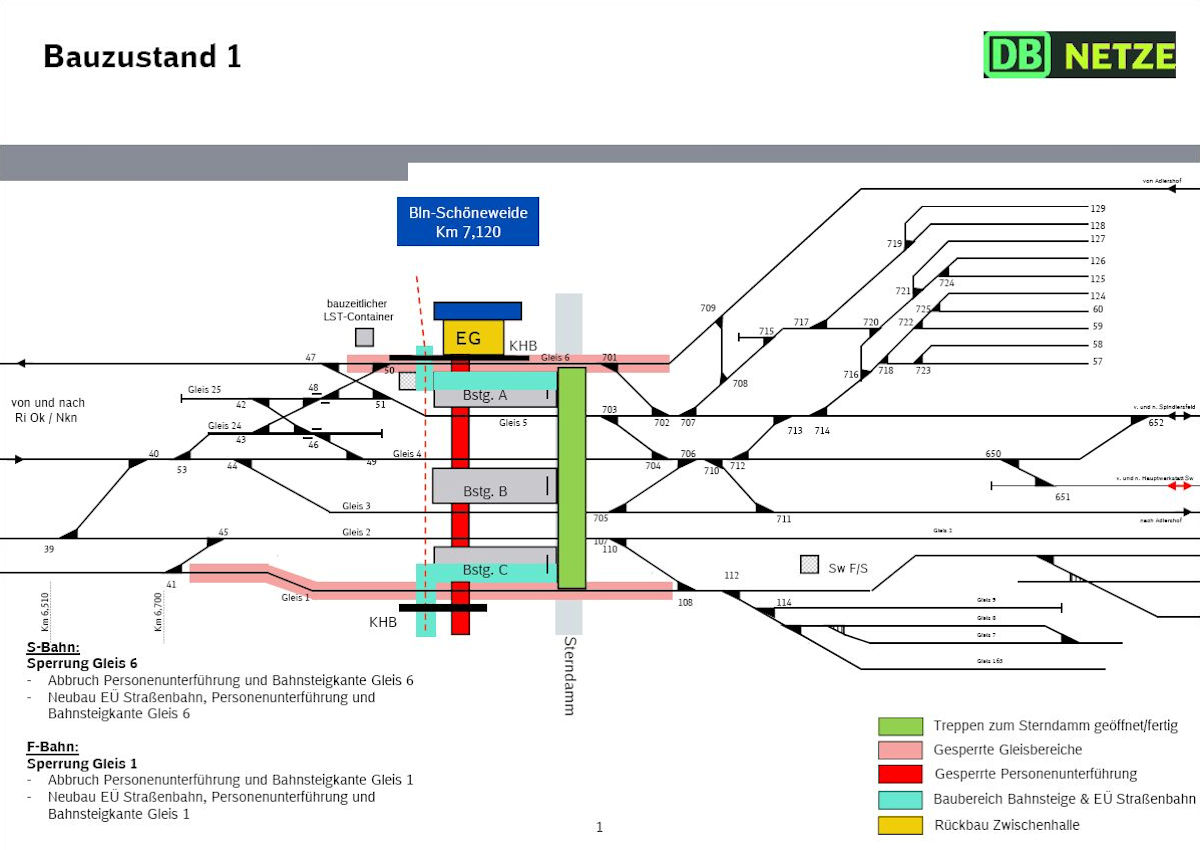

Na die ehemalige Aufsichterbude und den Kiosk auf dem Bahnsteig A. Auf dem Bahnsteig C steht ja nichts mehr und auf B sind noch keine Bauaktivitäten erkennbar.
Bahnsteig A ist der Regionalbahnsteig? Ich bin mit Schöneweide nicht so vertraut.
Wenn die Häuschen wieder aufgebaut werden sollen, muss man vermutlich neue Fundamente errichten. Aufgrund des geänderten Gefälles braucht man auch eine Entwässerung um das Fundament herum. Umgekehrt sind auf dem Bahnsteig noch die letzten Reste der Stahlprofile von dem Häuschen zu finden. Die sind vollkommen verrottet, die könnte man mit den Händen zerbröseln. Da ist nichts mehr aufzuarbeiten, da kommt man um nachgebildete Teile nicht herum.
Bahnsteig A müsste doch eigentlich der Bahnsteig mit den Gleisen 5 & 6 Richtung Neukölln/ Ostkreuz sein?!?
Kein Problem, ich helfe gerne aus. Hier ein Bildschirmabzug der ersten Folie ("Bauzustand 1") einer Präsentation der DB Netze mit dem bei mir gespeicherten Veröffentlichungsdatum 16.3.2018:

Danke dafür!
Hallo Thomas,
danke!
