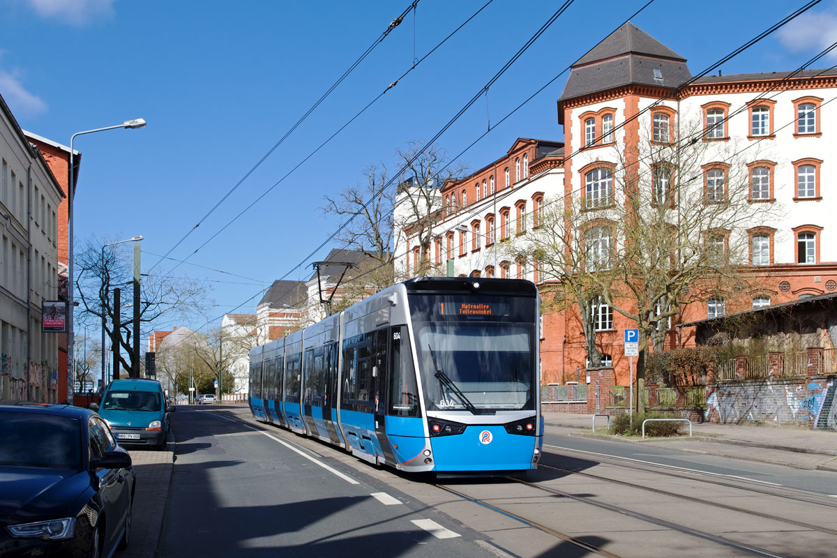

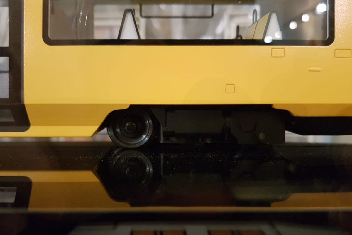

Naheliegend ist es, so zu planen, wie es in Rostock mit den Vossloh Tramlink ("6N2") bereits Realität ist und in Dresden mit der aktuellen Neubeauftragung (NGT DXDD) genauso läuft: Die Bahnen sind auf Bahnsteighöhe auf die 2,30 Meter eingezogen. Das schränkt den Fußraum ein wenig ein, erlaubt aber ansonsten eine 2+2-Bestuhlung mit ordentlichen Sitzbreiten und ordentlichen Gangbreiten.
Es gibt ja auch Betriebe, die eine 2+2-Bestuhlung in 2,40 Meter breite Wagen gepresst haben (Kassel) oder gar in nur 2,30 Meter breite Wagen (Essen, in beiden Fällen Flexity Classic). Ich halte es für ein gutes Signal, dass man das in Potsdam (bisher zumindest) nicht so machen möchte - denn das ist alles andere als angenehm und führt zu langen Haltestellenaufenthalten, zumal wenn wie in diesen Fällen nur eine Tür auf 9-10 Meter Fahrzeuglänge kommt.

Vossloh Tramlink in Rostock. Auf Bahnsteighöhe 2,30 Meter, weiter oben 2,65 Meter breit.
Bombardier Flexity für Dresden (Foto eines Modells): Auch hier werden die 2,65 Meter breiten Wagen auf Bahnsteighöhe auf 2,30 Meter eingezogen (mit freundlicher Genehmigung des Fotografen).
