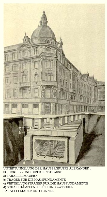

Es gibt zahlreichen Ausnahmen, insbesondere bei den Altbaustrecken, die vor dem 2. Weltkrieg entstanden sind. Auch beim Bau des Nordsüdtunnels der S-Bahn wurden Häuser unterfahren.
Wie hat man das technisch eigentlich bewerkstelligt, ohne dass die Gebäude Schaden nehmen?
Die ersten Gebäudeunterfahrungen entstanden beim Bau der Spittelmarktlinie ab 1904 am Leipziger Platz. Der bis dahin neben dem alten Potsdamer Bahnhof im Untergrund gelegene Bahnhof wurde unter dem Leipziger Platz neu erbaut. Dabei waren die zu dieser Zeit neu erbauten Häuser zwischen der heutigen Stresemannstraße und dem Leipziger Platz und von diesem bis zur Voßstraße zu unterqueren. Das Prinzip ist immer gleich gewesen. Auf zusätzliche Parallelmauern außerhalb des Tunnelprofils werden Stahlträger gelegt, auf denen die Grundmauern der unterfahrenen Gebäude stehen. Anschließend kann in diesem Hohlraum der U-Bahntunnel eingebaut und der Zwischenraum mit (körper-)schalldämmenden Materialien gefüllt werden.
Beispielhaft unten eine Zeichnung aus der Eröffnungsschrift der U-Bahnlinie D (heute U8) [www.u-bahn-archiv.de]. Der dort abgefangene Häuserblock wurde im Bombenkrieg zerstört und das Grundstück derzeit mit einem Neubau bebaut - wiederum mit Überbrückung des U-Bahntunnels.
Besten Dank. Das bedeutet, dass man neben den Gebäuden von der Grube aus Stahlträger waagerecht unter dem Gebäude durchgetrieben hat? Wie hat man dabei Schritt für Schritt diese Parallelmauer aufgebaut? Bzw... anders herum... zuerst Mauern, dann die Stahlträger? Es übersteigt gerade meine Vorstellungskraft.
- zuerst die Tunnel-parallelen Mauern
- dort drauf die großen Träger, hierzu müssen entsprechende Löcher in die Kellerwände/Fundamente gebrochen werden.
- dann wird das Gewicht des Gebäudes auf diese Träger umgelagert, durch Ausbetonieren und ggf. Hochpressen
- zum Schluss können die nun lastfreien Kellerwände und Fundamente abgebrochen werden.
Ich glaube, in dem Reichsbahn-Film zum Nordsüd-S-Bahn-Tunnel wurde das sehr schön grafisch erläutert.
