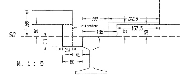

Ansonsten: Ich weiß nicht, wie groß die Bodenfreiheit der Fahrzeuge ist. Von Schwellenoberkante bis Schienenoberkante dürften es so 18-20 Zentimeter sein. Zusammen mit der Bodenfreiheit könnte das für eine schlanke Person ausreichen.
Das meinte ich. Wenn es sicher waere, dass dazu noch 10..20cm oberhalb der Schienenoberkante keine Kupplungsteile etc. herabhaengen, haette man eine Chance.
Es gibt hier bestimmt Leute, die entsprechende Maße kennen. Herabhängende Kupplungsteile, wie es bei hiesigen Eisenbahnkupplungen vorkommen kann, sind bei der U-Bahn ausgeschlossen. Der limitierende Faktor sind die Antriebe in den Drehgestellen.
Aber die Bodenfreiheit zwischen Radaufstandsfläche/Schienenoberkante und den niedrigsten Teilen dürfte mindestens zehn Zentimeter betragen. Die Fahrzeuge müssen ja noch schadlos auf eingepflastertem Gleis über eventuell herumliegende Kleinteile hinwegkommen, etwa auf dem Betriebshof oder bei der Eisenbahn in Gleisanschlüssen, Containerterminals etc.
Bei Eisenbahnen ist es sinnvoller, sich zwischen Bahnsteigkante und Schiene hinzulegen, wenn man nicht mehr aus dem Gleisbereich herauskommt. Beim Profil der Berliner U-Bahn reicht dort der Platz nicht.
Entsprechende Maße kann man dem Lichtraumprofil entnehmen.
Im Bereich der U-Bahn ist der Regellichtraum unten zwischen den Schienen bei Groß- und Kleinprofil einheitlich bemessen. Einbauten oder Gegenstände im Gleis dürfen dort maximal 5 cm über Schienenoberkante herausstehen. Für die Frage, wieviel Platz bleibt, muss die Fahrzeugumgrenzungslinie herangezogen werden. Da hätten wir rund 10 cm. Der Raum unter der Schienenoberkante bis zur Schwellenoberkante ist je nach Oberbauform und Schienenprofil unterschiedlich hoch. Beim noch weit verbreiteten Fahrschienenprofil S41 bleiben nur ca. 17 cm, zusammen also 27 cm.
Früher waren tatsächlich die Tatzlager-Gleichstrom-Fahrmotore das tiefste Bauteil der Fahrzeuge, seit es Drehstromantriebe gibt, sind es die fahrzeugseitigen Teile der Fahrsperre, Teile der Zwischenkupplungen unter den Durchgängen zwischen den Wagen und Gerätekästen.
Zwischen Bahnsteigkante und Schiene ist es bei S-Bahn und U-Bahn gleichermaßen eng, weil sich da der Kraftübertragungsraum, also die Stromabnehmer aufhalten dürfen. Und die reichen im extremen Fall (wenn einer nach unten abgeklappt ist) bis auf die lichtraummäßige Mindesthöhe von 5 cm über Schienenoberkante!

[...] Im Bereich der U-Bahn ist der Regellichtraum unten zwischen den Schienen bei Groß- und Kleinprofil einheitlich bemessen. Einbauten oder Gegenstände im Gleis dürfen dort maximal 5 cm über Schienenoberkante herausstehen. Für die Frage, wieviel Platz bleibt, muss die Fahrzeugumgrenzungslinie herangezogen werden. Da hätten wir rund 10 cm. Der Raum unter der Schienenoberkante bis zur Schwellenoberkante ist je nach Oberbauform und Schienenprofil unterschiedlich hoch. Beim noch weit verbreiteten Fahrschienenprofil S41 bleiben nur ca. 17 cm, zusammen also 27 cm.
Danke! Ich konnte keine Zeichnung finden, in der das Lichtraumprofil in diesem Bereich bemaßt ist. Für das Schienenprofil hatte ich S49 und S54 angesetzt, mit S41 hatte ich nicht gerechnet.
