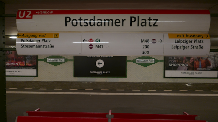

Letzten Sonntag gesehen. M85 nicht erwähnt.
Wenn man sich die Perlschnur des M85 anschaut, hält der in dem Bereich am S Potsdamer Platz/Voßstr. und hat da auch keinen "Keks" für die U2. Andersrum (Perlschnur U2) hält dort am U Potsdamer Platz auch der M85... *Grübel*

In der Tat bedient die M85 keinen der Eingänge des U-Bhf Potsdamer Platz direkt. Aber sie bedient den Bahnhof Potsdamer Platz, den ich mir wahrscheinlich fälschlicherweise als "einen Bahnhof" vorgestellt habe.

Vorallem, wenn die Perlschnur der U2 ja den M85 ausweist. Mysteriös das Ganze oder einfach nur "typisch BVG"...
