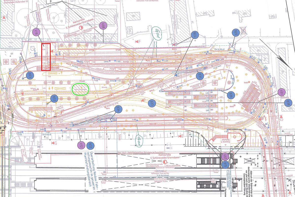

Mir fällt aber auf, dass vom neuen Betriebs- und Sozialgebäude der BVG bisher weder Fundament noch die dafür notwendige Baugrube erkennbar sind. Täusche ich mich da oder soll das Haus evtl. auf dem "Deckel" des Regenrückhaltebeckens gebaut werden?
Nein, wenn Du mit "Betriebs- und Sozialgebäude der BVG" das im Lageplan der Planfeststellung mit "Pausenheim" bezeichnete Gebäude meinst, dann soll das nicht auf dem "Deckel" des Regenrückhaltebeckens gebaut werden. Ich habe das 'mal in den verkleinerten Lageplan in Rot und Grün eingezeichnet:
Das Regenrückhaltebecken ist in Rot, das Pausenheim in Grün eingezeichnet. Wie Du vielleicht an den gelben Linien um das Pausenheim herum erkennen kannst, soll es direkt auf der ehemaligen Trasse des aus der Schleife herausführenden Straßenbahngleises entstehen.

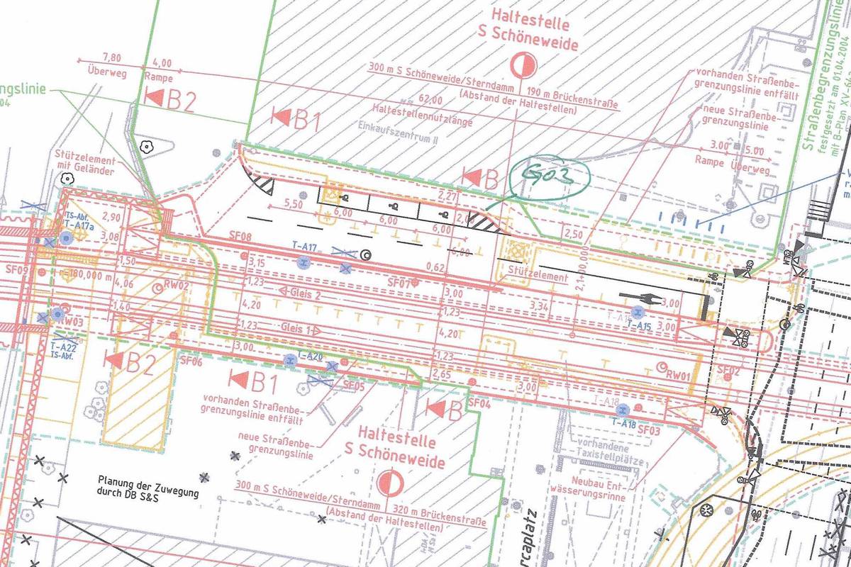

Erkenne ich das richtig, dass die Tram-Trasse hier etwas in einen Einschnitt geführt wird? Wo sind da Querungen für Fußgänger eingeplant, bzw möglich?

Ja. die wird es geben - wie üblich an beiden Enden der dort geplanten Bahnsteige.
Mich interessiert, wie genau. Denn ich sehe schon, dass ein Hinüber vom Vorplatz des Bahnhofs zum Schönhauser Zentrum schlecht möglich sein wird, ohne evtl. Stufen überwinden zu müssen. Finde ich schwierig und ich sehe auch schon eine Menge Gitter vor mir.

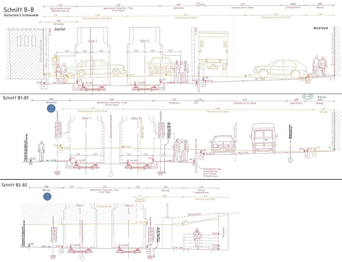

So sehe ich das auch (obwohl die Trasse in der Visualisierung nicht so aussieht). Um das zu "untermauern" habe ich 'mal entsprechende Ausschnitte aus Lageplan und den Schnitten B-B erstellt (die Zusammenfügung der drei Schnitte habe ich sehr wahrscheinlich nicht ganz maßstabsgerecht ausgeführt, ich bitte um Entschuldigung - die drei Schnitte sind im Original in der Datei "U04_SchnittB-B_gesiegelt.pdf" zu finden):
Im Schnitt B - B sind der alte Zustand in Gelb und der neue Zustand in Rot eingezeichnet. Schon darin kann man erkennen, dass sich die Trasse der Straßenbahn absenkt. Mit den Schnitten B1 - B1 und B2 - B2 geht es immer tiefer, am Tunnelportal von +35,7 auf SO +33,848, also um rund 1,85 Meter.

Ja, die wird es geben - wie üblich an beiden Enden der dort geplanten Bahnsteige.
Da bin ich mir noch nicht sicher. Am östlichen Ende beider (Straßenbahn- und Bus-) Bahnsteige sind natürlich ebene Querungsmöglichkeiten vorhanden. Am westlichen Ende des nördlichen Bahnsteigs soll eine sicherlich nicht barrierefreie Treppe zum Einkaufszentrum entstehen. Alles weitere bleibt offen, weil mit Planfeststellungsbeschluss die Planung der Zuwegung zum Bereich der Deutschen Bahn nicht vorlag. Es steht also noch nicht fest, ob man dort die Strecke queren darf und wie es auf der südlichen Seite weitergeht.

Ich glaube im Plan zu erkennen, dass nur Buslinien, die aus Richtung Johannisthal / vom Sterndamm in die Wendestelle einfahren, entweder an der so im Lageplan genannten Ausstiegshaltestelle Fahrgäste aussteigen lassen und dann zu den Pausenplätzen wenden (Buslinien X11, M11, 163, 166 und 265), oder die gemeinsame Bus- und Straßenbahn-Haltestelle ansteuern und nach dem Fahrgastwechsel in Richtung Michael-Brückner- / Schneller- / Brückenstraße weiterfahren können (Buslinie 160).
Busse, die aus Richtung Osten zur Einstiegshaltestelle fahren (wie die von Dir geforderte Buslinie 165), um dort Fahrgäste aus- und einsteigen zu lassen, können danach nur in den Sterndamm in westlicher Richtung weiterfahren (soweit ich den Lageplan interpretiere, nicht mehr Richtung Osten unter den Bahnbrücken hindurch). Es gibt auf dem Gelände einfach keinen Wendefahrstreifen für aus dem Osten kommende Buslinien (wie es Wendeschleifen für Straßenbahnen in beiden Richtungen gibt).
Adresse des verkleinerten Lageplans und die Originalgröße.

Ich mache das auch an der Höhe der Schachtdeckel fest. Es bleibt eine ziemliche Stufe. Ich bin auf die Überwegungen gespannt. Denn der Hauptstrom des Publikums wird nicht mehr von dem alten Vorplatz erfolgen sondern dem Platz, der zwischen altem Bahnhofsempfangsgebäude und dem eigentlichen Bahnhof sich befindet. Sowohl zur Straßenbahn, zu dem Einkaufscenter und den Taxis (?).
