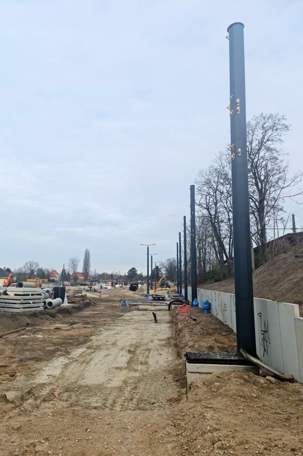

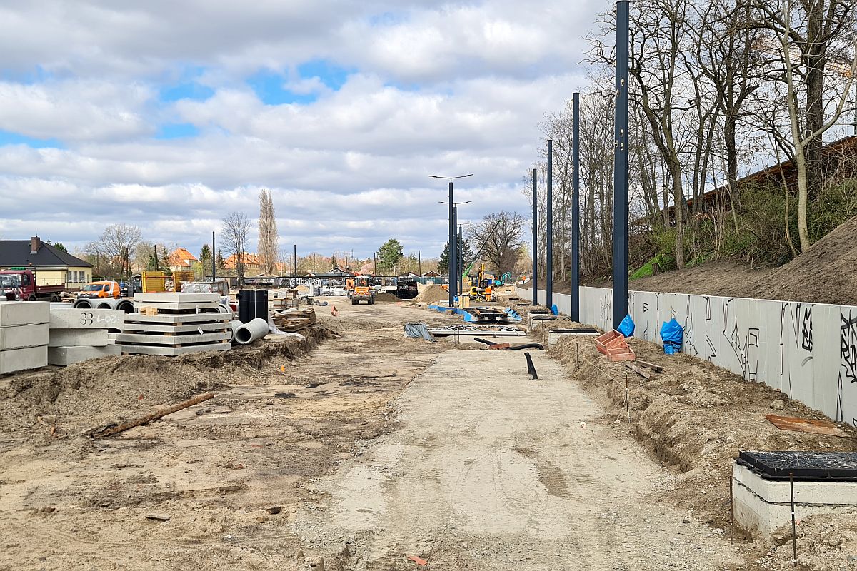

Da wurden noch mehr Masten aufgestellt. Erstaunlicherweise klappt hier die Kombination von Fahrleitungs- und Lichtmast.
Ja, das ist ja auch BVG-Betriebsgelände. Auf öffentlichen Straßen darf die BVG die Straßenbeleuchtung nicht planen, bauen und instandhalten (von ganz wenigen Zwangspunkten mit kombinierten Masten mal abgesehen). Und normale Straßenlaternen sind als Fahrleitungsmaste völlig ungeeignet.
Allerdings kenne ich - da wiederhole ich mich gerne - keine deutsche Stadt mit aktivem Straßenbahnbetrieb außer Berlin, in der kombinierte Maste für Fahrleitung und Straßenbeleuchtung nicht schon seit Jahrzehnten Standard wären. Welche Gesetze, VDE-Standards etc. sollen bitte in Augsburg, Bochum, Magdeburg, Würzburg, Rostock oder Zwickau genau in welchem Punkt anders gefasst sein???
Ich bitte um Erläuterung.
Hallo Arnd, es gibt keine Bestimmungen, die kombinierte Maste verbieten. Andererseits gibt es auch keine Pflicht, für die Straßenbeleuchtung Oberleitungsmaste zu nutzen. Vorhandene Beleuchtungsmaste als Träger der Oberleitung scheiden völlig aus.
In anderen kleineren Straßenbahnbetrieben wie Augsburg ist typischerweise der Betreiber der Straßenbahn gleichzeitig Betreiber der Straßenbeleuchtung, meist in Form der Stadtwerke. In Berlin ist der Senat für die Stadtbeleuchtung verantwortlich, hat die Firma Stromnetz Berlin GmbH mit Betrieb, Wartung, Instandhaltung und Reparatur nach öffentlicher Ausschreibung beauftragt.
Straßenbahn-Stromversorgung und Beleuchtung haben daher in Berlin nichts miteinander zu tun. Für Wasser, Abwasser, Gas, Fernwärme nutzen ja auch unterschiedliche Betreiber unterschiedliche Rohrsysteme, die nicht kompatibel sind. An besonderen Punkten wie auf Brücken und größeren Verkehrsknotenpunkten werden wie überall in der Welt auch gemeinsame Maste errichtet und genutzt. Hier werden Kompromisse verhandelt und umgesetzt.
Beispielsweise gibt es für Straßenbeleuchtung ganz andere Anforderungen an die Standorte, Abstände, Tragfähigkeit, Belastung, Erdung als für Fahrleitungsmaste. Das Betriebskonzept Straßenbahn der BVG lässt gemeinsame Maste ausdrücklich zu. Für die Fahrleitung sind sehr viel weniger Maste als für die Beleuchtung nötig. Eine zweigleisige Strecke auf Eigentrasse kommt mit Standard-Hochkettentragwerk und 60 m Mastabstand zwischen den Gleisen mit 17 Masten pro km aus. Die Lichtpunkthöhe und Abstandsmaße für heutige Straßenbeleuchtung kann man beispielsweise hier nachlesen: [info.dimmer.de]

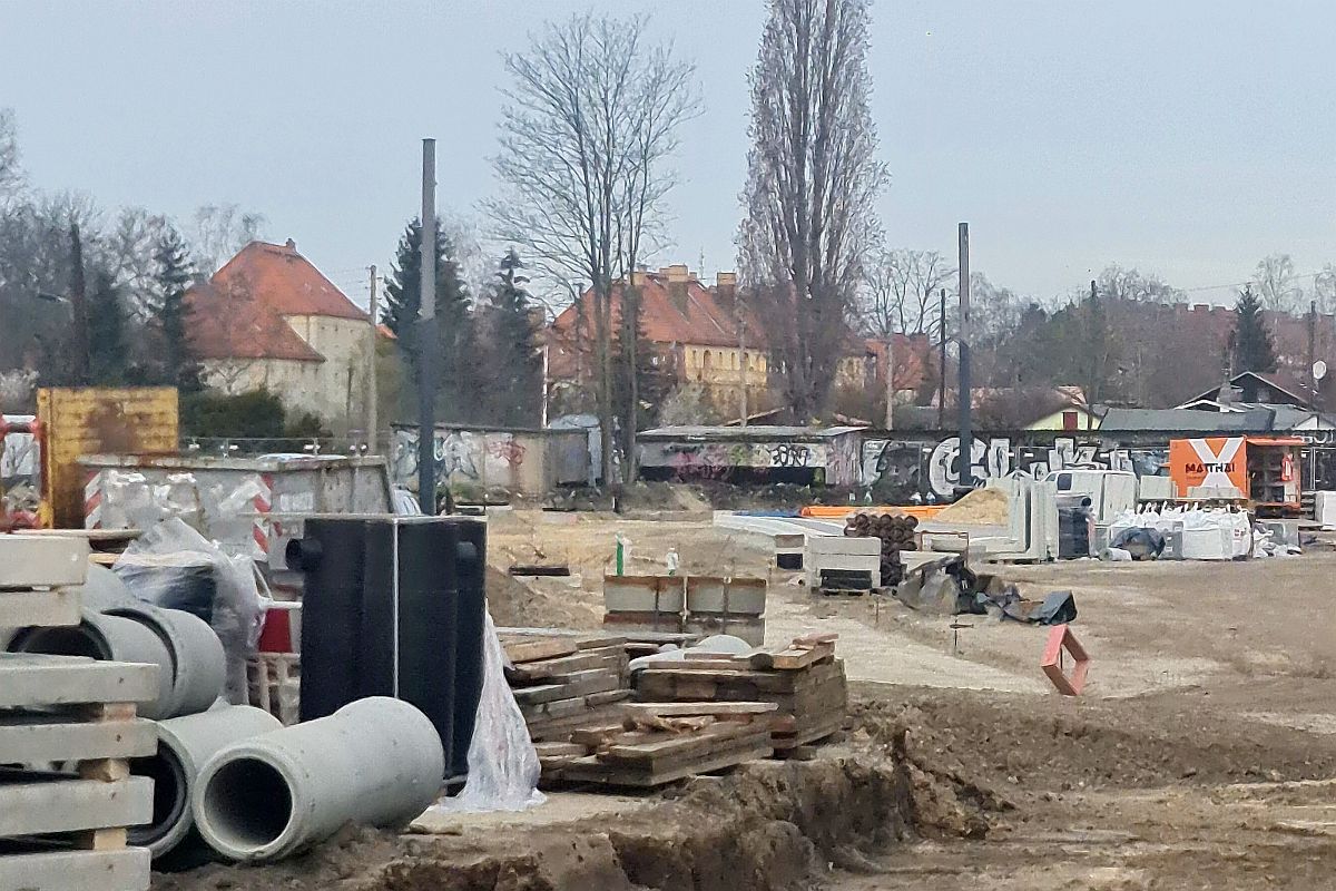

Stimmt, das habe ich dann beim Betrachten der Fotos am heimischen PC auch erkannt. Heute habe ich die beiden Masten an der hintersten Gleiskurve etwas näher herangezoomt:
Und mit der inzwischen aufgetragenen Farbe sind alle Masten auch etwas besser zu erkennen:

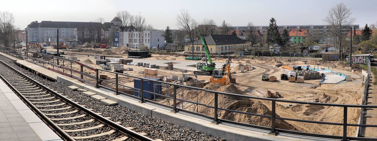

nun bin ich auch mit dem umfangreichsten Update meiner Fototour vom Ostermontag fertig:
(Webseite)
Weitere 65 Fotos (und deren Vergrößerungen) sind unter dieser Adresse zu finden. Für Fragen zu einzelnen Fotos können die Bildadressen hier gerne verlinkt oder "eingebettet" werden.

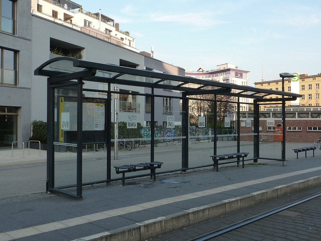

wenn ich das Bild hier betrachte:
[thomas.krickstadt.de]
kommen mir doch erhebliche Zweifel an der Höhennivellierung...
Wenn man sich die "Pfeiler" für die Sitzbänke anschaut scheinen diese unterschiedlich hoch zu sein im Vergleich zur Einhausung und offenbar dem Gefälle des Bahnsteigs zu folgen. Die Einhausung steht aber offenbar in Waage und folgt nicht dem Gefälle...optisch bestimmt interessant.

Das ist üblich und gibt's mehrfach in der Stadt. Hier ein weniger krasses Beispiel vom Nordbahnhof:

Vielen Dank @krickstadt für die Fotos und Dokumente hier im thread, ohne die wir ja gar nicht diskutieren könnten.
Ich habe aber auch meine Zweifel an der Höhennivellierung im Bereich Haltestelle / Tunnel. Die Frage, was mit den beiden weit herausragenden Kanaldeckeln rechts im Bahnsteigbereich passieren soll (siehe auch Foto thomas.krickstadt) ist mir schleierhaft.

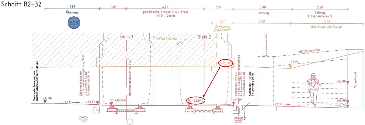

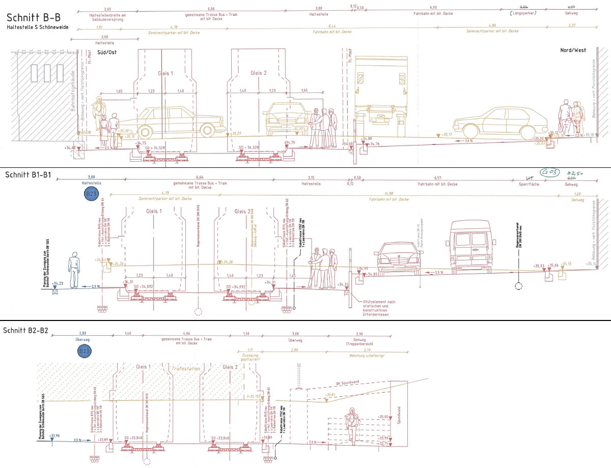

@krickstadt: In den gezeigten Schnitten kann ich aber nicht erkennen, daß die Straßenbahngleise nach Fertigstellung um 1,85 "hoch- bzw.runtergehen". Schnitt C-C (Tunnel) zeigt S.O. 33,683, Schnitt B2-B2 S.O. 33,848, Schnitt B1-B1 S.O. 34,092 und Schnitt B-B S.O. 34,528. (S.O. = Schienenoberkante). Das wären dann insgesamt "nur" 0,845 m. Aber schon richtig: fast 1m Höhenunterschied auf geschätzen 50m Strecke im Haltestellenbereich ist ja alles andere als horizontal.

In den gezeigten Schnitten kann ich aber nicht erkennen, dass die Straßenbahngleise nach Fertigstellung um 1,85 "hoch- bzw. runtergehen". Schnitt C-C (Tunnel) zeigt S.O. 33,683, Schnitt B2-B2 S.O. 33,848, Schnitt B1-B1 S.O. 34,092 und Schnitt B-B S.O. 34,528. (S.O. = Schienenoberkante). Das wären dann insgesamt "nur" 0,845 m.
Ich habe am 13.3.2023 um 4.28 Uhr geschrieben:
Im Schnitt B - B sind der alte Zustand in Gelb und der neue Zustand in Rot eingezeichnet. Schon darin kann man erkennen, dass sich die Trasse der Straßenbahn absenkt. Mit den Schnitten B1 - B1 und B2 - B2 geht es immer tiefer, am Tunnelportal von +35,7 auf SO +33,848, also um rund 1,85 Meter.
Da der Schnitt B - B in der Mitte des Gefälles (vom Fußgängerüberweg an der Kreuzung Schnellerstraße / Brückenstraße / Michael-Brückner-Straße bis zum Tunnelportal) eingezeichnet wurde, befinden sich die Schienenoberkanten dort schon um rund 79 cm tiefer (altes Geländeniveau +35,32 minus Schienenoberkante +34,528 ergibt 0,792) als am Beginn des Gefälles an der Kreuzung (von dort habe ich leider keine Höhenangaben).
Ich habe von der "Trasse der Straßenbahn" geschrieben und meinte die Differenz zwischen dem alten Geländeniveau und der Schienenoberkante, +35,70 - +33,848 = 1,852. Hier noch einmal der Schnitt B2 - B2 in einem etwas größeren Ausschnitt aus der Planfeststellungsdatei "U04_SchnittB-B_gesiegelt.pdf" mit den beiden rot umkreisten Werten:

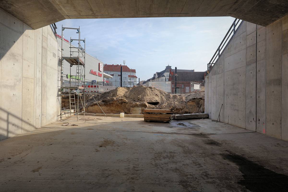

PS: Diese Differenz zwischen Geländeniveau und der Tunnelstrecke kann man auch ganz gut am folgenden Bild vom Ostermontag erkennen:
O.k., Vergleich altes/neues Geländeniveau, ja stimmt.

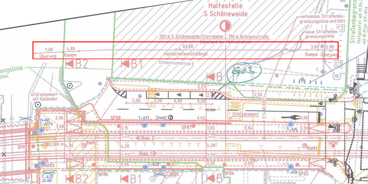

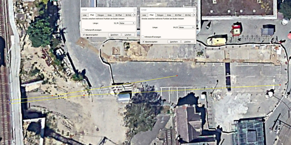

Laut der im Lageplan von mir rot umrandeten Angabe befindet sich die Rampe zwischen dem östlichen Fußgängerüberweg und dem westlichen Fußgängerüberweg (jeweils exklusiv), und hat eine Länge von 69 m. Trotzdem sinkt die Schienenoberkante noch einmal um 16,5 cm vom westlichen Fußgängerüberweg (inklusiv) bis zum Tunneleingang (SO im Schnitt B2 - B2 = +33,848 minus SO im Schnitt C - C = +33,683 ergibt 0,165):
Ich habe 'mal in Google Earth Pro die Strecke Schnitt B - B bis zum Tunneleingang (und ein wenig hinein) gemessen und erhielt eine Länge von 52,76 m. Die Differenz der Höhe der Schienenoberkante zwischen dem Schnitt B - B und dem Tunnel beträgt 84,5 cm (SO im Schnitt B - B = +34,528 minus SO im Schnitt C - C = +33,683 ergibt 0,845):
Das ergibt laut Wikipedia-Seite zu Gradienten ein Gefälle von 16‰ (Promille) (0,845 / 52,76 = 0,016). Dann habe ich die Strecke vom östlichen Fußgängerüberweg bis zum Tunneleingang gemessen und erhielt eine Länge von 84,52 m. Unter der Annahme, dass das Gefälle auf ganzer Länge immer gleich ist, konnte ich mit einem Dreisatz eine Höhendifferenz zwischen dem Beginn des Gefälles und dem Tunneleingang von 1,35 m errechnen (alle Messungen und Rechnungen ohne Gewähr ;-)).
Ja, seh ich auch so. Leider fehlt ja der Höhenpunkt am östl. Überweg, dann wär´s noch klarer. Aber: Haben die bei der Planung die 16‰ bei Stuttgart 21 abgeguckt :), da gibt´s auch 16‰. Aber egal ist ja nicht EBO (max. 2,5‰), sondern Strab.

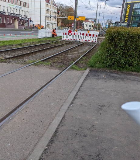

Weiß jemand warum die Kurve zwiwchen der Haltestelle S Schöneweide und der Haltestelle im Sterndamm unter den S-Bahnbrücken extra durch Menschen bediente Barrieren abgesperrt ist?
Ich kenne das nur wenn im Straßenraum am Gleis gebaut wird und der Autoverkehr ausgesperrt werden soll. Doch diese Kurve ist eh Betriebsgelände und dorthin verirrt sich auch sonst kein motorisierter Individualverkehr.
