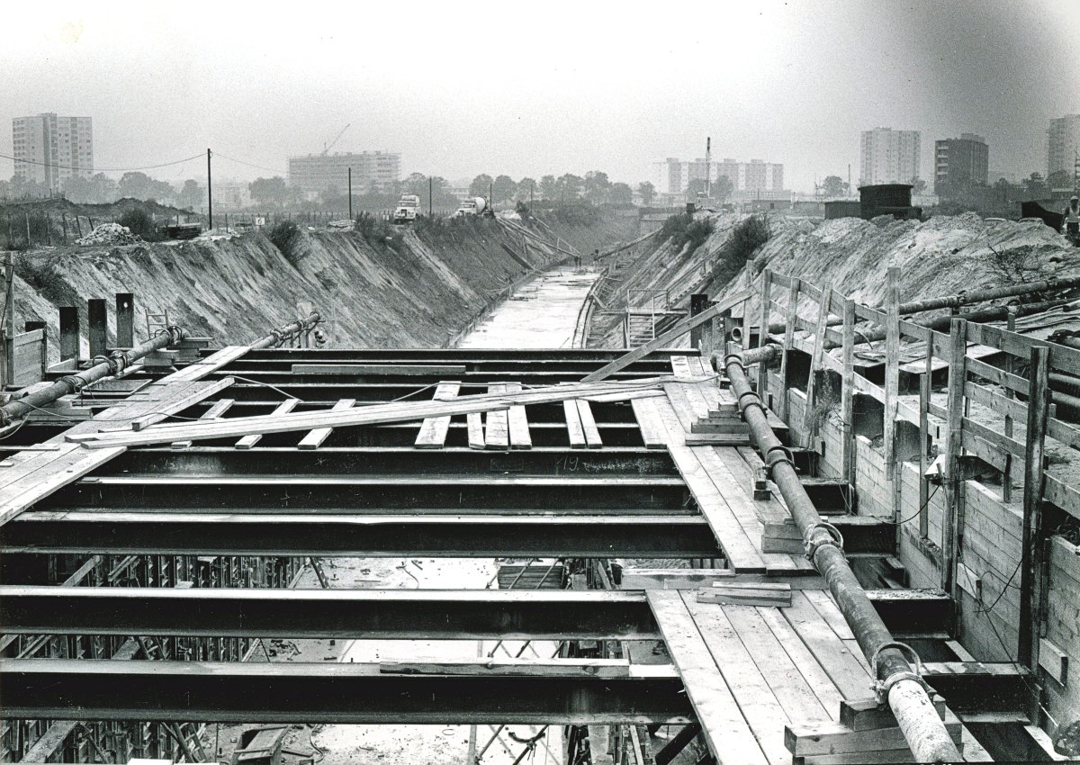

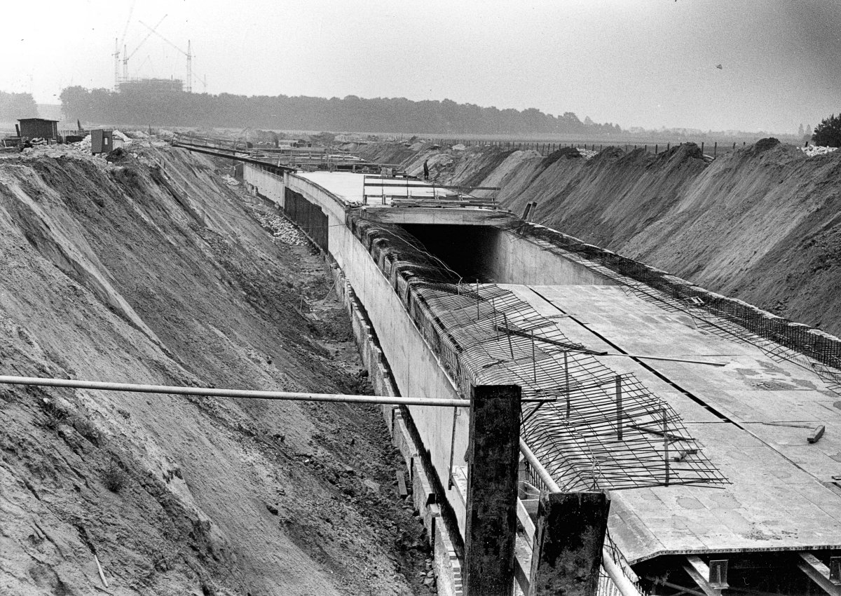

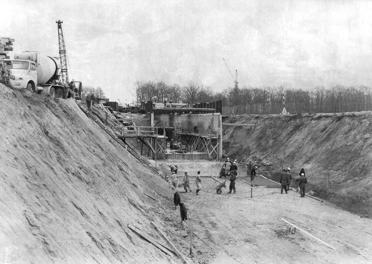

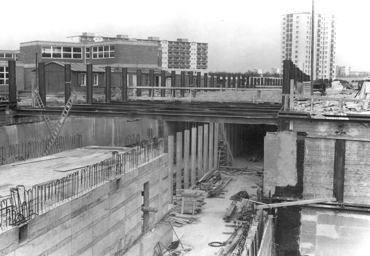

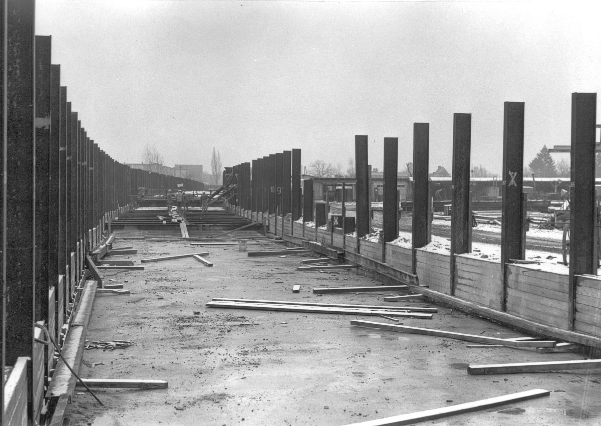

Beweisen bzw. Verneinen oder Bestätigen kann es nur Jemand, der die Ausführungspläne der U-Bahnstrecke H zwischen Johannisthaler Chaussee (Kurzzeichen Jt) und Lipschitzallee (Kurzzeichen La) kennt bzw. hat und lesen kann (ich kann das jedenfalls nicht ;-)). Was ich aber vorzuliegen habe, sind die Bautagebücher aus der Zeit des Baus dieses Abschnitts. Hier ein Foto, das am 23.6.1966 zwischen La und dem so genannten Vogelschutzwäldchen aufgenommen wurde:
Dies scheint mir die normale Ausführung des Tunnels auf freier Strecke zu sein. Das nächste Foto vom 2.9.1966 soll laut Beschreibungstext mit Blickrichtung "südlich des Wildmeisterdamms" aufgenommen worden sein. Weiter heißt es: "Im Gegensatz zur üblichen Berliner Bauweise ist hier die Abdichtung nachträglich auf die bereits fertiggestellte Tunnelwand aufgebracht worden. Die Decke ist z. T. schon geschüttet und wird im Vordergrund eingeschalt und bewehrt.":
Das nächste Foto ist auch am 2.9.1966 aufgenommen worden und zeigt die Trasse nördlich des Wildmeisterdamms. Hierzu heißt es: "Gerammt wurde nur im Bereich der Straßenüberführung.". Gemeint ist der damals noch als Straße existierende Wildmeisterdamm.
Weitere Fotos des offenen Tunnels zwischen La und Jt habe ich nicht. Die explizite Nennung der Rammträger könnte aber eventuell darauf hinweisen, dass die Tunneldecke nördlich des Wildmeisterdamms nicht so tragfähig ist, wie die unterhalb des Wildmeisterdamms. Das nächste Foto vom 20.4.1967 zeigt die nördliche Ausfahrt des U-Bahnhofs Jt:
Man kann hier viel Stahl in der noch zu erstellenden Tunneldecke erkennen, was eventuell so auch für die Tunneldecke unter der Johannisthaler Chaussee gilt. Der Beschreibungstext zum letzten Bautagebuchfoto vom 24.1.1968 lautet: "U-Bahnhof Zwickauer Damm. Zweigleisiger Tunnel südlich des Bahnhofs nach dem Betonieren der Tunneldecke.":
Es sieht so aus, als wären die Querträger über der Tunneldecke angebracht worden, und wären beim Verfüllen der Baugrube wieder entfernt bzw. gezogen worden?! Kann das jemand beurteilen?
