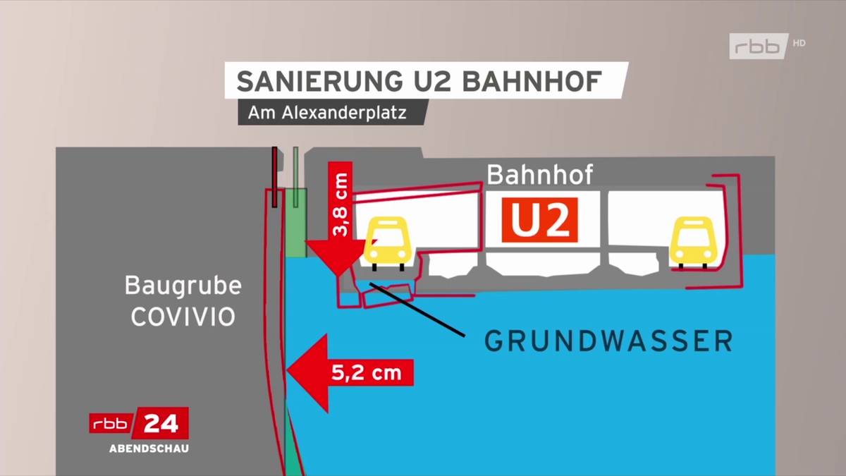

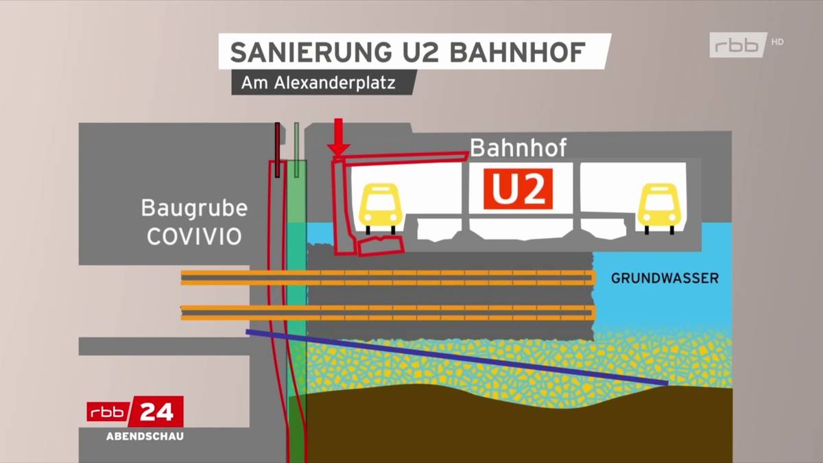

Die rbb24-Abendschau vom Montag hat noch einmal über die Bauarbeiten am U2-Tunnel berichtet, aus dem Film 'mal zwei Schnappschüsse.
1. Schadensbild:
2. Gegenmaßnahmen:
Der Beitrag kann unter den folgenden Adressen bis einschließlich 13.2.2023 angeschaut werden: Abendschau-Webseite, Mediathek, Direktlink 1280 x 720

Man will Zement ins Erdreich einbringen / einspritzen? Klingt irgendwie nach einem Experiment.
Das CGV (Compensation-Grouting-Verfahren) ist bei Bauvorhaben mit erwarteten Setzungen an sensiblen Bauwerken bereits gängige Praxis. Einen detaillierten Einblick bietet Frank Eritt in seinem Bautagebuch in einem eigenen Kapitel, in dem er die Verpressung mittels Betonitsuspension anschaulich darstellt.
Skeptisch stimmt mich am Alexanderplatz die Herangehensweise. Soweit ich es verstanden habe, sollen die Ventilrohre ausschließlich aus der Baugrube des Hochhauses unter den U-Bahntunnel gebohrt werden. Der Wirkgrad der Verpressung lässt allerdings mit zunehmender Länge des Ventilrohrs nach. Daher sollten je nach Größe des zu stabilisierenden Untergrundes mehrere Startschächte errichtet werden.
Um das Hochhaus am Alexanderplatz weiter in die Höhe bauen zu können, muss das gesamte CGV-Equipment wieder rückgebaut werden - es soll sicherlich nicht dauerhaft den Keller des künftigen Gebäudes ausfüllen. Durch die zunehmende Auflast während des Baus sind bestimmt weitere geotechnische Bewegungen zu erwarten. Wie werden dann ohne weitere Startschächte die umliegenden sensiblen Bauwerke geschützt?
Eine weitere Gefahr sehe ich als Berufsskeptiker in der (vermessungstechnischen) Überwachung der Verpressung. Auch wenn die Verpressung sehr zeitnah an sensiblen Messgeräten (Schlauchwaagen etc.) nachweisbar ist, können die daraus resultierenden Maximalbewegungen erst zeitversetzt sicher registriert werden. Der U-Bahntunnel könnte bei sehr zügiger Verpressung zu kräftig gehoben werden, weitere Beschädigungen des Tunnels wären die Folge. Ein Absenken ist aber nicht möglich, jedenfalls ist mir kein entsprechendes Verfahren bekannt.
Während des Tunnelbaus in Leipzig traten die größten Gebäudeschäden zum Zeitpunkt des vorsorglichen Verpressens/Hebens der Gebäude auf.
Eine Hebung des Bahnhofsbauwerks ist meines Wissens gar nicht geplant, man wird sich auf die Stabilisierung des Untergrunds unter der Bodenplatte beschränken. Entsprechende Verfahren sind seit Jahrzehnten erprobt und hinlänglich sicher.
Die exakte meßtechnische Überwachung ist schon zum Baubeginn installiert worden und führte bekanntlich zur Signalisierung der Senkbewegung in den unzulässigen Bereich. Eine leichte Schieflage des Tunnelsegments im Bereich der Motel One - Baustelle in der Grunerstraße vor einigen Jahren wurde ebenfalls nicht korrigiert, sondern stabilisiert.
Nachfolgend erfolgt eine Riss-Sanierung, wie sie schon oft angewendet wurde, so dass künftig der Grundwassereintritt im Wand- und Sohlenbereich verhindert wird. Die Bahnhofsdecke wurde schon vor etlichen Jahren bis auf die Höhe des anstehenden Grundwassers neu eingedichtet. Die ältesten Tunnel sind mit Ausnahme der Stützen und Deckenträger nahezu unbewehrt, so dass im Laufe der Jahrzehnte nur kleine Änderungen in der Betonstruktur, aber keine Bewehrungskorrosion zu befürchten sind.
Nun ja, auch die Senkung des Tunnels war ja nicht geplant, ist aber dennoch eingetreten.
Aber ich gebe dir insgesamt Recht. Niemand probiert hier ein neues Verfahren aus und außerdem wird dieses durch entsprechendes Fachpersonal durchgeführt (hoffe ich zumindest).
