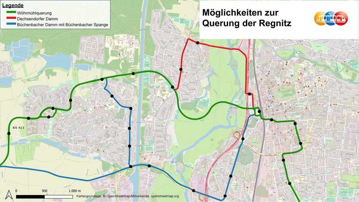

Die Variante über den Büchenbacher Damm trennt sich in zwei Äste. Einer geht nach Herzogenaurach und der andere nach Büchenbach. Sonst wäre die Fahrzeit nach Herzogenaurach zu lang.

Der Dechsendorfer Damm wird zunächst nicht weiter betrachtet [Präsentation Seite 22]:
• In den bisherigen planerischen Abwägungen ist er immer hinter dem Büchenbacher Damm platziert.
• Aus der Konzeption heraus sind keine Verbesserungspotenziale des Dechsendorfer Damms erkennbar,
-- insbesondere keine realistische Möglichkeit für Herzogenaurach den Erlanger Bahnhof in vergleichbarer Zeit zum Auto zu erreichen.
• Die Erlanger Stadtwerke sehen die Lage im Trinkwasserschutzgebiet als Ausschlusskriterium.
Daraus folgt für das Planfeststellungsverfahren:
• die Abwägung von Vor und Nachteilen für den Dechsendorfer Damm,
• in den nächsten Monaten die Konzentration auf den Büchenbacher Damm.
