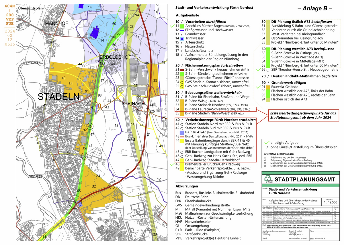

Der Bau- und Werkausschuss des Fürther Stadtrats hat sich am 10. April öffentlich mit dem Thema beschäftigt. Am 24. April wird das Thema im Finanz- und Verwaltungsausschuss behandelt:
"Stadt- und Verkehrsentwicklung Fürth Nordost:
Aufgaben und Projekte mit Eisenbahn-/S-Bahn-Bezug im Planfeststellungsabschnitt (PFA) 16 Fürth Nord;
Verkehrsprojekt Deutsche Einheit Schiene Nr. 8 (VDE 8)"
[stadtrat.fuerth.de] (siehe TOP Ö3)
Dazu gibt es diese Dokumente:
- Vorlage
- Ausführliche Sachverhaltsdarstellung (mit Anlagen A und B)
- Klimaprüfung
- 2024-04-09-1303 - Präsentation BWA Fürth Nordost - Version 03
Aus dem Inhalt der Vorlage:
Beschlussvorschlag:
Der Vortrag der Referentin zur geplanten Vorgehensweise der Deutschen Bahn wird zur Kenntnis genommen.
Die Stadtverwaltung wird beauftragt, die S-Bahn-Bündelungslösung aktiv zu fördern und die Interessen der Stadt Fürth gegenüber der DB-Planung zu vertreten.
Mit gutachterlicher Unterstützung soll ein „Verkehrskonzept Fürth Nordost“ erarbeitet werden, um die Abstimmung zwischen der geplanten Bahnübergänge-Beseitigung, den Eisenbahnbrücken, dem künftigen Straßennetz sowie den darauf einzurichtenden Bus-Linien zu vollziehen. Die Stadtverwaltung soll Optimierungen bei der DB anregen, insbesondere eine West-Lage der S-Bahn-Strecke in Stadeln Nord.
Die Gremien (Stadtrat, Bau- und Werkausschuss, Beratungskreis Nahverkehrsplan) sind an Konzeptaufstellung und Planungsbegleitung geeignet zu beteiligen. Über eine Anpassung der Prioritätenfestlegung des Stadtplanungsamtes ist im Einzelfall separat zu entscheiden.
Sachverhalt:
Zwischen Bundesverkehrsministerium, Freistaat Bayern und Deutscher Bahn wurde Ende 2023 die Überarbeitung der vor dem Bundesverwaltungsgericht gestoppten Planung für die S‑Bahn-Strecke in Fürth Nord vereinbart und finanziert. Diese Planungsleistung sieht zuerst den fairen Variantenvergleich vor, auf den später die Variantenentscheidung gestützt wird.
Verglichen werden sollen in Vorplanungsgenauigkeit folgende fünf Varianten:
• S-Bahn-Verschwenk
• S-Bahn-Verschwenk + Maßnahmen zur Geschwindigkeitserhöhung (MzG)
• S-Bahn-Bündelungslösung
• S-Bahn-Bündelungslösung + Maßnahmen zur Geschwindigkeitserhöhung (MzG)
• Maßnahmen zur Geschwindigkeitserhöhung (MzG) alleine
Alle Varianten berühren umfangreich Belange der Stadt Fürth:
So unterbräche der S-Bahn-Verschwenk die Gemeindeverbindungsstraßen Stadeln – Kronach und Steinach – Boxdorf, wodurch das durch Zäsuren bereits stark geprägte Stadtgebiet weiter zerteilt werden würde; für Fußgänger, Radler und die Bus-Linien entstünden große Umwege. Zudem steht der Verschwenk u. a. in Konflikt mit mehreren Bebauungsplanverfahren.
Für die Bündelungslösung müssen die Bahnübergänge Herboldshof und Steinach beseitigt und ggf. durch Eisenbahnbrücken ersetzt werden. So entfallen verkehrsberuhigende Effekte der heute oft geschlossenen Bahnübergänge. Zugleich eröffnen sich damit wichtige neue Möglichkeiten, das Bus-Linien-Netz in Ost-West-Richtung durchgängig zu gestalten, und damit Großgründlach, Schmalau und Bislohe per Bus an die S-Bahn anzubinden. Zudem ist die im Planfeststellungsverfahren anhängige Ortsumgehung Herboldshof mit der Bündelungslösung kaum in Übereinstimmung zu bringen, da sie vor dem aufzulösenden Bahnübergang endet, so dass hier eine Alternativenprüfung und Planänderung unumgänglich scheinen.
Bei den Maßnahmen zur Geschwindigkeitserhöhung sind ggf. im Falle von Vergrößerungen der Gleisbögen der Bestandsstrecke, ebenfalls Auswirkungen möglich.
Um die damit einhergehenden Veränderungen im Sinne der Stadt Fürth mitzugestalten, ist es daher nötig, die Netze der Straßen, Bus-Linien, Fußgänger und Radfahrer zeitnah gegenüber der Deutschen Bahn in einem „Verkehrskonzept Fürth Nordost“ zu definieren, in Planungen zu vertiefen, und die Ergebnisse nachher gemeinsam umzusetzen. Hierfür sind u. a. intensive Abstimmungen mit den ÖPNV-Aufgabenträgern und -Verkehrsunternehmen erforderlich (Stadt Nürnberg, Stadt Erlangen, Landkreis Fürth, Bayerische Eisenbahngesellschaft, VGN, VAG, ESTW, infra), sowie mit zahlreichen Dienststellen, Behörden, und mit der Autobahn GmbH.
Zur Entlastung der Verwaltung soll die Erarbeitung von Verkehrskonzept und Planungen durch externe Planer erfolgen.
Zudem soll die Stadtverwaltung gegenüber der Deutschen Bahn Optimierungen anregen, um die Planung der Bündelungslösung zu verbessern, darunter insbesondere das bisher nördlich der Autobahn-Querung vorgesehene Überwerfungsbauwerk nach Süden zu verschieben, um damit die S-Bahn-Station Stadeln Nord in West- statt Ost-Lage planen zu können.

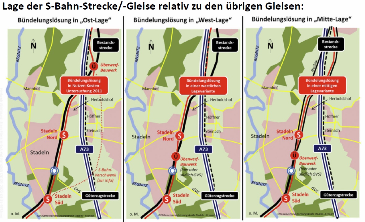

Hier ist eine Grafik aus der Präsentation des Stadtsplanungsamts mit drei Varianten der Bündelungslösung. Man bevorzugt die Westlage des S-Bahngleises in Stadeln-Nord.

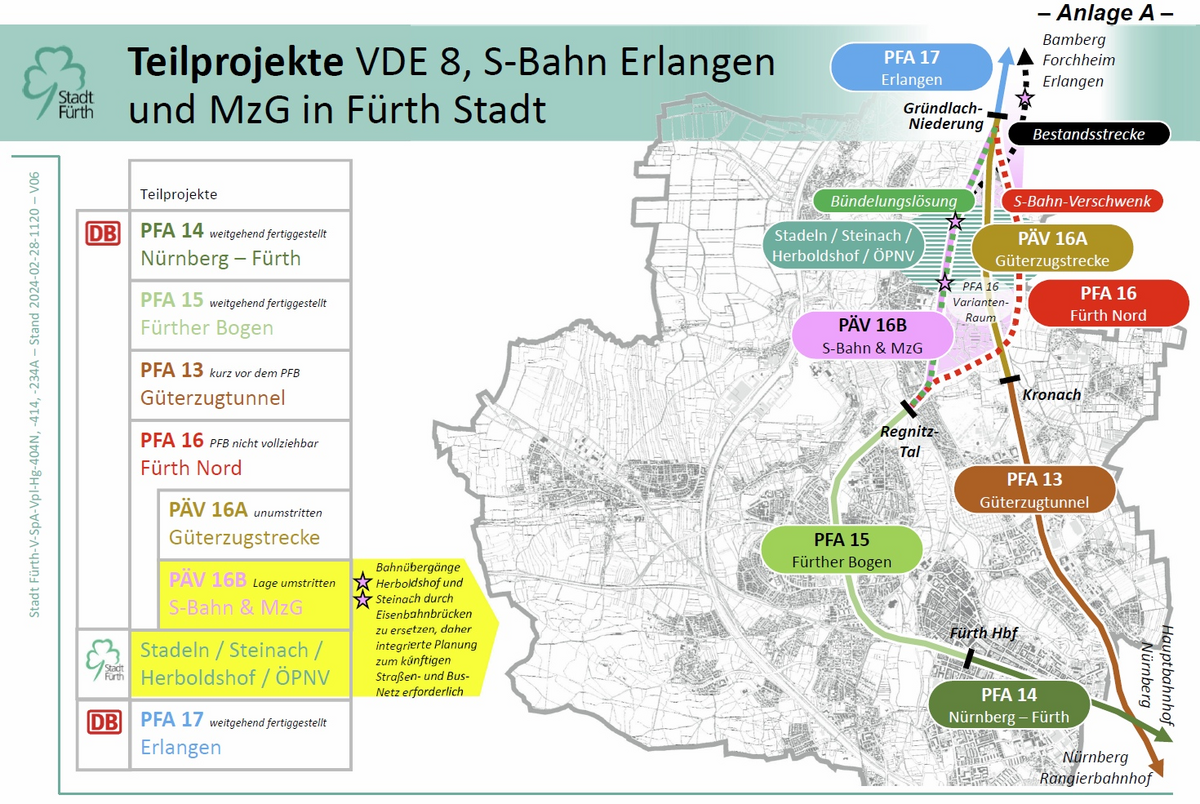

Um Genaueres zur weiteren Planung zu erfahren, muss man den "Ausführlichen Sachverhalt" lesen.
1 Vorgeschichte [...]
2 Aktuelle Situation [...]
3 Weitere Vorgehensweise der DB Netz AG
[...] Die DB plante und plant demnach eine Vorgehensweise in folgenden vier Schritten:
Schritt 1: Durchführung Planänderungsverfahren für die Interimslösung im Fürther Bogen (PFA 15).
Anschluss S-Bahn-Strecke an Bestandsgleise, 7 Weichen). [...]
Schritt 2: Parallel soll die Güterzugstrecke mit dem „Güterzug-/Tunnel Fürth“ vorangetrieben werden.
Dieses VDE 8-Teilprojekt wird von der Stadt Fürth wegen der mit ihr verbundenen Lärmentlastung
im Stadtgebiet stark befürwortet.
Schritt 2.1: Durchführung 4. Planänderungsverfahren südlicher Zulauf +
Tunnel bis kurz vor das Nordportal (PFA 13). [Text von mir geändert]
Schritt 2.2: Zugleich ist der oberirdische Abschnitt dieser Strecke in Fürth Nord
Teil des vom Bundesverwaltungsgericht für rechtswidrig und nicht vollziehbar
erklärten Planfeststellungsbeschlusses (PFA 16).
Der sich darin auf die Güterzugstrecke beschränkende – quasi unumstrittene –
Teil soll nun in einem eigenen Planänderungsverfahren (PÄV 16A) zu einem
eigenen Planfeststellungsbeschluss gebracht und bis Mitte der 30er Jahre
gebaut werden. Der PÄV 16A-Plan wird auch den S-Bahn-Verschwenk
planerhaltend darstellen, da dieser weiterhin planfestgestellt ist. Jedoch
wird die Strecken-Verzweigung auf Höhe der Gründlach-Niederung, an der
die Trennung von S-Bahn- und Güterzugstrecke erfolgt, im PÄV 16A so
„neutralisiert“, so dass sie weder für den S-Bahn-Verschwenk noch die
Bündelungslösung unmittelbar geeignet ist, und damit den vom Gericht
beauftragten Variantenvergleich (Schritt 4) nicht vorwegnimmt.
Dies bedeutet zugleich, dass die Planfeststellung der S-Bahn-Strecke später
noch eines weiteres Planänderungsverfahren bedarf (PÄV 16B), in der die
S-Bahn-Trassen-Variante aus Schritt 4 und deren Abzweig in die geplante
und bis dahin vsl. im Bau befindliche Güterzugstrecke „eingearbeitet“ wird.
Schritt 3: Bund und DB suchen Möglichkeiten für geschwindigkeitserhöhende Maßnahmen („MzG“)
für eine Verkürzung der ICE-Fahrzeit Nürnberg-Erfurt auf unter 60 Minuten,
um in beiden Großstädten mehr Anschlüsse an andere Züge zu ermöglichen.
Zweck: Anschluss zur vollen Stunde, integraler Taktfahrplan, Deutschlandtakt.
Hierbei wird auch die Infrastruktur in „Fürth Nord“ (PFA 16) untersucht,
da die Bestandstrasse hier aufgrund der Bögen bei Stadeln und Herboldshof
nur mit etwa 130 bis 140 km/h befahren werden kann, während die
Ausbaustrecke zwischen Erlangen und Bamberg auf 230 km/h ausgelegt wird.
Schritte 3.1 / 3.2: [...]
Schritt 4: Erst im letzten Schritt zuletzt kann der vom Bundesverwaltungsgericht
geforderte Variantenvergleich zwischen Verschwenk und -Bündelungslösung
– auch planungsrechtliche Alternativenprüfung genannt – durchgeführt werden,
da für diese vergleichende Planung Ergebnisse aus der MzG-Planungsvertiefung
(Schritt 3.2) vorliegen müssen, da diese in Fürth Nord und Erlangen-Eltersdorf
voraussichtlich zu veränderten Lagen der Fernverkehrsgleise führen werden, was
wiederum unmittelbare Auswirkungen auf die Planung der S-Bahn-Strecke hat.
Im Jahr 2023 einigten sich DB, Bund (für MzG) und Freistaat Bayern (für S-Bahn)
in der Abstimmung der Finanzierung dieses Variantenvergleichs, der in der Folge
im Jahr 2024 ausgeschrieben und im 4. Quartal starten soll. Nach Abschluss des
Variantenvergleichs können dann vsl. in der zweiten Hälfte der 20er Jahre die
darauf aufbauenden Arbeiten für das Planänderungsverfahren „PÄV 16B“ starten
und in dessen Anschluss der Bau. Mit der Inbetriebnahme der MzG und der
S-Bahn-Strecke ist etwa Mitte der 30er Jahre zu rechnen, siehe auch Anlage A.
[Absätze von mir zur besseren Lesbarkeit eingefügt]
Aus den vorgenannten Umständen und Abhängigkeiten wird deutlich, warum die DB bisher
den vom Gericht beauftragten Variantenvergleich noch nicht begonnen und vorgelegt hatte,
und warum der Vergleich erst im Jahr 2024 beginnen soll.
