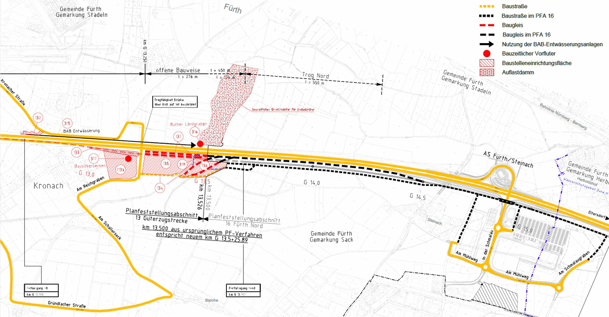

Aus der Darstellung des Bauablaufs für den PFA 13 (Tunnelabschnitt) ergibt sich, dass der Nordzulauf von Eltersdorf bis südlich der BAB-Anschlussstelle FÜ-Steinach sowie ein dort anschließendes Baugleis zur BE-Fläche bei Beginn der bergmännischen Bohrarbeiten befahrbar sein müssen, um Aushub und Baumaterial zu transportieren.
Dämme für den Bau des Nordabschnitts sollen mit Aushub aus dem südlichen Ende des Tunnels (Trog und Tunnel in offener Bauweise) aufgefüllt werden (Transport per Lkw).
Aus dem Erläuterungsbericht zu PFA 13, Teil II, Kapitel 14.1 "Baufeld und Baustelleneinrichtungsflächen" / 14.1.3. "Nordabschnitt":
>> Die größten BE- und Zwischenlagerflächen werden im Norden im Bereich der Tunnelstartbaugrube beidseits der Straße „Am Reichgraben“ sowie des Bucher Landgrabens erforderlich, die alle auf landwirtschaftlichen Nutzflächen liegen. Für die Zwischenlagerung von Oberboden und Bodenaushub, für ein Sickerbecken und für Büro- und Wohncontainer ist eine ca. 16.000 m² große Fläche südlich der Straße bis km G 13,1 vorgesehen (BW-Nr. 113 a), wovon ca. 3.500 m² befestigt sind.
Auf dem Feld zwischen Straße und Bucher Landgraben liegt die Baustelleneinrichtungsfläche (BW-Nr. 135) für die Ver- und Entsorgung des maschinellen Tunnelvortriebs, die deshalb auch 24 h am Tag in Betrieb ist. [...] Außerdem gehören zu ihr noch die Flächen für den zweigleisigen Tübbingentladebahnhof zwischen Baugrube und BAB A73.
Die BE-Fläche (BW-Nr. 136) nördlich des Bucher Landgrabens [...] dient zuerst als BE-Fläche für den Bau der Tunnelabschnitte in offener Bauweise und nach dessen Abschluss als Zwischenlager und Verladefläche für den Erdaushub aus dem Tunnelvortrieb. Dieser wird von der Separieranlage mit Förderband über den Bucher Landgraben transportiert und zur Beprobung zwischengelagert. Zur Entsorgung erfolgt dann entweder eine Verladung auf LKW oder auf einen Güterzug, für den zwei Verladegleise errichtet werden. Die Fläche hat eine Größe von ca. 8.300 m², wovon ca. 7.200 m² befestigt sind. <<
Kapitel 16.2 "Baugleise":
>> Für die massenweise Anlieferung von Tunneltübbingen und zur Entsorgung des Erdaushubs aus dem Tunnelvortrieb erhält die Tunnelstartbaugrube einen Baugleisanschluss, der im Planfeststellungsabschnitt 16 kurz vor dem Trog aus der Endlage des neuen Gleises Eltersdorf – Abzweig Kleinreuth abzweigt und im Streifen zwischen BAB und Baufeld Güterzugstrecke bis zum Dammfuß der Straße „Am Reichgraben“ verläuft. In diesem Bündelungsbereich werden die Verkehrswege durch eine Betongleitwand mit aufgesetztem Blendschutz baulich getrennt.
Im Planfeststellungsabschnitt 13 liegt entlang des Startschachtes der zweigleisige Tübbingentladebahnhof und nördlich des Bucher Landgrabens, den das Gleis mit einer Hilfsbrücke quert, der 2-gleisige Erdstoffverladebahnhof. (BW-Nr. 137)
Die Baugleise werden mit einem durchlässigen Unterbau erstellt, der keine Entwässerungseinrichtungen benötigt. <<
Und aus Kapitel 17.2 "Bauablauf":
>> Im Norden wird zuerst der Tunnel in offener Bauweise nördlich des Bucher Landgrabens errichtet und anschließend der südliche Bauabschnitt inklusive der Startbaugrube für den bergmännischen Tunnelvortrieb. Nach Lieferung der Tunnelbohrmaschine im zweiten Baujahr beginnt der bergmännische Vortrieb in Richtung Süden mit sofort nachlaufender Herstellung der 7 Notausgänge.
Im fünften Baujahr erreicht die Bohrmaschine den Zielschacht südlich des Zuckermandelweges. Nach Bergung der Maschine wird der Tunnel mit einer festen Fahrbahn sowie mit der technischen Ausrüstung ausgebaut, Start- und Zielschacht geschlossen. <<
Ausschnitt aus einem Plan der DB:

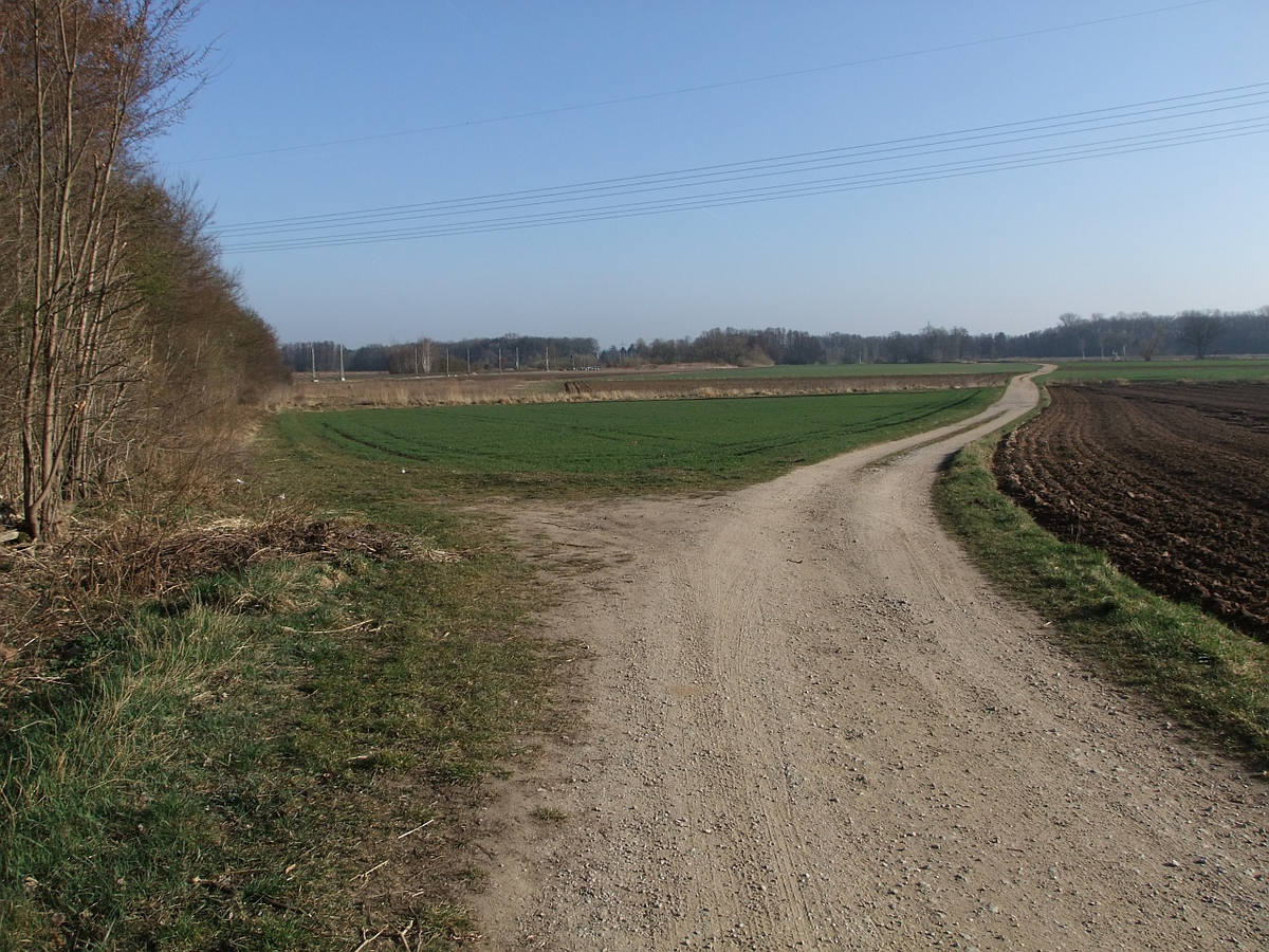

Bild 1 zeigt die Anbindung der neuen Güterzugstrecke in Richtung Eltersdorf, kurz vor Kleingründlach, bei km 16,2.
Links läuft die A 73 in Richtung Erlangen.

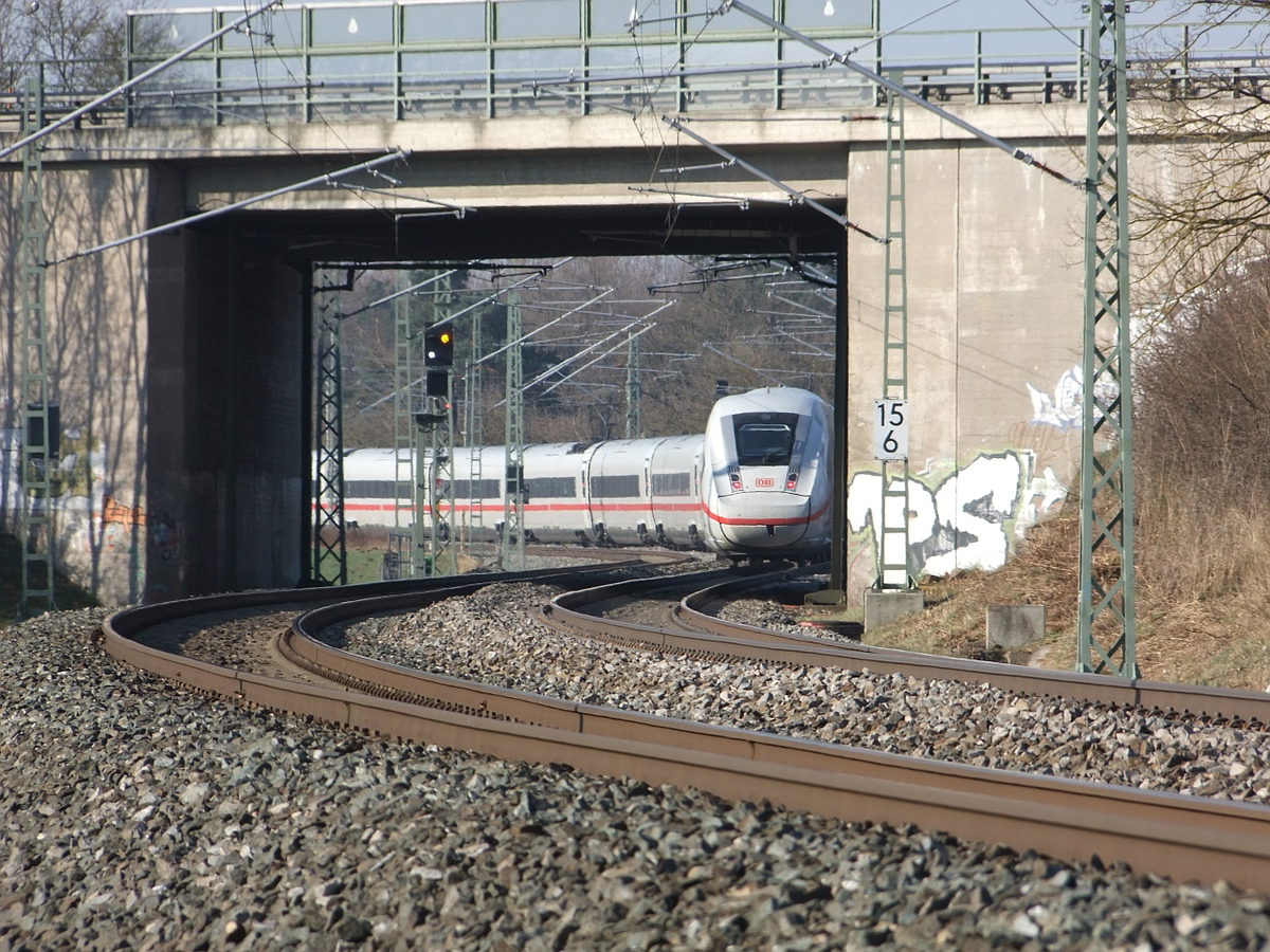

Bild 2 zeigt die EBU unter der A 73 bei Vach, neben der eine neue Brücke für zwei Güterzug-Gleise hinzukommen.

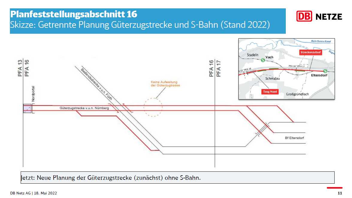

Hi,
ich war am Mittwoch in der Stadtratssitzung in Fürth.
Auf den gezeigten Folien zum GZT war auch diese.
Um den GZT möglichst schnell bauen zu können, wurden die S-Bahn-Varianten "Bündelungs-Trasse" und "Verschwenk-Trasse", vom GZT getrennt.
Auf dieser Folie stimmt meiner Meinung nach etwas nicht.
Was ist es?
elixir
Die Güterzugstrecke taucht hier unter der Bestandsstrecke durch. Das meinen die doch nicht ernst, oder?
benji2
Ich denke, daß die Bahn das nicht wirklich so plant.
Es ist wohl nur eine Nachlässigkeit des Planzeichners - der sich aber schon seit längerer Zeit durch die Pläne zieht.
Einem Planer der Stadt Fürth war das auch schon mal aufgefallen, auf seine Intervention hin, wurde aber, so scheint es, nichts an der Zeichnung geändert.
Ich hab's mal einfach geändert - bevor das noch so umgebaut wird! ;--)))))
1 mal bearbeitet. Zuletzt am 22.05.2022 16:17 von elixir.
Richtig! Wie die niveaufreie Kreuzung mit der Bestandsstrecke aussehen könnte, sieht man in der Visualisierung, die in diesem Thread unten auf Seite 8 gepostet worden ist.
