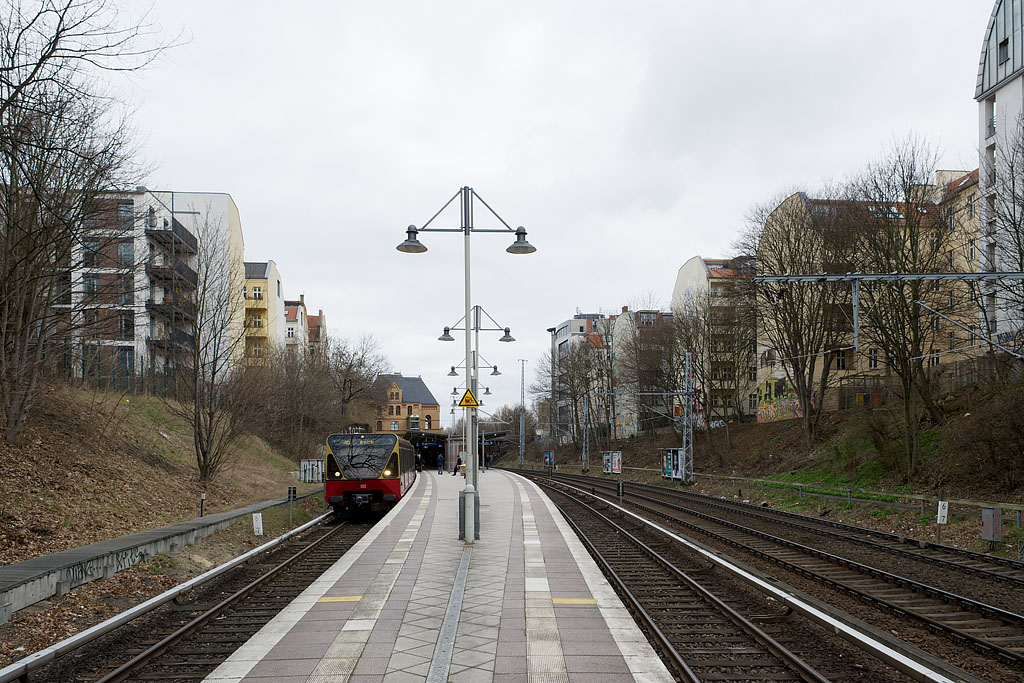

Was mich immer noch am allermeisten interessiert: Wie um alles in der Welt soll auf diesem doch extrem schmalen Bahnsteigende ein vollwertiger Treppenzugang entstehen können? Klar, ganz am Ende wird's wohl kaum sein, aber irgendwo dazwischen müsste ja auch wieder Platz zum Vorbeilaufen sein - beiderseits. Frage ich mich aber jedes Mal aufs Neue.
Schmaler dürfte es im ganzen S-Bahnnetz nicht zugehen als am Ende dieser Haltestelle.

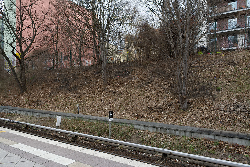

danke für Deinen ausführlichen Beitrag. Ich habe mich heute mal vor dem Einsteigen kurz vor Ort umgesehen.
Arec
[...] nach aktueller DB-Richtlinie ist der Abstand von der Gleismitte zu festen Einbauten 3 Meter oder 3,5 Meter (bin mir nicht sicher, welcher Wert es ist). Man sieht ja schon, dass der Bahnsteig am Ende stark verjüngt ist, da würde man also keine vernünftig breite Treppe einbauen können. Wenn man eine etwa 3 Meter Breite Treppe auf den Bahnsteig bauen wollen würde, ginge das ohnehin erst auf Höhe der Baulücken.
Das wird der entscheidende Punkt sein. Nur auf Höhe der Baulücken ist der Bahnsteig noch breit genug, um eine Treppe so einzubauen, dass ein ausreichender Abstand zur Bahnsteigkante bleibt. Ansonsten könnte die Treppe nur am Bahnsteigende ansetzen. Dort ist der Bahnsteig aber nur noch rund 2,5 Meter breit. Dahinter laufen die Gleise weiter zusammen, dort lässt sich also keine Treppe bauen. Ein Auseinanderziehen der Gleise würde einen Neubau der Dunckerstraßenbrücke erfordern.
Hier ist ein Foto des Bahnsteigendes von der Dunckerstraße aus zu sehen. Dass dort keine Treppe ansetzen kann, dürfte auf den ersten Blick einleuchten.

Halteplatz der regulär (maximal) eingesetzten 3/4-Züge. Die Lücke zur Ahlbecker Straße befindet sich hinter dem Neubau am rechten Bildrand.
Halteplatz und Lücke zur Kanzowstraße
