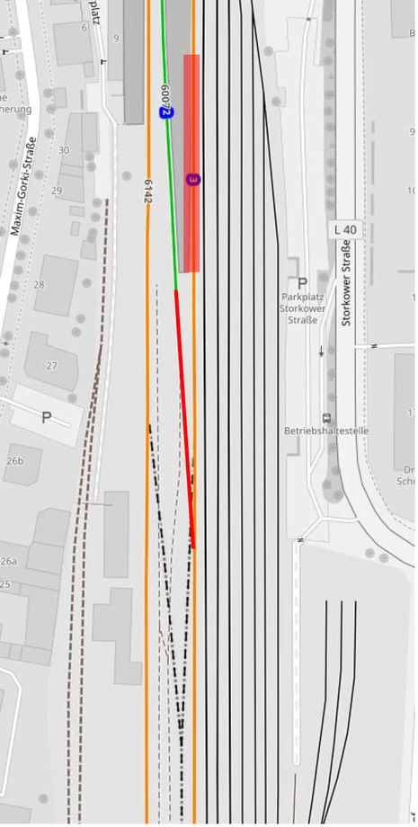

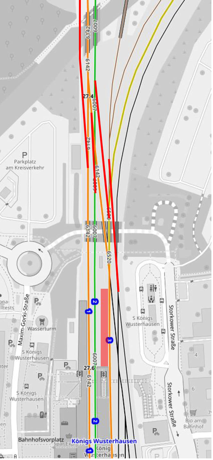

Ist mir schon klar, dass im Moment von Süden kommend nicht auf Gleis 2 eingefahren werden kann. Da sind Anpassungen notwendig.
Hier mal in rot die neuen Gleisverbindungen (inkl. der bereits geplanten neuen Gleisachse über den Nottekanal) und in etwas hellerem rot der neue Bahnsteig. Der S-Bahnsteig (S-Bahn fährt neu auf Gleis 3) würde dann etwas in Richtung Norden verlängert.
Kartengrundlage: Openrailwaymap.org. Links der Nordkopf, rechts der Südkopf.

Mir geht es um den Nordkopf. Erkläre mir mal bitte, wie Du die Züge aus Zernsdorf an den Bahnsteig bringst.
Da hab ich wohl Zeesen statt Zernsdorf gelesen, Sorry. Ich habe doch den Nordkopf aufgezeichnet. Das Streckengleis 6520 wird Richtung Gütergleise angebunden, die RB36 soll nicht auf Gleis 1 oder 2 einfahren sondern erhält einen eigenen Bahnsteig an Gleis 4 (ich nenne das jetzt mal so), siehe Grafik^^.
