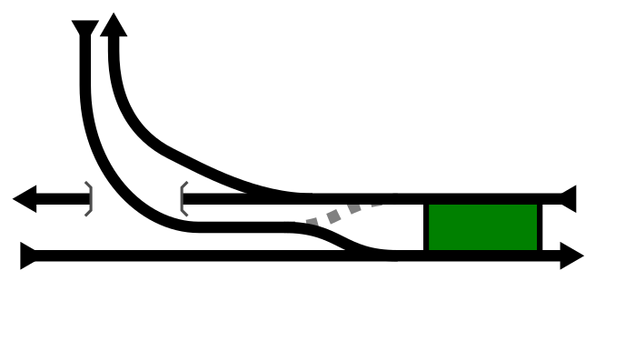

Das Grundproblem der zu hohen S-Bahn bei Querung der Torgauer Str. wird man so nicht lösen können.
Dazu kommt: eine Tunnelrampe anstelle der Kehranlage kollidiert sicher mit der Glogauer und/oder der Wilhelm-Kabus-Straße, von der dann wohl mindestens eine als abgesenkte Straßenunterführung neu gebaut werden müßte.
Theoretisch könnte man die Cheruskerkurve als Viadukt führen - der Park bliebe dann (darunter) erhalten.
Die Torgauer kreuzt man dann in der +2 Lage für die niveaufreie Einfädelung in den Ring.
Für das Gleis Richtung Innenstadt würde auch wie früher die +1 Lage ausreichen (dann getrennte Viadukte über die Torgauer), oder man verschiebt die Gleislage Richtung Schöneberg etwas nach aussen und fädelt beide Richtungsgleise in der Mitte ein / aus.
Wenn man anstatt auf günstigen Beton hier auf ein Stahlviadukt bzw längere Stahlträger-Brücken setzen würde, könnte das vermutlich sogar ganz nett aussehen, ähnlich Gleisdreieck-Park (wenn man natürlich sowas wie bei der S21 Nord baut, dann eher weniger).
Vorteil einer Viaduktführung wäre auch, dass man damit gleich die niveaufreie Kreuzung und Einfädelung auf die Wannseebahn erschlägt.
Fraglich wäre allerdings, ob die zulässige Streckenneigung ausreichen würde, um von der +2 Lage auf der doch recht kurzen Strecke auf die -1 Lage der Wannseebahn zu gelangen.
Und ob den Anwohnern eine S-Bahn, die im 2. / 3. Stock am Wohnhaus vorbeifährt, gut gefällt, steht auf einem anderen Blatt :)
~ Mariosch

Mariosch
Genau das habe ich mit meiner Grafik andeuten wollen.
