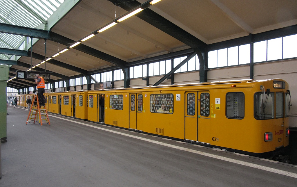

Irre ich mich oder wurden einige Daisy-Anzeigen auf der U1 erneuert?
Gleisdreieck, Hallesches Tor und Möckernbrücke haben jetzt die Anzeiger, die sonst im Untergrund zu finden sind.

Du irrst dich nicht.
Auf Gleisdreieck oben wurden die Displays am vorigen Donnerstag getauscht. Wegen der stärkeren Umgebungshelligkeit leuchten sie aber deutlich heller als die unterirdischen Exemplare.

Gab es einen speziellen Anlass? Ich kann mir nur vorstellen, dass die Displays besser lesbar sind, vor allem seitdem drei Zeilen mit Abfahrten angezeigt werden.

Ich könnte mir vorstellen, daß die Anzeiger langsam ihr Lebensende erreicht haben, waren ja wohl mit die ersten, die installiert wurden. Und zumindest ich empfand schon damals die Helligkeit der LEDs im Vergleich zu den Untergrundanzeigen dürftig. Vielleicht hängt es aber auch mit der Software zusammen, die haben ja sicherlich eine andere.

Ja, Warschauer Straße wurde auch jetzt umgestellt.
Wollte man nicht eher diese ‚fabelhaften‘ Bildschirme nehmen, wie man die auch am Bahnhof Kienberg verwendet, nehmen? Oder haben diese sich nicht bewährt?
