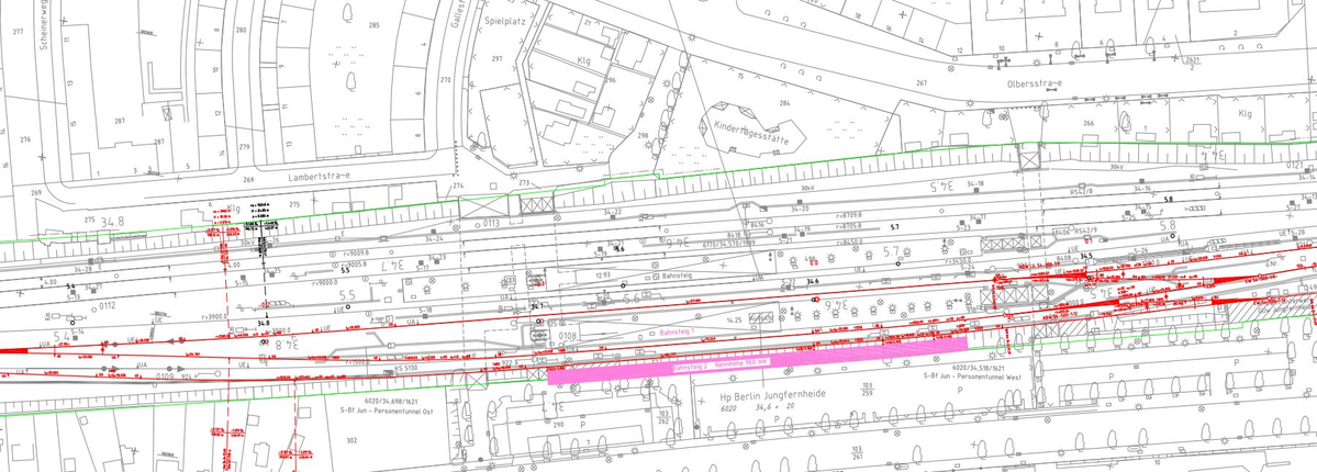

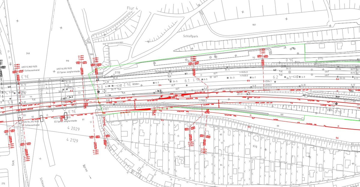

Vielleicht die wichtigsten Pläne noch mal als Anhang.
Die restlichen Trassenunterlagen folgen den heutigen Gegebenheiten
Jungfernheide und 1. Spreeüberquerung (Blickrichtung Süden)
