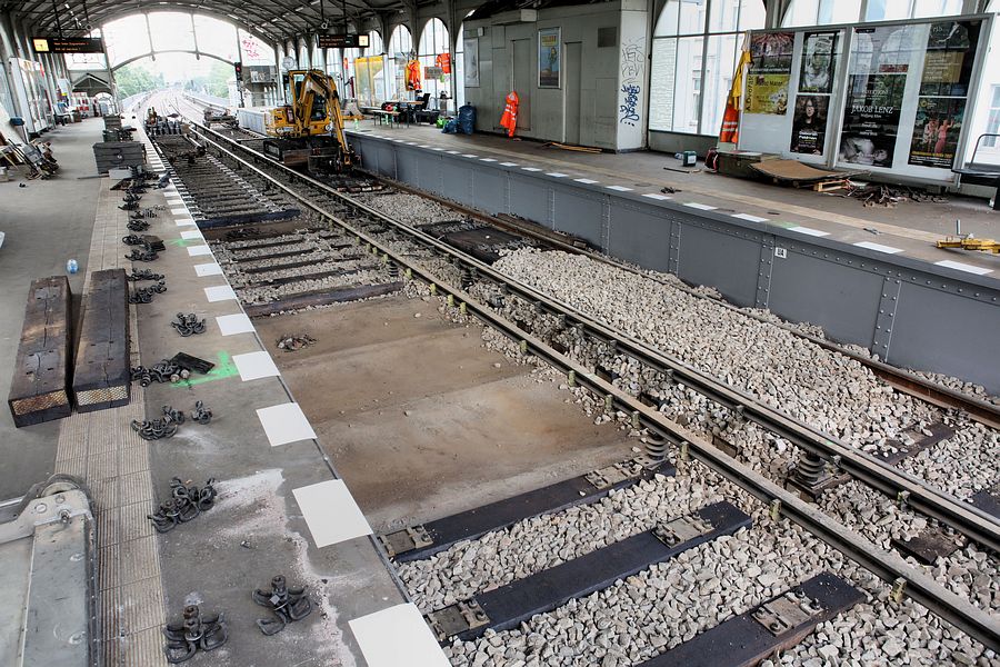

Da hatte ich zum Zusehen leider keine Zeit. Im allgemeinen verwenden die Gleisbaufirmen dazu einen Schottersauger auf dem parallelen Nebengleis und transportieren den Altschotter per Lore in die Bahnmeisterei, wo er auf LKW umgeschlagen wird.
Will man auch den Oberbau vom zweiten Gleis abräumen, müsste der Schottersauger an ein Zweiwegefahrzeug montiert werden, das den hinter ihm liegenden Schotter wegsaugt.
Neben dem Viadukt in Kreuzberg muss ja der Bus- und Fahrradverkehr aufrecht erhalten werden, so dass Baulogistik nur direkt unter und nicht neben der Strecke ginge. Daher ist von der Straße aus kaum was zu machen.

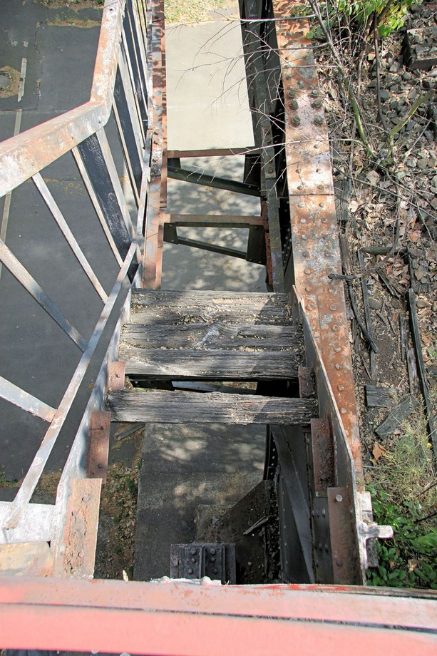

Beim Siemensbahnviadukt (das exakt vom Popitzweg bis zur Spree reicht) müsste man alle "Gerätschaften" mit einem Kran auf das Viadukt heben, da es ja keinen Anschluss mehr an irgendein befahrbares Gleis gibt (so, wie man es auch 2009 beim Abräumen der Gleise auf dem Viadukt getan hat). Dann könnte so ein "Schottersauger" aber einem Mobilkran die "Sammlung" zum Abtransport übergeben, und das überall neben dem Viadukt (2009 wurden die Gleise an der Straße des Siemensgeländes heruntergehoben, die ab 2012 der öffentliche Wohlrabedamm wurde). Ich weiß nur nicht (und die Untersuchenden eigentlich auch nicht), wie tragfähig die Stahlkonstruktion noch ist, sodass die "Gerätschaften" eventuell nur "Leichtgewicht"-Versionen sein dürfen. Nach mittlerweile 40 Jahren könnte so einiges durchgerostet sein ... hier zwei Fotos von einem Besuch am 24. Juni 2010:
Eine der beiden südlichen Treppen des S-Bahnhofs Wernerwerk zum Gleistrog Richtung Jungfernheide:

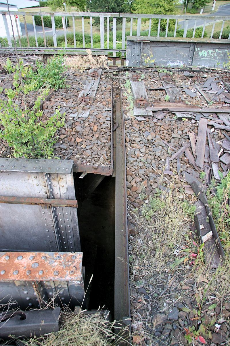

Und die Übergangskonstruktion vom "geteilten" Viadukt am S-Bahnhof Wernerwerk zum "gemeinsamen" Viadukt Richtung Spree:
Da fehlen doch aber nur die Holzstufen, die garantiert nicht "weggerostet" sind. Alle sichtbaren Metallteile sehen doch eher noch ganz brauchbar aus...

Die Frage ist hier halt nur was ganz brauchbar in der Realität heißt, also wieviel % der ehemaligen Tragkraft sind weggerostet und ist dieser Wert noch oberhalb von der tatsächlich benötigten Tragkraft und wird er es auch noch in sagen wir mal 20 Jahren überschritten werden.
Noch ganz brauchbare Brücken taugen ja bekanntlich wunderbar als Fußgängersteg oder für Radwege - leider wird das hier aber nun glücklicherweise doch kein Radweg. Herr Kaczmarek hat ja schon geäußert, dass die Brücken noch gut aussehen - das heißt aber lediglich dass man die Wiederverwendung nicht per Augenschein ausschließen kann. Jetzt nimmt man den Schotter raus, schaut nochmal und vermutlich wird man auch noch mit Röntgen- und Ultraschallgeräten anrücken und erst dann hat man ggf. die Bestätigung, dass die Brücken noch was taugen.
