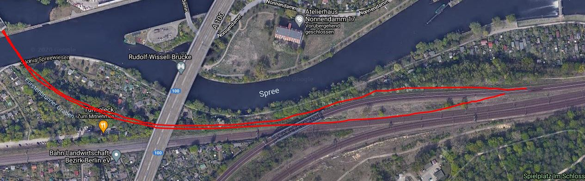

Es wird darüber gesprochen, dass Jungfernheide einen zweiten Bahnsteig für die Siemensbahn erhalten soll. So war es einst, bis dieser Bahnsteig wegen der U7 abgerissen wurde.
Da in Westend, Südkreuz und Hermannstraße Linien auf der Ringbahnstrecke enden, erschließt sich mir nicht der betriebliche Hintergrund. Warum kann die Siemensbahn nicht diese "freien Slots" benutzen. Warum ist der Bahnsteig obligatorisch?
Er ist nicht obligatorisch. Es bietet lediglich einen Vorteil hinsichtlich der Betriebsqualität wenn auch bei Verspätungen die Züge aus Richtung Siemensbahn und aus Westend immer eine freie Bahnsteigkante vorfinden. In Neukölln, Wedding, Westhafen wäre diese dritte Bahnsteigkante ebenso sinnvoll.
Geht es nur um die dritte Bahnsteigkante in Wedding und Westhafen, die sinnvoll wäre, oder ein drittes Gleis?
Ich kapiere einfach nicht den Kosten/-Nutzenfaktor, dass man Jungfernheide umbaut, nur um eine dritte Bahnsteigkante zu bekommen. Wenn ich mal wetten darf, dann wird das nicht realisiert. Das benötigt eine zusätzliche Brücke über die Spree, Gebäude müssen versetzt werden und die doppelstöckige U-Bahn muss auch noch berücksichtigt werden.
Wäre das hier (siehe Bild) nicht die denkbar einfachste Lösung oder funktioniert da etwas wegen Steigungswinkel, Profilhöhe/-breite etc. nicht?
Trittbrettfahrer
Trittbrettfahrer
Sicher wäre das die "billigste Lösung" und auch realisierbar, aber wie mehrfach bereits angesprochen geht es hier insbesondere auch um die Betriebsführung.
Sonst hat man das gleiche Dilemma wie in Neukölln, wo die Züge dann auf der Strecke warten müssen um in den Bahnhof einfahren zu können.
Um das zu vermeiden werden ja gerade im Rahmen i2030 die 3. Bahnsteigkante bei solchen Bahnhöfen für Abzweigungen oder Aussetzerzügen geprüft. Jungfernheide eben für Anbindung Siemensbahn, Westhafen für Anbindung Hbf etc.
Ich empfehle dir mal ein Blick auf die von mir bereits verlinkte Seite im Beitrag am 07.09.2020
Dort sind die Gleislagen über die Epochen gut dargestellt (separates PDF)
In etwa der Gleiszustand wie 1964 wird gebraucht für eine stabile Betriebsführung , insbesondere auch der westlich der Spreebrücke zum Ausfädeln mit Überwerfungsbauwerk.
Über die Spree lag 1964 auch nur noch ein zusätzliches Gleis, die Widerlager und Pfeiler existieren ja noch dafür.
Unterschied ist nur der Bahnsteig C eben nicht östlich daneben sondern nördlich als Seitenbahnsteig.
Was den Kosten/Nutzen Faktor angeht..... was kosten vorhersehbare Betriebsstörungen und unzufriedene (oder gar wegbleibende) Fahrgäste ? ;-)
Gruss 67er
1 mal bearbeitet. Zuletzt am 10.09.2020 16:45 von 67er.
