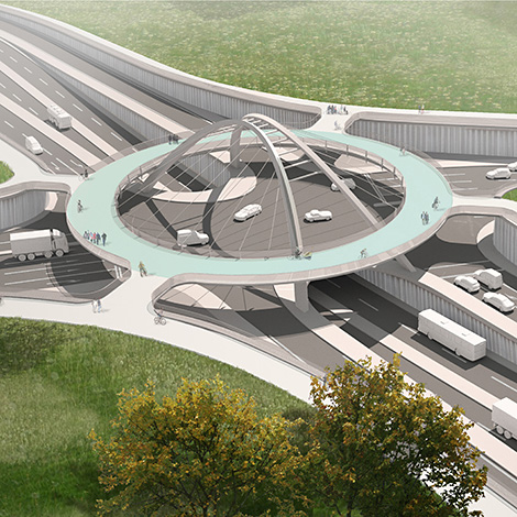

Eine eigene Projektseite nur für die Kreuzung B1/B5-TVO mit der schwebenden Fußgängerbrücke:
[www.berlin.de]
...samt Visualisierungen für unterschiedliche Bauvarianten:

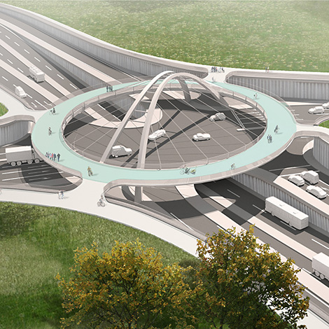

...mit Doppelbogen
...mit Doppelbogen auf Kämpferfundament

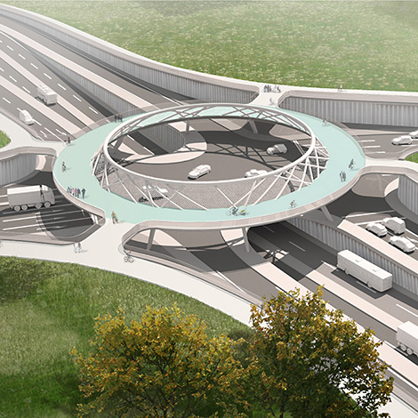

... als Fachwerkträger...

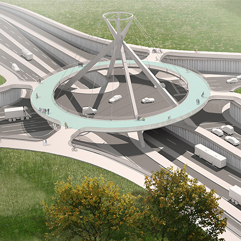

... oder mit Pylonen.

Sage ma, worin unterscheidet sich der Doppelbogen von dem Doppelbogen auf Kämpferfundament?

Nur im Lastabtrag. Einmal werden die Kräfte in die Seitenwände des Straßentroges eingeleitet (Bogen steht parallel), einmal gibt es extra Fundamente nur für den Bogen (und der steht schräg).
