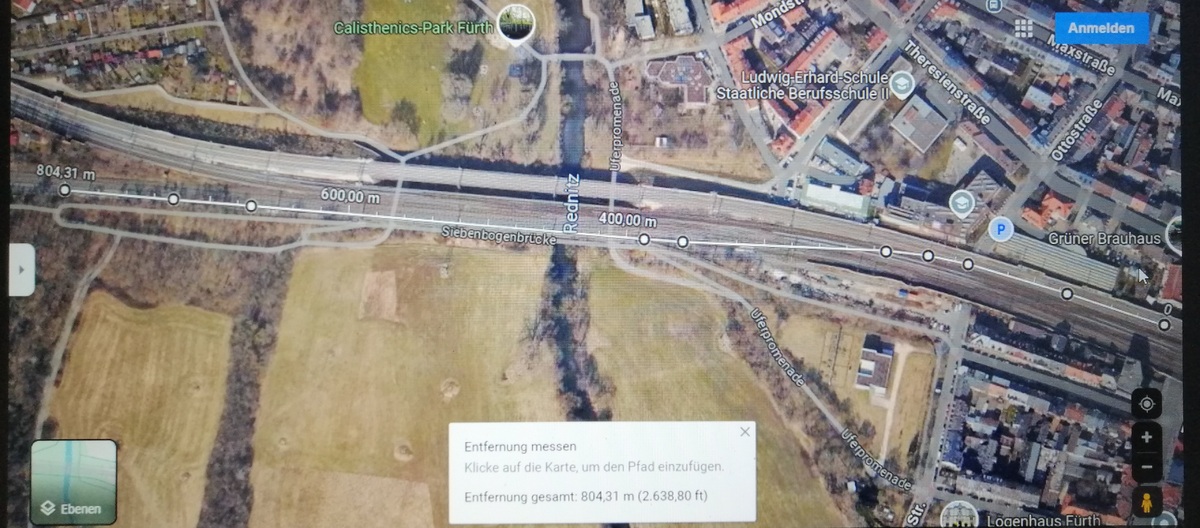

Re: Bahnhof Fürth
03.11.2024 09:46
Rampe zwischen Schwabacher Straße und Ottostraße
Tunnel bis kurz vor Siebenbogenbrücke
Rampe auf neu erstelltem südlichen Gleis an der Siebenbogenbrücke (als Ersatz für das derzeitige Cadolzburger Gleis)
