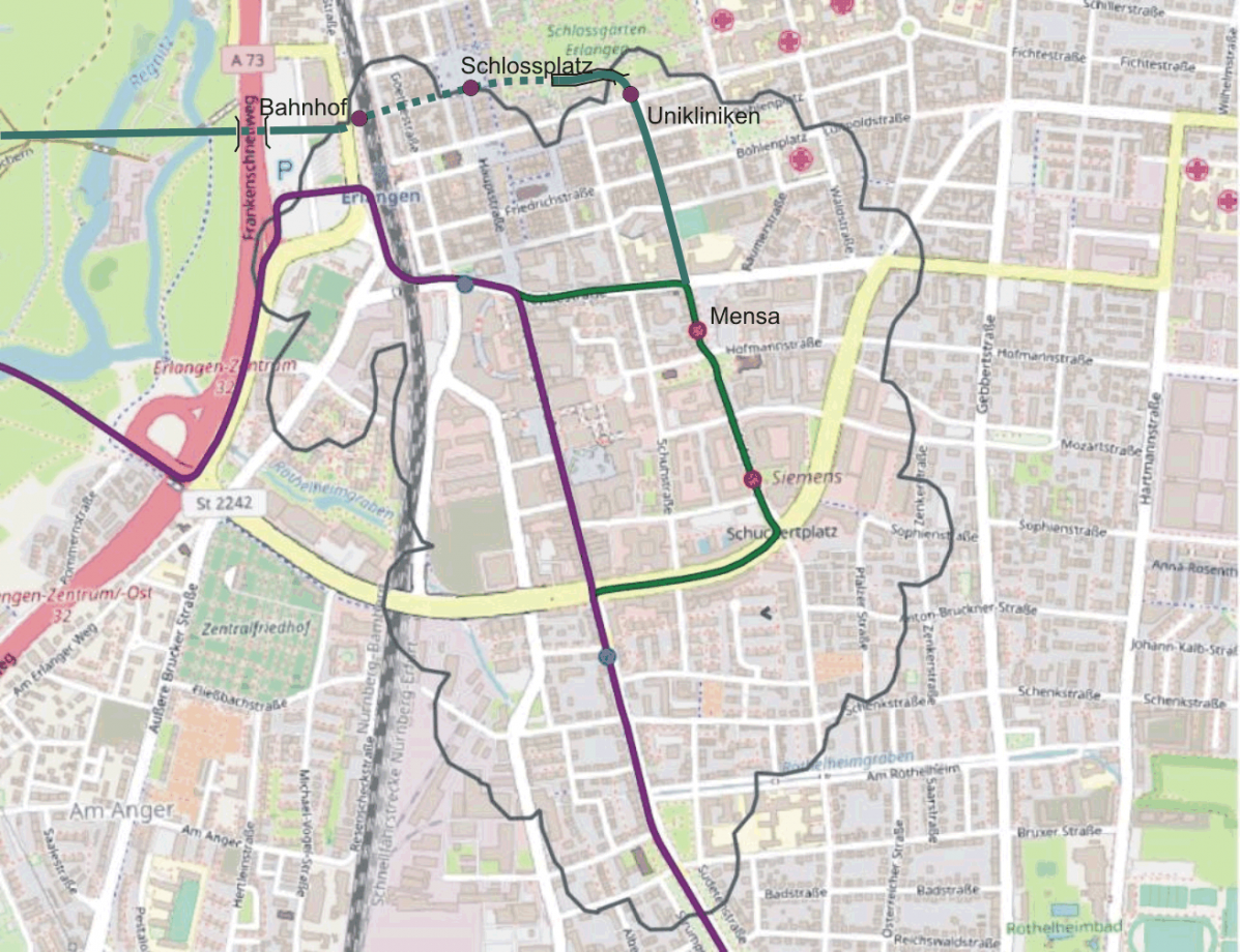

Die Variante Sieboldstraße (die ich für sehr gut halte) hat mich als Wiederholungstäter nochmal auf eine Idee gebracht.
Eine Linienführung über die Fahrstraße geradeaus bis zur Universitätsstraße, direkt nach Überquerung der Universitätsstaße eine Rampe links zur Fassade des Kollegienhauses in den Schlosspark und dann in einfacher Tiefenlage zur Südseite des Schloßplatzes (kein Baumbestand betroffen). Am Südwesteck des Schloßplatzes eine Haltestelle in einfacher Tiefenlage und dann geradeaus durch die Helmstraße unter der Bahn zum Nordende des Busbahnhofs mit Haltestelle am Nordende des S-Bahn-Mittelbahnsteigs. Von dort geradeaus unter der Autobahn durch zur Thalermühltrasse über den Wiesengrund.
Nachteile: Der Pathologiebau müsste abgerissen und neugebaut werden (wird ohnehin bald fällig, ist keine erhaltenswerte Bausubstanz und in miesem Zustand). Im südlichen Randbereich des Schlossparks wird durch die Rampe am Kollegienhaus ein Stück Rasenfläche wegfallen, der Streifen ist aber ohnehin so gut wie nicht genutzt und betrifft den eigentlichen Schlosspark nicht; die Rampe unterbricht keine Fuß- und Verkehrswege, sie kann vor dem westlichen Querweg bereits in den Tunnel mit einfacher Tiefenlage münden. Es wird eine Haltestelle mit Mittenbahnsteig in einfacher Tiefenlage notwendig unter dem Schloßplatz (Aufzug/2 Treppen, die bisherige Nutzung des Schloßplatzes wird nicht beeinträchtigt), und ein Tunnel von etwa knapp dreihundertfünfzig Meter ist nötig. Die Fahrstraße müsste wohl für den Individualverkehr gesperrt werden, damit die StUB zweigleisig nicht beeinträchtigt wird. Dass die Arkaden und der neue Markt nicht mehr direkt an der StUB liegen, dürfte wegen der auch mit der StUB sehr guten Buserschließung dieses Bereichs gut verkraftbar sein.
Vorteile: Weitgehend gerade und direkte Linienführung; sehr gute Erschließung der medizinischen Fakultät, Frauen-, HNO-, Kinderklinik und Chirurgie sowie Kollegienhaus und Unibib (deutlich besser als mit der Haltestelle Mensa und Schwenk zu den Arkaden). Keinerlei Interferenz mit dem Individual- und Busverkehr an den Arkaden und der Untertunnelung der Bahn. Sehr gute Erschließung des Schloßplatzes mit dem Einzelhandelsbereich der nördlichen Altstadt ohne Beeinträchtigung des Oberflächenverkehrs (ein schwerwiegender Mangel aller anderen Konzepte ist, dass die ganze nördliche Innenstadt und Schiffstraße abgehängt bleibt). Optimale Anbindung an S- und Fernbahn in einfacher Tiefenlage sowie an den Busbahnhof ohne Oberflächenverkehr und Baubestand zu tangieren.
Unter dem Strich wäre es wegen dem Tunnel etwas teurer, allerdings dürfte der Knoten an den Arkaden mit der Bahnunterquerung sehr aufwändig und auch teuer werden, und die gerade Linienführung mit einfacher Tiefenlage in Berliner Verbau hätte bei den Vorteilen der zusätzlichen Erschließungen vielleicht doch einen genauso guten Kosten-Nutzenfaktor, von der sehr guten Entflechtung mit kritischen Stellen des des Individual- und Busverkehr um die Arkaden und die Handwerkskammer ganz abgesehen.
An LaurenzBo
Also ich finde, wenn man schon einen Tunnel vorsieht, sollte man den auch noch gleich zur Regnitzquerung heranziehen. Ich persönlich könnte zwar auch mit den Brückenbauwerken leben, aber wenn wir ehrlich sind, in Zeiten, wo der Schutz von Pflanzen und Tieren höher wiegt, also der von Menschen kann ich mir beim besten Willen nicht vorstellen, wie man so eine Brücke durchbekommen soll, das ist doch ein gefundenes Fressen zur Projektverhinderung. Bergmännisch unten durch ist zwar sicher teurer aber vermutlich sogar leichter durchsetzbar, als die Bus/-Trambrücke. Das Teilstück ab Schlossgarten könnte man nutzen, um die nötige Tiefenlage zur Flussunterfahrung zu bekommen.
Natürlich muss man dann die Frage stellen, ob man den Tunnel wirklich auch den Bussen zur Verfügung stellen muss, wenn ja, müsten die den Tunnel auf jeden Fall elektrisch durchfahren, und es ein Blocksystem das sowohl Bus als auch Tram sichert, geben, aber das brächte die Brücke ja auch, wenn man dort zügig fahren will, und nicht auf Sicht hintereinnader hergurken will, wie auf sonstigen straßenbündigen Abschnitten.
Ich fand die Tunnel Lösung unterm bahnhof sehr gut
Hallo, ich finde es ja grundsätzlich gut, wenn hier im Forum Ideen diskutiert werden. Mit dem oben Vorgestellten habe ich aber mehrere Probleme:
1) Ich glaube, wer den Schlossgarten antastet (auch nur in Randbreichen) dürfte in Erlangen erst recht gelyncht werden. Und auch über dem Tunnel wird ja der Park nicht ganz unberührt bleiben
2) Eine StUB, für die Gebäude abgerissen werden halte ich ebenfalls für niemals nicht durchsetzbar. Btw: Es wäre die Physiologie und nicht die Pathologie.
3) Mit der Bahn durch die Fahrstraße (nördlich Sieboldstraße) dürfte zumindest anspruchsvoll sein.
4) Die Haltestelle Bahnhof liegt leider nicht wirklich am Bahnhof. Zumindest der S-Bahnsteig ist da weit entfernt.
5) Die Arcaden würden dafür gar nicht mehr angefahren (Einkaufsverkehr, Stadt- und Regionalbusse?)
Und weitergehende Tunnelträume wasserdicht unter dem Regnitzgrund - technisch sicher machbar, aber die StUB hat derzeit einen NKF von 1,1 - das würde die K-Seite explodieren lassen!
@Phantom:
zu 1) Da hast Du recht, der Schloßpark hat ein hohes Mobilisierungspotential für Bürgerwiderstand. Der Eingriff wäre aber wirklich minimal: Die Rampe könnte direkt in einer Linkskurve ab dem Bürgersteig der Universitätsstraße beginnen; bei 6% zulässigem Gefälle (für Neubaustrabs) bräuchte sie gerade 90m bis zur Tunnelmündung, und könnte noch vor dem Treppenausgang des Kollegienhauses in den Park beendet sein - dann wäre sogar der Schloßparkball wie bisher ziemlich ungestört möglich. Im Park wären gerade knappe 40m tangiert, im Randbereich direkt am Kollegienhausfundament. Dieser Grasstreifen ist (auch wegen der Abschattung durch das Kollegienhaus) nie genutzt, der durchgehende Alleeweg wäre mindestens 25m entfernt, und die Schienen im Rampenabschnitt an der Parkgrenze wären bereits schon so tief im Einschnitt, dass die Lärmemmission ziemlich gering wäre. Der folgende Tunnel in einfacher Tiefenlage würde zwar eine hässliche Baustelle mit sich bringen, nach Fertigstellung wären aber alle Durchgangswege und viel genutzte Flächen völlig unberührt. Dafür bekäme der zentrale und attraktive Schloßplatz eine sehr gute Verkehrsanbindung mit Ausstrahlungswirkung auf die dahinsiechende Schiffstraße mit ihren wirklich schönen Kleingewerben. Die Anbindung würde das Schloßplatzgebiet als sehr schönes städtebauliches Zentrum massiv aufwerten, mit Ausstrahlung bis hin zum Martin-Luther-Platz. Seit den Arkaden ist dieser schöne Altstadtteil im Aus gelandet, zum Schaden der Lebensqualität in Erlangen.
zu 2) Das sehe ich anders. Das Gebäude ist ziemlich heruntergekommen und abgesehen vom Grundriss und Dachstuhl fast barackenmäßig. Unter Denkmalsschutz steht es auch nicht. Ich kann mir vorstellen, dass die Physiologie und Pathophysiologie in dem Bau über einen gut gelegenen Neubau nicht allzu unglücklich wäre; eine gute Renovierung des Bestands wäre auch nicht wesentlich billiger als Abriß und Neubau.
zu 3) Die Fahrstraße ist streckenweise breiter als die Pfarrstraße und nirgends schmaler. Anders als bei der Pfarrstraßentrasse am Martin-Lutherplatz könnte sie aber problemlos für den Individualverkehr entwidmet werden.
zu 4) Die Querung liegt gerade 35m nördlich vom S-Bahnsteigende (kurz nach dem Ende des Verlängerungsbahnsteigs, der jetzt noch an Gleis2/3 steht). Das könnte gut für eine Rampe genutzt werden. Die Nordköpfe der Fernbahnsteige liegen noch hinter der Querung, da ist der Zugang direkt. Die Untertunnelung an der Helmstrasse wäre dreimal näher am S-Bahnsteig wie die aktuelle Planung der Querung an der Güterhallenstraße - das sind dort gute 90m, selbst zu den Fernbahnsteigen ist es noch ein Stück.
zu 5) Dass die Arcaden nicht angefahren werden, halte ich für völlig unproblematisch. Die verbleibenden Buslinien würden das - wie schon bisher zum Bahnhof - völlig ausreichend leisten. Der Platz ist eine wichtige Individualverkehrsachse und mit Ausnahme der Bistros am Manhatten eine städtebauliche Wüste. Die Arcaden werden so oder so ihr überregionales Publikum mit Parkhausverkehr behalten, und auch der Busknoten ist dort sinnvoll aufgehoben (mit Ausnahme der Überlandlinien aus dem Westen, die an einem aufgewerteten kleineren Busbahnhof auf der Westseite des Bahnhofs direkt an der StUB-Haltestelle ein sehr gutes Terminal mit bester Anbindung des Zentrums hätten - das Gezuckel über Martin-Luther-Platz und Hauptstraße und die sehr hohe Busverkehrsbelastung für die Anwohner dort wäre auch nicht mehr nötig). Mit der Güterhallenquerung müsste diese reichlich suboptimale Linienführung erhalten bleiben, sonst würde man die nördliche Altstadt völlig abhängen. Zudem wäre für die Schwabachtal-StUB nach Eschenau eine Schleife um die Arkaden und neuer Markt eine sinnvolle Möglichkeit.
Ich halte es für dringend notwendig, dass der Schlossplatz und der Bereich bis zum Martin-Luther-Platz durch eine gute ÖPNV-Erschließung aufgewertet werden. Der Bau der Arkaden war hier städteplanerisch ausgesprochen schädlich. Konsumwüsten mit Spitzenmietpreisen bieten keine Lebensqualität und Stadtkultur, sondern sind nur hoch frequentierte besser dekorierte Lagerhallen.
Ich halte es für notwendig, dass eine Trasse gefunden wird, die einen KNF deutlich größer 1 hat und in einem zweiten Bürgerentscheid nicht durchfällt.
Im Übrigen ist es zu spät jetzt noch gänzlich neue Trassenvarianten vorzuschlagen. Alle im vorigen Jahr vorgeschlagenen Tunnelvarianten sind nicht ins Bewertungsverfahren gekommen, da sie schon bei der Machbarkeitsprüfung ausgeschieden sind.

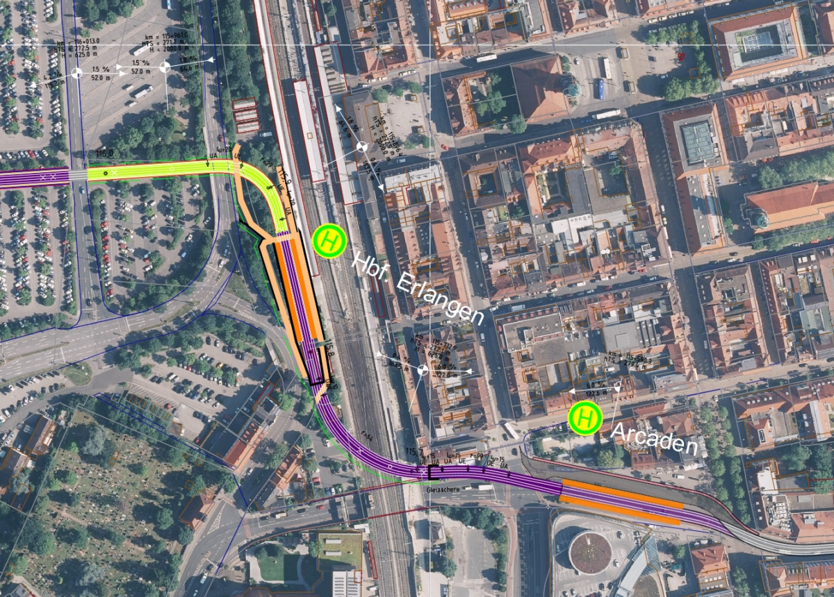

Wie kommen die dann künftig am Erlanger Bahnhof unten durch die Gleise durch? Wird das kein Tunnel, sondern nur eine Unterführung? <<
Nach dem letzten Stand (Dokumentation zur Variante Sieboldstraße) soll die vorhandene Unterführung Güterhallenstraße genutzt werden. Alles andere würde auch dem Gebot widersprechen, öffentliche Gelder sparsam einzusetzen [siehe obiges Schreiben der VAG].
Manfred Erlg
Das glaube ich nicht. Ich hab mir soeben die Aushänge des Lokalforums Sieboldstraße angesehen. Darin finde ich keine solche Aussage. Zwar führen alle dortigen Trassierungen in die Achse der Güterhallenstraße, jedoch endet der Varianten-Betrachtungsraum am östlichen Rand der Eisenbahnbrücke Güterhallenstraße. Diese Darstellung hat daher meines Erachtens keine Bedeutung, da sich dort der nächste Varianten-Betrachtungsraum angeschlossen hat (Rednitztalquerung), für den das Ergebnis aber nun vorzugsweise Wöhrmühlebrücke lautet.
Im Übrigen ist es äußerst anstrebenswert, die StUB und die Wöhrmühlebrücke-Buslinien gerade eben nicht unter der Eisenbahnbrücke Güterhallenstraße hindurchzuführen. Dies hat mehrere Gründe:
  • Erstens führt die Güterhallenstraße nicht zum (Haupt-)Bahnhof Erlangen und dabei insbesondere nicht zu dessen Bahnsteigtunnel. Und wöllte man doch dort hin (also StUB sozusagen als Gleis 5/6 des Bahnhofs Erlangen zwischen Münchener Straße und Gleis 4), was man schon alleine wegen der damit verbundenen Verkürzung der Umsteigewege zu S/RE, dem Empfangsgebäude mit seinen Läden sowie der Nähe zum Bahnhofplatz/Hugo/Altstadtbereich auch unbedingt sollte, dann wäre es ein zeitintensiver Umweg mit extrem engen Kurven, die womöglich gar nicht für die Straßenbahn geeignet sind, zum Beispiel zur Friedrich-List-Straße.
  • Zweitens ist im vorhandenen Querschnitt der Güterhallenstraße kein Platz für einen besonderen Bahnkörper, gleichzeitig aber eine Menge Verkehr und das im Zulauf zum stark belasteten Arcaden-Knoten. Man würde also die StUB und die Wöhrmühlebrücke-Buslinien in einen stark staugefährdeten Bereich einschleusen.
  • Drittens hat die Eisenbahnbrücke Güterhallenstraße eine eingeschränkte Durchfahrtshöhe. Die VAG kann schon ein Lied davon singen, wie oft ihr Lkw unter den ebenfalls zu niedrigen Nürnberger Eisenbahnbrücken die Oberleitung abnehmen (vor allem im Steinbühler Tunnel).
  • Viertens ist der geplante Abkürzungstunnel von Gleis 5/6 zu den Arcaden eines der genialsten Elemente der ganzen StUB überhaupt: Es löst auf eine sehr elegante Weise den räumlichen Auseinanderfall von (Haupt-)Bahnhof und Arcaden für jene Linien auf, die ihn befahren, ohne dabei die Goethestraße weiter zu befahren. Denn beide Haltestellen sind in allen wichtigen Erlanger Linienwegen unverzichtbar.
Insofern ist dieser Abkürzungstunnel zwischen Erlangen (Haupt-)Bahnhof Gleis 5/6 und Arcaden sein Geld wert.

Aus der Zusammenfassung (Lokalforum Sieboldstraße):
>> Frage: Muss genau an der Stelle der Güterhallenstraße die Eisenbahn unterquert werden?
Herr Gräf: Durch die bestehenden Rampen an der Güterhallenstraße kann die Straßenbahn unter den Bahnschienen hindurchgeleitet werden. Ansonsten müssten eigene Rampen gebaut werden, welche viel Platz (Länge und Breite) benötigen. Andere Variantenvorschläge zur Innenstadt sind u. a. aus diesen Gründen gescheitert. <<
Luftbild mit Trasse (Varianten mit Nord- und Südlage der Haltestelle Arcaden)
Edit 10. Juli 2019: Stand Juli 2019 gemäß Unterlagen für das Raumordnungsverfahren (ROV)
Jetzt ist doch eine separate im Bogen liegende Unterführung (Radius 54 m) an der Nordseite der Straßenunterführung vorgesehen. Die anschließende Haltestelle "Hauptbahnhof" liegt im Trog. Die Nutzung der Güterhallenunterführung ist nur bei der Variante "Büchenbacher Damm" vorgesehen, bei der es von den Arcaden direkt in die Äußere Brucker Straße geht.
Dazu ein bearbeitetes Luftbild aus den ROV-Unterlagen (Variante G-0003, G-0005 über Sieboldstraße:
2 mal bearbeitet. Zuletzt am 10.07.2019 18:09 von Manfred Erlg.
Die Güterhallentunnellösung mit Parallelbahnsteig der StUB an der Westseite sieht sehr kosteneffektiv aus und ist wahrscheinlich die am einfachsten zu realisierende Lösung. Die Nachteile - wechselseitige Behinderung mit dem Individualverkehr an dem zentralen Knoten um den Güterhallentunnel und Abhängen der nördlichen Altstadt - sind verkraftbar, ist wohl zur Zeit die beste Lösung.
