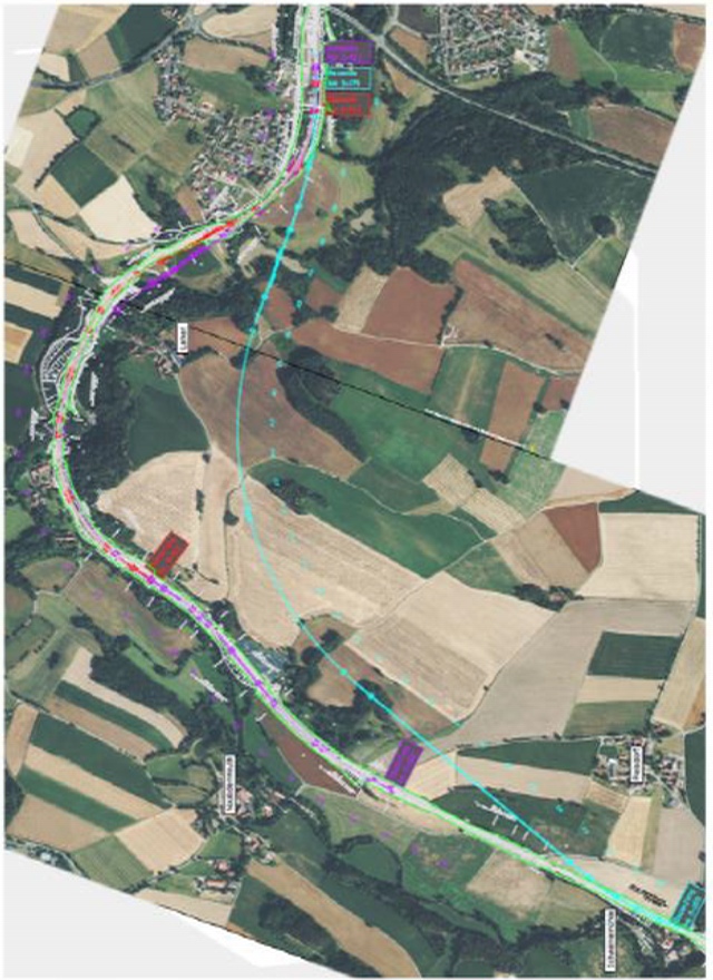

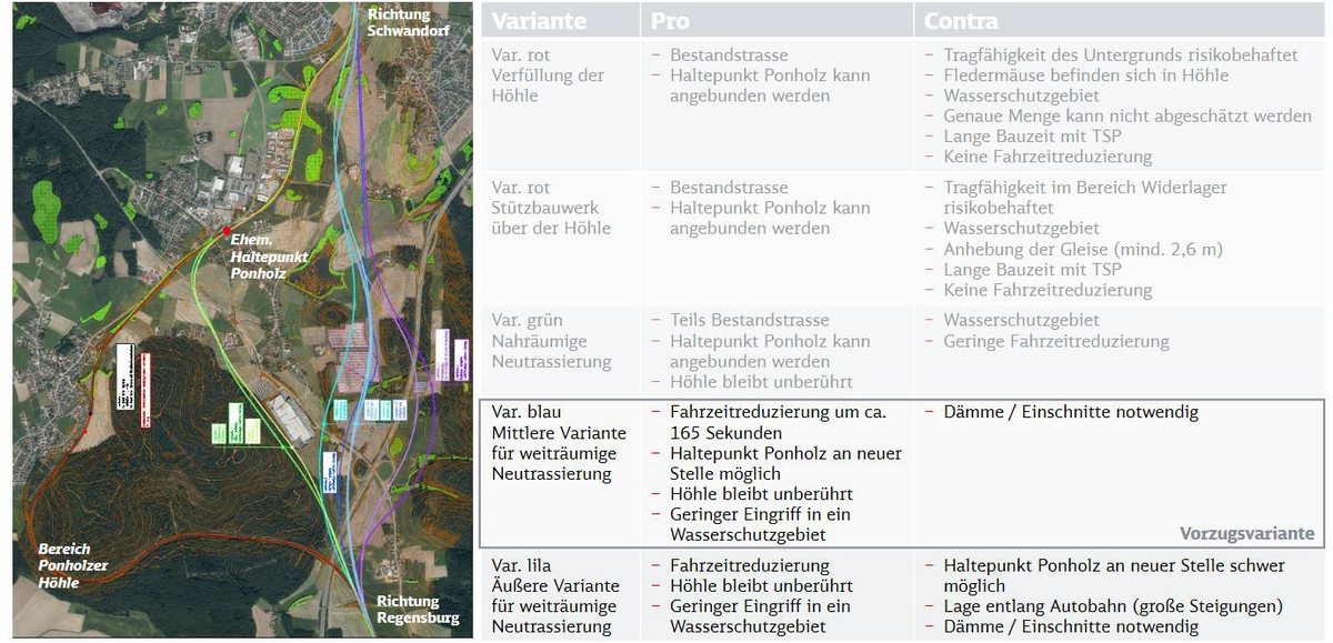

Ausbaustrecke Hof - Marktredwitz - Regensburg - Obertraubling
Inzwischen wird nach den Vorgaben des Deutschlandtakts geplant. Dieser sieht eine Fahrzeitverkürzung von 30 Minuten zwischen Hof und München vor. Deshalb wird die Elektrifizierung um das Ausweiten von Bogenradien sowie Streckenverkürzungen durch das Abschneiden von Schleifen ergänzt, z.B.:
- Abschneiden einer Schleife bei Ponholz im Süden der Stadt Maxhütte-Haidhof (Bild 1)
- Trassenverkürzung südlich von Reuth bei Erbendorf (Bild 2)
In Hof werden die Gleisanlagen des Hauptbahnhofs neu gebaut.
Zwischen Regensburg und Obertraubling ist nun ein viergleisiger Ausbau mit neu geplanten Überwerfungsbauwerken für die Streckenverzweigungen vorgesehen (ursprünglich dreigleisig geplant)
Siehe auch Präsentationen von der 9. und 10. Sitzung des Koordinierungsrats Hof - Obertraubling unter "Dialog/Mediathek":
[www.bahnausbau-nordostbayern.de]
