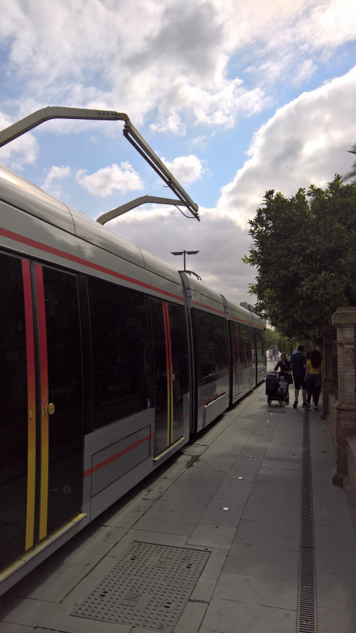

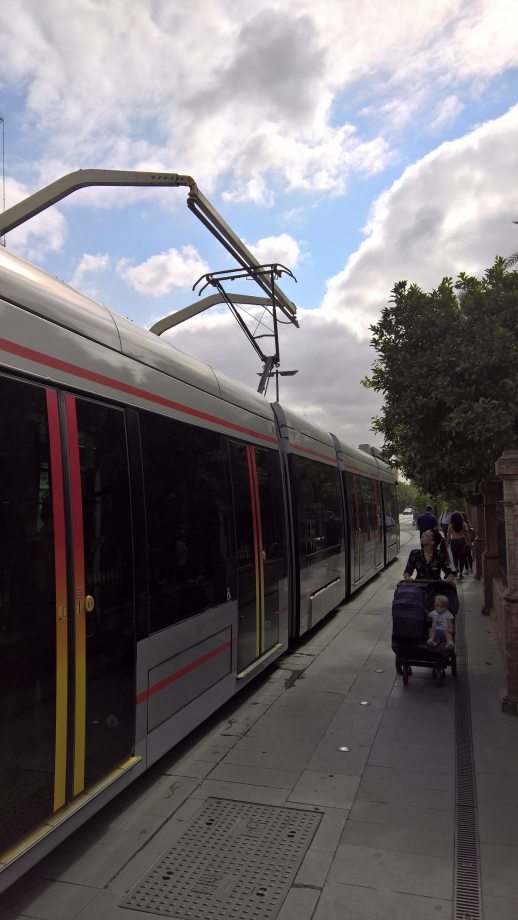

Hallo Zusammen,
ich möchte nur kurz einen bebilderten Beitrag zum Thema "Straßenbahn ohne Oberleitung" teilen. Auf den Bildern ist die Straßenbahn in der Innenstadt von Sevilla zu sehen. Diese fährt dort mit Akku. An den Haltestellen wird der Stromabnehmer ausgefahren (noch vor dem Öffnen der Türen). Sobald die Straßenbahn die Innenstadt verlässt, fährt sie nur noch mit Oberleitung.
Grüße,

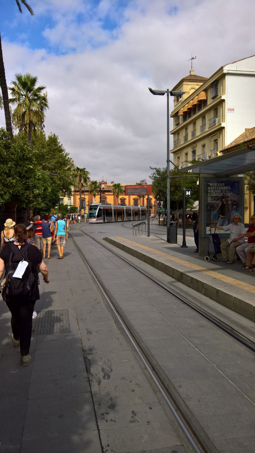

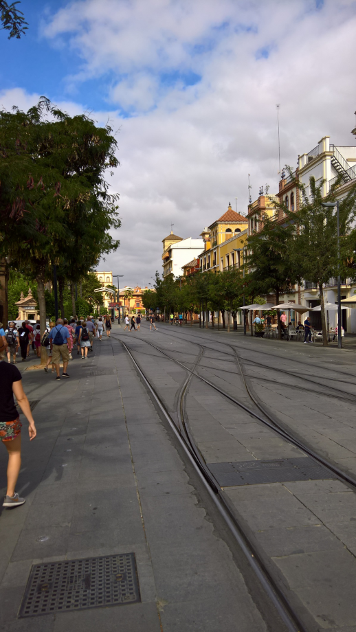

Hallo Zusammen,
schnell noch die restlichen Bilder aus Sevilla...
Grüße,
V323
