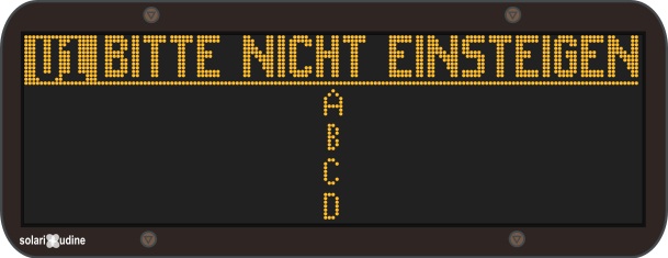

Ich habe mich mal wieder mit dem U-Bahn-Anzeiger beschäftigt, da ein wichtiges Feature noch fehlt: Sondertexte für Baustellen und Betriebsstörungen. Diese Texte haben allerdings eine DRITTE Schriftart mit 7 Pixeln Zeichenhöhe. Hättet ihr Lust, mal wieder auf "Buchstaben-Jagd" zu gehen? Ich habe hier als Motivation schon mal einen Screenshot (zu sehen unter folgendem Link (BETA!)) erstellt.
Danach habe ich mich auch gefragt und Versuche, bei Gelegenheit davon Fotos zu machen. Die Schrift der Texte von Bauarbeiten ist bei den farbigen Anzeigern sogar deutlich anders als bei den monochromen Anzeigern. Apropos Schrift, wann kommen denn die originalgetreuen Schriftzeichen für die Farbigen? ;)

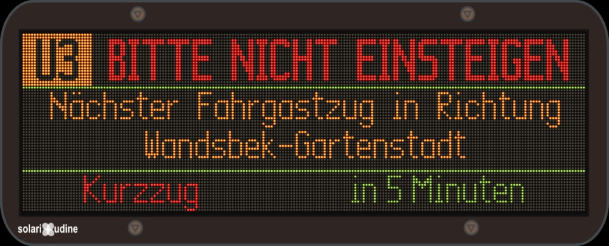

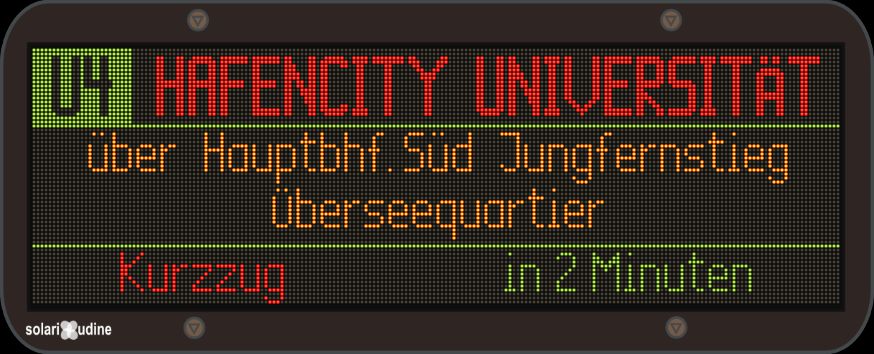

@alle: Die neue Version 2.5 ist fertig! So originalgetreu wie noch nie!
Die Lauftexte habe ich gestrichen, dafür gibt es jetzt aber folgende Features:
- Simulation eines Einfarbigen HHA-Anzeiger ("Mono")
- Simulatino eines Mehrfarbigen HHA-Anzeiger ("Multi") in originaler Auflösung
- 4 verschiedene, möglichst originalgetreue Schriftarten
- automatische Zentrierung der Texte
- dynamischer Abstand der Zeichen im Ziel (deaktivierbar)
- Liniensymbol in originaler Farbe (außerdem kann jede beliebige Farbe verwendet werden!) [nur Multi]
- automatischer Countdown, sekündlich aktualisiert (ausblendbar)
- Wagenstandsanzeiger (ausblendbar)
- beliebig viele Zwischentexte wechseln alle acht Sekunden

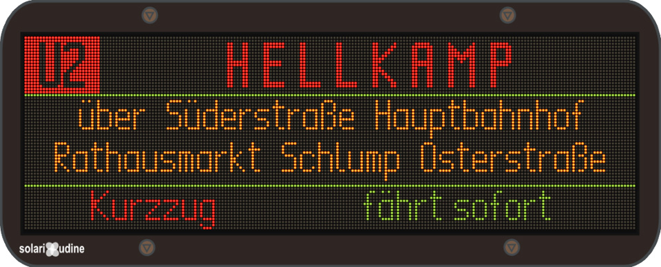

Was mit bei der farbigen Zugzielanzeige aufgefallen ist das dort die U2 auch mal Grün und die U3 auch mal rot angezeigt wird. Das könnte man vllt auch simulieren.
Das ist kein Problem: ändere einfach den Wert im Feld Linienfarbe (englische Farbe oder HEX-Farbcode):
Danke! Sieht jetzt richtig gut aus!
Christian und den ganzen Datensammlern und Tippgebern hier noch mal ein Danke für das Projekt!
Boris

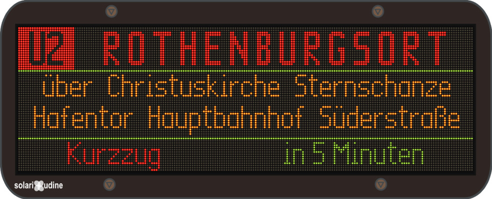

Endlich! Damit kann ich endlich mein Titelbild mit der U2 nach Hellkamp (in Anlehnung an die Fahrten von Hellkamp nach Rothenburgsort, die es vor dem Krieg gab) aktualisieren. :D
Grüße,
Richie
1 mal bearbeitet. Zuletzt am 01.07.2012 19:50 von Ringbahn.
Und weil danach gefragt wurde...
