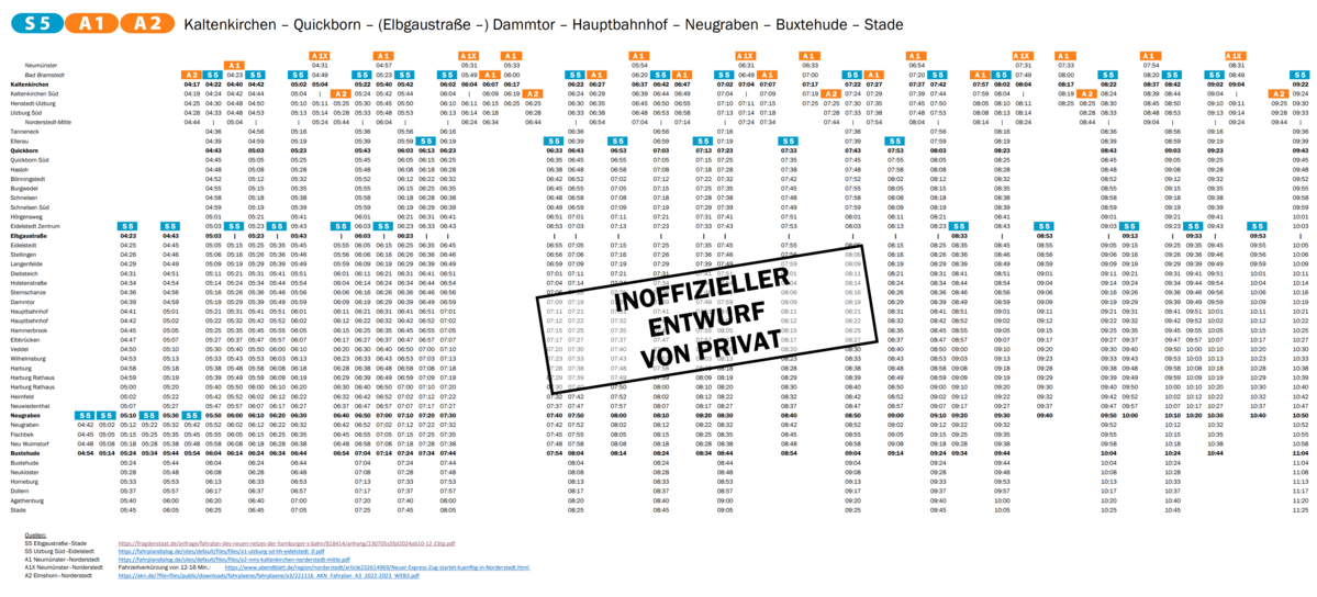

Ich habe mir dank Knieverletzung mal die Mühe gemacht und anhand der aktuellen Daten, die wir haben einen S5-Fahrplanentwurf für den Morgen gestaltet. Ich mache so etwas nicht professionell, die meisten Dinge sind also pure Annahmen anhand der aktuell verfügbaren Pläne.
Siehe Anhang. Ein PDF ist bei Bedarf auch vorhanden.

@Ulzburg-Süd: Der Plan sieht gut aus, ist aber leider fehlerhaft. Fast alle Züge fahren bis zu einer halben Stunde früher in Neugraben los als sie ankommen.
BÜ Liliencronstraße
Danke für den Hinweis. Das ist wohl passiert, weil ich Spalten für Kurzläufer wiederverwendet hab und es sich dann verschoben hat. :-)
Habe es gerade korrigiert und auch die Morgenfahrten von Neugraben nach Buxtehude wieder eingefügt. Die waren auch weg.
Es wäre wenig sinnvoll, die von Kaltenkirchen kommenden Züge in Neugraben enden zu lassen (nur HVZ bis Buxtehude) und die nach Buxtehude und Stade fahrenden Züge starten in Elbgaustraße (nur HVZ Quickborn). Dafür hat man die beiden Äste nicht zusammengelegt. Der S5 Fahrplan wird sich aller Voraussicht nach auf dem KaKi-Ast um 10 Minuten gegenüber deinem Entwurf verschieben.

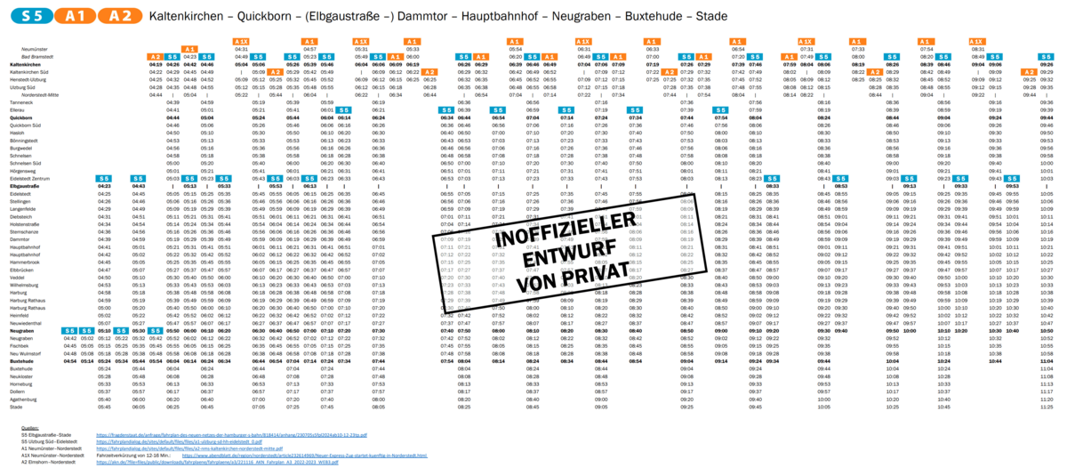

Das habe ich mir bei der neuen Version auch gedacht. Werde es nochmal überarbeiten. Dadurch wäre der Umstieg aus Neumünster auch nur 5 Min. statt 15 Min. der "langsamen" A1. Die A1X hat jetzt einen schlechten Übergang zur S5, sollte also vielleicht noch 5 Min. eher fahren, wodurch es dann aber in Norderstedt-Mitte zu einem unschönen Takt kommen würde. Schwierig bei nur einem Gleis, aber vielleicht ist die Fahrzeit des A1X auch anders.
Neue Version:

Ulzburg-Süd
Computerfreak
Neue Version:
leider sind auch hier Fehler drin:
1. Am Tagesanfang fahren bei dirr die Züge von Kaltenkirchen via Elbgaustraßße, während andererseits Züge wohl als Leerfahrten in Elbgaustraße einsetzen, dort durchfahren und erst in Eidelstedt beginnen...
2. Warum verlängerst du die Fahrzeit der S5 zwischen Kaltenkirchen und Eidelstedt um 4 Minuten gegenüber dem ursprünglichen A1-Fahrplan?
Der zusätzliche Halt in Schnelsen Süd wird vermutlich durch die höhere Beschleunigung der 490er gegenüber dem Lint54 ausgeglichen.
Somit könnte die S5 4 Minuten später in Kaltenkirchen starten (Minute 06/26/46) und 3 Minuten früher in Kaltenkirchen ankommen (Minute 17/37/57), da kein Puffer mehr abgewartet werden muss. Eigentliche Abfahrt in Eidelstedt war (Minute 00/20/40) wird im dichteren Takt auf (16/36/56) vorgezogen und unterwegs abgebummelt. Die S5 bietet (Minute 17/37/57), drei Minuten vor der "eigentlichen Abfahrt"). Dazu passt dann die entsprechende Ankunft in Kaltenkirchen, was zur Folge hat, dass die Züge dort 9 Minuten Kehrzeit haben werden, was wiederum mit der Aussage der S-Bahn Hamburg übereinstimmt.
