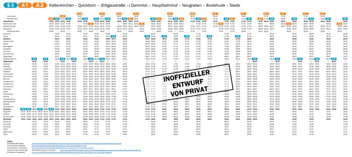

leider sind auch hier Fehler drin:
1. Am Tagesanfang fahren bei dirr die Züge von Kaltenkirchen via Elbgaustraßße, während andererseits Züge wohl als Leerfahrten in Elbgaustraße einsetzen, dort durchfahren und erst in Eidelstedt beginnen...
2. Warum verlängerst du die Fahrzeit der S5 zwischen Kaltenkirchen und Eidelstedt um 4 Minuten gegenüber dem ursprünglichen A1-Fahrplan?
Der zusätzliche Halt in Schnelsen Süd wird vermutlich durch die höhere Beschleunigung der 490er gegenüber dem Lint54 ausgeglichen.
Somit könnte die S5 4 Minuten später in Kaltenkirchen starten (Minute 06/26/46) und 3 Minuten früher in Kaltenkirchen ankommen (Minute 17/37/57), da kein Puffer mehr abgewartet werden muss. Eigentliche Abfahrt in Eidelstedt war (Minute 00/20/40) wird im dichteren Takt auf (16/36/56) vorgezogen und unterwegs abgebummelt. Die S5 bietet (Minute 17/37/57), drei Minuten vor der "eigentlichen Abfahrt"). Dazu passt dann die entsprechende Ankunft in Kaltenkirchen, was zur Folge hat, dass die Züge dort 9 Minuten Kehrzeit haben werden, was wiederum mit der Aussage der S-Bahn Hamburg übereinstimmt.
Re: News zum Projekt S21 bis Kaltenkirchen 22.07.2023 11:24 |
Ulzburg-Süd
Danke für deine Verbesserungen.
1. Wieder ein blöder Fehler durch Verschiebungen. Werde ich morgen korrigieren.
Ulzburg-Süd
2. Die Abstände zwischen den Haltestellen sind die ab August auf der A1 gültigen, siehe: [fahrplandialog.de]
Die Fahrzeit Ulzburg-Süd–Burgwedel beträgt damit 22 Min. Die Abfahrtzeiten nördlich von Eidelstedt sind vom Fahrplan der S5 entsprechend subtrahiert und nicht an heutige Fahrtlagen angelehnt, warum auch?
Wenn die ersten Züge auch aus Kaltenkirchen kommen, dann ist das eine gewisse Mehrleistung. Da der Betriebsbeginn etwa 40 Min früher ist als bisher bei der AKN.
