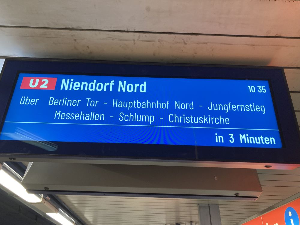

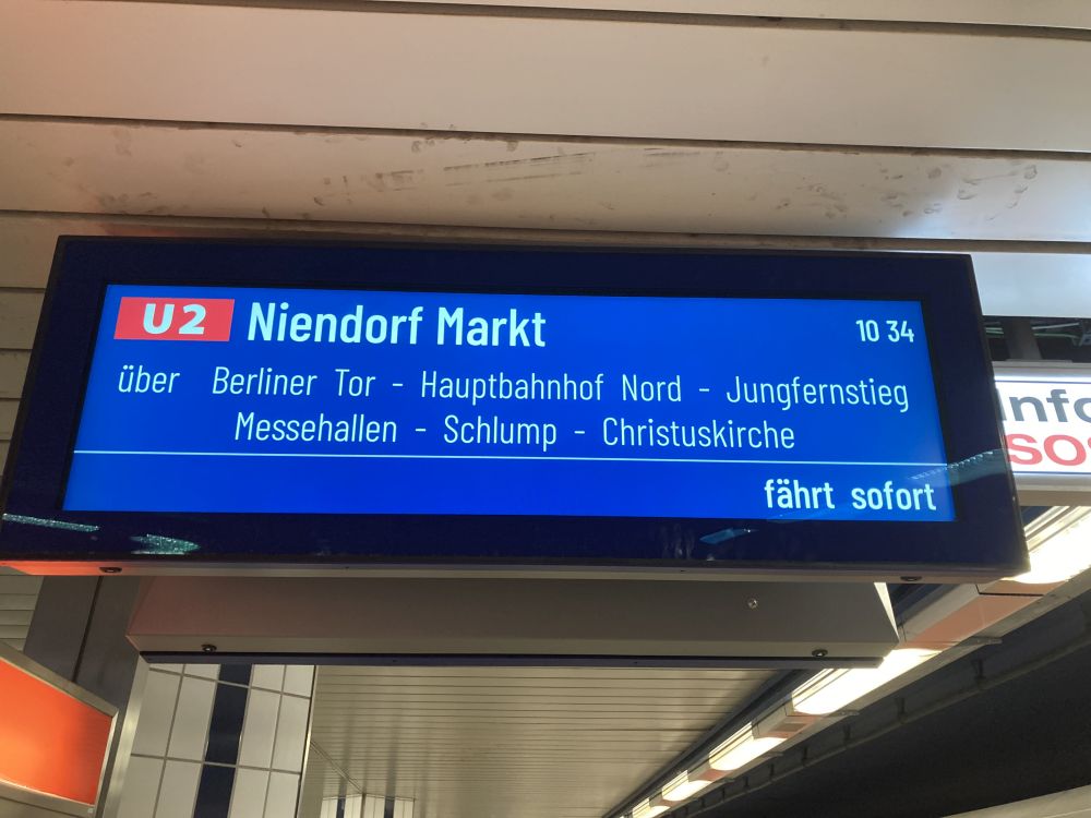

- Die ersten neuen Zugzielanzeigen hängen!
Ich hab auf die schnelle nicht den Post wiedergefunden, wo die Hochbahn zitiert wurde, dass die nun kommen sollen... Fakt ist: Mindestens Horner Rennbahn wird ab Wiederinbetriebnahme an allen drei Gleisen neue Geräte besitzen. Sie kommen von Funkwerk und werden bis 2027 die alten solari udine-Anzeigen ablösen. Den vollen Funktionsumfang (Mehrzuganzeige) könne man erst nach vollständiger Ablösung der Altgeräte bieten. (Das ist wohl auch ein Indiz dafür, dass man sich nicht ganz so viel länger Zeit lässt, als die S-Bahn... dazu haben wir ja an anderer Stelle bereits philosophiert). Ohlsdorf dürfte damit wohl demnächst seine fehlenden Anzeigen zurückbekommen.
Das sind doch scheinbar sehe baugleiche mir jenen der S-Bahn oder täuscht das?

Interessant wird es, was man dort anzeigen wird!
Wagenlänge? Ziele? Nächsten Züge? Man darf gespannt bleiben!

Lesen des Artikels verrät, dass die nächsten Züge bei den neuen Anzeigen erst nach vollständiger Umstellung erfolgt.

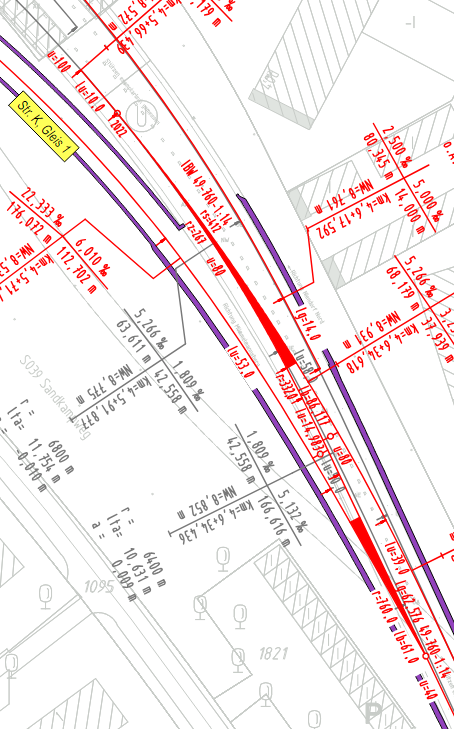

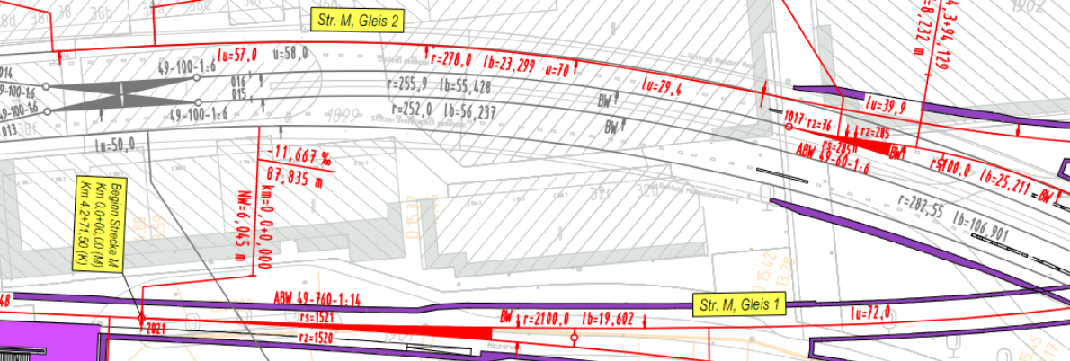

Das ehemalige Gleis Legienstraße–Horner Rennbahn wird das Abstellgleis und erhält nur eine Anbindung an Horner Rennbahn. Von Legienstraße aus wird es nicht erreichbar sein.
Da der Tunnel nicht verbreitert wurde, fädelt es in die bestehende Abstellanlage ein, sobald das U4-Gleis aus dem neuen Tunnel aus der Stoltenstraße dazustößt.

Moin, auf jeden Fall werden Hamburger ÖPNV-Nutzer später feststellen, dass ihnen der Aufbau/die Logik des finalen Layouts bereits durchaus geläufig ist (der blaue Hintergrund verrät ja schon ein bisschen was). Zu Beginn wird man vor allem von der deutlich besseren Lesbarkeit ggü. des Istzustands profitieren, während der Informationsgehalt etappenweise ausgebaut werden wird - das hängt mit verschiedenen Gründen zusammen - u. a. der Ertüchtigung des Hintergrundsystems.
Bei Gleisplanweb.de ist die Abstellanlage anders dargestellt, indem sie bleibt wie bisher und das stadteinwärtige Gleis mit demjenigen aus Richtung Horner Geest zusammengeführt wird, so dass es später auch die Möglichkeit gibt, dass die U2 von Legienstraße wahlweise auch Horner Rennbahn Gleis 3 halten kann. Hinter den Abstellgleisen ist eine Weiche vorgesehen, die dafür sorgt, dass die stadteinwärts fahrenden U2-Züge auf das Gegengleis wechseln können, um dann auf Gleis 2 einzufahren. Ist man davon wieder abgewichen? Und somit nur eine Möglichkeit bleiben wird?

Ja.
auch ein hier weiter vorne liegender Gleisplan (Seite 4 dieses Fadens) stellt das so dar. Aber diese Pläne sind ungenau. Olifant hat hier die Planfeststellungspläne gepostet und die werden wohl stimmen. Glücklicherweise geht nicht viel verloren. Ich hätte es auch gut gefunden, wenn die Gleisverbindungen beibehalten werden würden. So dass das oben beschriebene (notfalls) geht. Denn die U2 stadteinwärts durch Gleis 3 zu führen (trotz U4 von Horner Geest) kann sinnvoll sein, wenn ein Aussetzer auf Gleis 2 ankommt. Diese können nicht durch Gleis 1 fahren. Ebenso gut, wenn die U2 nach Billstedt durch Gleis 2 fahren muss, weil Gleis 1 eine Störung ist, (U4 fiele dann aus). Ein drittes Kehrgleis ist aber auch nicht zu verachten. Mal sehen wie diese drei Gleise später genutzt werden...

Die KAA ist wirklich nur eine Abstellanlage. Zum Kehren könnte/müsste sie nur genutzt werden, wenn die U4 zwischen Horner Rennbahn und Stoltenstraße gesperrt ist. In allen anderen Fällen ist es betrieblich sinnvoller, am (Bestands-)Bahnsteig zu kehren. Aussetzer in die Horner Rennbahn kann es aufgrund der Problematik, dass die U2 stadteinwärts auf Gleis 2 fährt, so nur in SVZ geben.
Der neue Bahnsteig ist betrieblich ziemlich kastriert. Er erlaubt wirklich nur Fahrten stadtauswärts. Kehren wird nur über die „freie Strecke“ möglich sein. Das macht es sicherer, aber weniger flexibel.

Mittlerweile habe ich an Gleisplanweb.de den Hinweis gegeben, dass die zukünftige Abstellanlage Horner Rennbahn dort falsch dargestellt ist. Von Christian Stade habe ich eine Antwort bekommen, dass er den Gleisplan nunmehr geändert hat.
