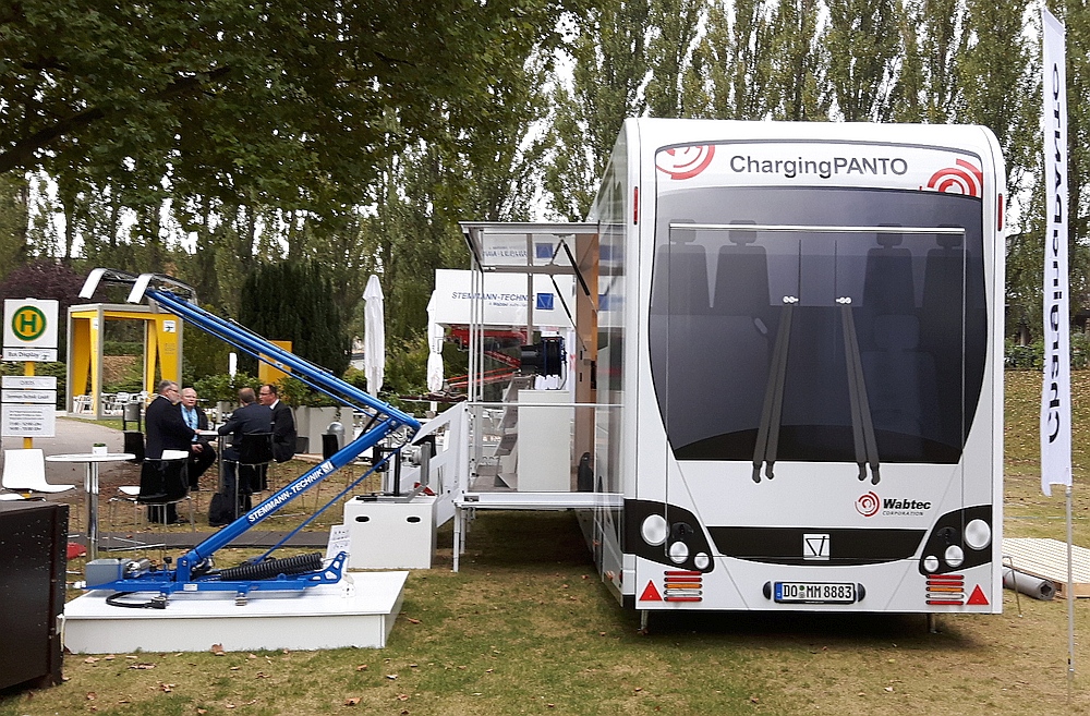

Die Lösung mit dem ortfesten Pantografen besteht aus Teilen der Dachstromabnehmerproduktion für Elektroloks und elektrische Triebwagen. Auf den letzten Innotrans-Auftritten der Firma Stemmann war diese Lösung ausgestellt zum Anfassen.
Aua...

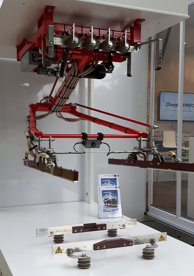

Hier zwei Bilder vom Stemmann-Stand 2016:
Oben der konventionelle Einholmstromabnehmer, wie er auf jeder Berliner Straßenbahn vorhanden ist.
Unten dann das umgekehrte Prinzip, das am Siemens-Mast befestigt wird und die Stromschienen auf dem Busdach (sogar vierpolig) kontatiert.
Und die Busse müssen dann in Rillen (wie Schienen) laufen? Und wie klappt das mit dem Andruck? Nicht dass der Bus statt Strom die Abnehmer pflückt. :-)

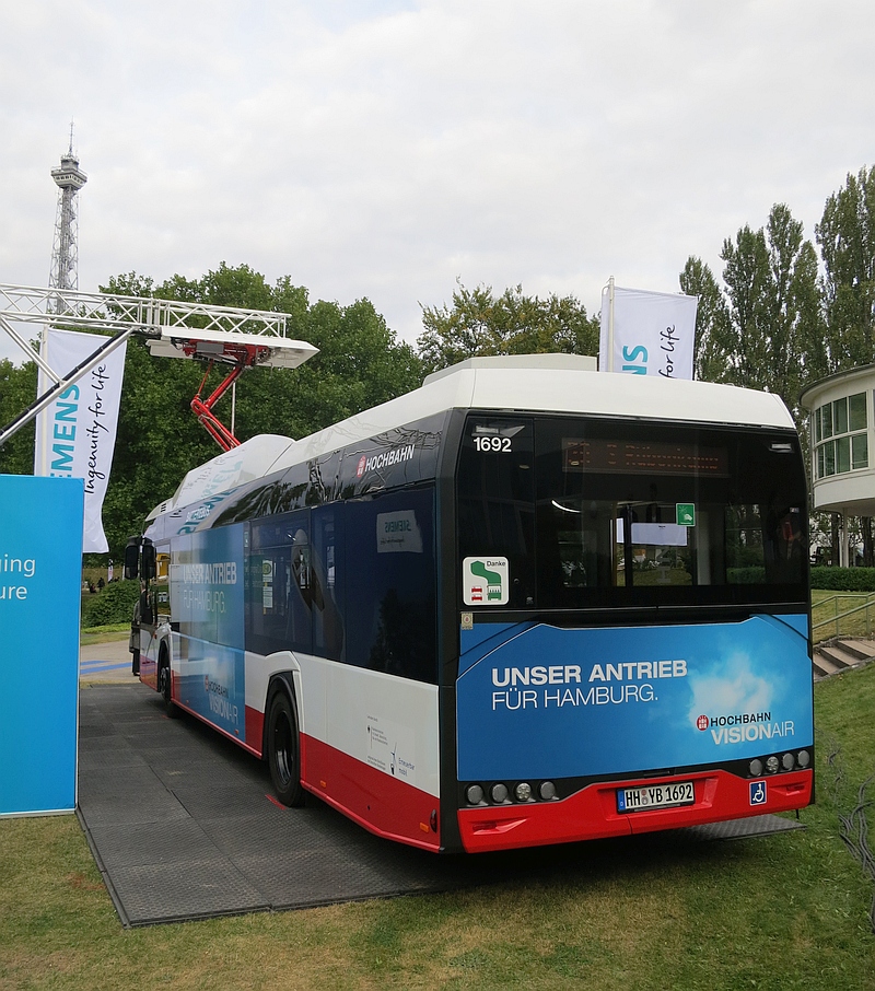

Das haben die E-Buskollegen in Hamburg schon 2015 gecheckt, als die Berliner E-Busprojektleiter sich von Bombardier das Ladeprinzip der elektrischen Zahnbürsten aufschwatzen ließen. Zum Glück nur Fördermittel vom BMFT, kaum BVG-Knete verbraten. Und die vier nur mäßig funktionierenden, noch nicht mal fünf Jahre alten Solaris-Testbusse 1685 - 1688 sind nun Elektroschrott, falls die nicht irgendjemand irgendwann aufkauft.
Dass Pantografen deutlich besser funktionieren, weiß jeder Straßenbahntechniker. Bei der Hochbahn klappt das bis heute.
Das Bild ist ebenfalls auf der InnoTrans 2016 entstanden. Die roten Markierungen auf der nicht ganz ebenen Standfläche markierten die beste Halteposition.

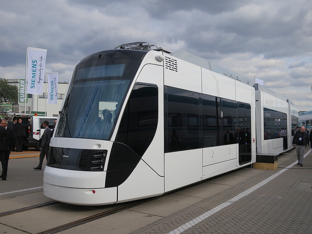

Das Siemens HES System besteht nicht nur aus einer Batterie, der Knackpunkt sind Superkondensatoren (Doppelschichtkondensatoren), die sehr schnell geladen/entladen werden koennen und um Groessenordnungen hoehere Kapazitaeten als Elektrolytkondesatoren haben. Sie sind ausserdem recht leicht und haben praktisch eine unbegrenzte Zyklenzahl. Allerdings ist die Kapazitaet viel kleiner als die einer Batterie. Zum Ueberbruecken komplizierter Kreuzungen (O-Bus) oder sogar Haltestelle zu Haltestelle (Strassenbahn) eignen sie sich aber sehr gut.

Danke, Henner
Und da man ja nie genug dazu lernt:
Siemens Sitras® HES
1 mal bearbeitet. Zuletzt am 12.06.2020 09:43 von T6.
