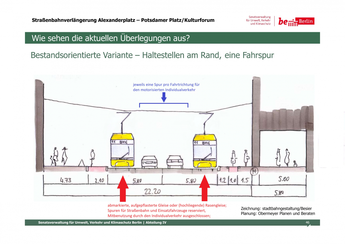

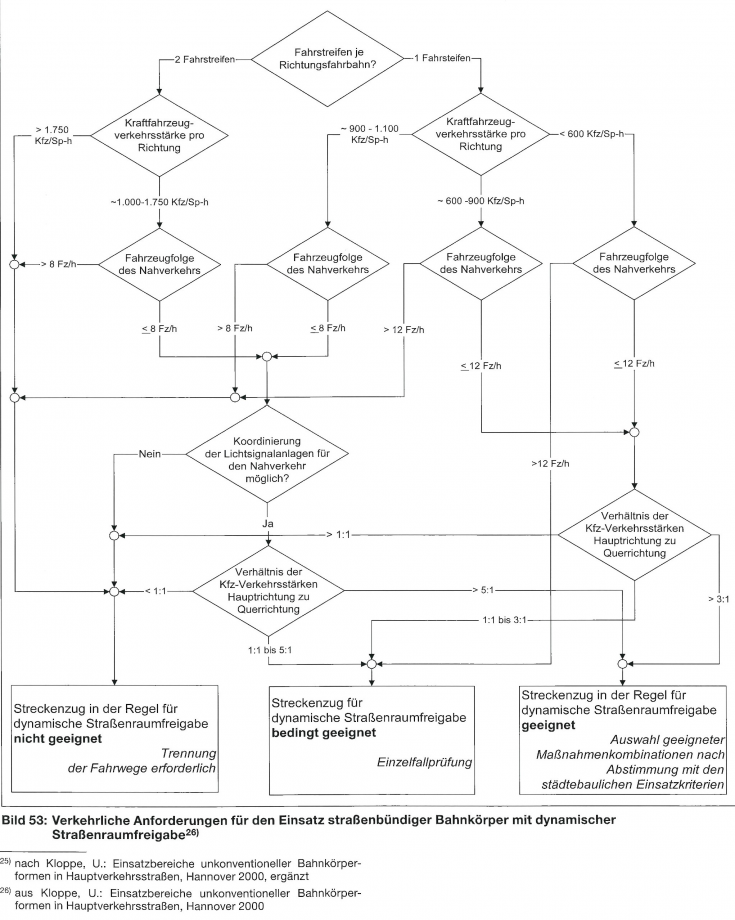

Laut der Verkehrsstärkenkarte sind dort (ich habe hierfür den Abschnitt zwischen Wilhelmstr. und Mauerstr. exemplarisch betrachtet) durchschnittlich 41310 KFZ pro Tag unterwegs (in beide Richtungen, vermute ich), wenn wir die 330 Linienbusse aus der Betrachtung herausnehmen (da diese ja zumindest teilweise durch die Straßenbahn ersetzt werden), bleiben dann noch 40980 KFZ übrig. Pro Stunde und Richtung ergeben sich dann durchschnittlich 853,75 KFZ.
J. aus Hakenfelde
Die Schlussfolgerung aus der Auswertung der Grafik bekräftigt nur meine Sichtweise, dass ein besonderer Bahnkörper in beidseitiger Seitenlage nicht nur möglich, sondern auch notwendig wäre. QED.

J. aus Hakenfelde
Hier bin ich (auch ohne Leistungsfähigkeits-Nachweis) ganz bei Dir, dass man einen besonderen Bahnkörper unbedingt anstreben sollte. Die Anordnung komplett in Seitenlage wäre zumindest mal ein Versuch in Berlin wert, und wenn es sich bewährt, die Vorlage für unzählige andere Fälle (Bernauer Straße, Invalidenstraße, …), wo man dann die Pförtnerampeln wegbekäme.
Spannende Sache! Jetzt muss ich allerdings Deine Euphorie über das Ergebnis ein wenig dämpfen. Man kann den Tageswert des Kfz-Verkehrs natürlich nicht durch 24 teilen, um auf den Stundenwert zu kommen, sonst sind die Werte für die Stunden tagsüber viel zu niedrig. Im speziellen Fall lese ich in dem Diagramm was von "Sp-h", das wird wohl Spitzen-Stunde heißen. Mit welchem Anteil man die Spitzen-Stunde veranschlagt, weiß ich nicht, wird sich aber recherchieren lassen. Aus dem Bauch raus vielleicht 1/8 des Tageswerts. Damit würden sich Deine Pkw-Werte verdreifachen.
Re: 5.06.2019: Information zur Tramstrecke Alexanderplatz - Potsdamer Platz/Kulturforum 27.06.2019 11:04 |
DasVerkehrswesen
In der Spitzenstunde wird überschlägig 1/10 des Tageswertes DTV abgewickelt: qB = 0,1 * DTV
