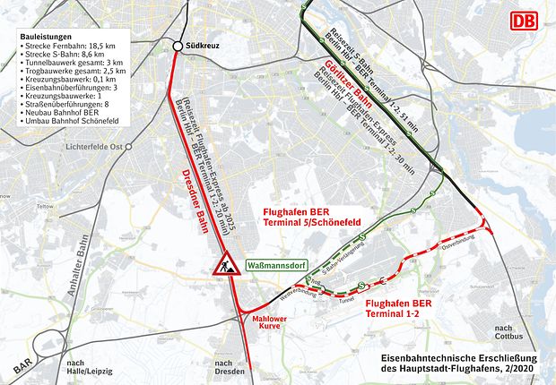

Eine DB Grafik zum Flughafen-Anschluss

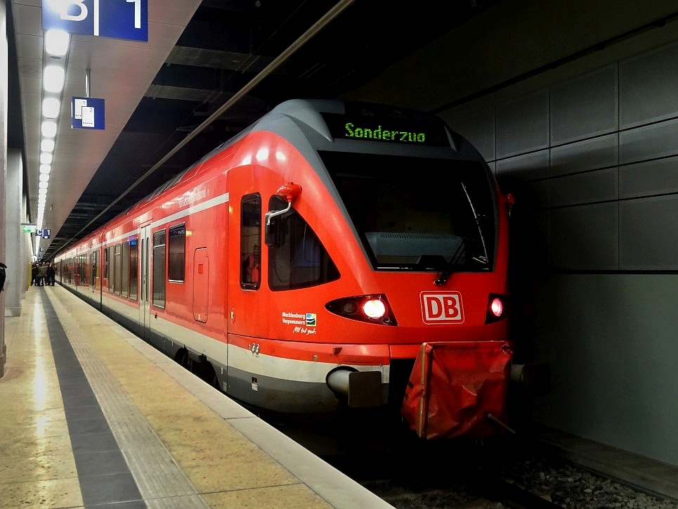

Ein Bild des DB Flirt 429 028 aus Rostock im Bahnhof "Berlin Flughafen BER - Terminal 5", der die Pressefahrt absolvierte. (Foto. H.Tschirner)
