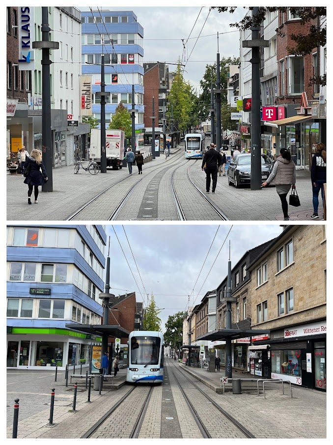

Nein, die Kombimasten sind entlang der ganzen Strecke aufgestellt und kaprizieren sich nicht bloß auf die Haltestellen, sondern erleuchten auch den freien Straßenraum und die Geh- sowie Radwege.
Es wäre durchaus interessant zu erfahren wer da jetzt für diese Beleuchtung verantwortlich ist.
Wie in Bochum seit Jahrzehnten üblich, sind die Stadtwerke für die öffentliche Beleuchtung und die Bogestra für Anlagen nach BOStrab - also auch für Fahrleitungsanlagen - zuständig. Das ist aber eine bundesweit eigentlich allgemein übliche Arbeitsteilung zwischen jeweils kommunalem oder kommunal beauftragtem Versorgungs- und Verkehrsunternehmen...
ECG7C
Lies noch mal in Ruhe durch was ich geschrieben habe. Und gucke dir die beiden Bilder genauer an. Du wirst die Nichtvergleichbarkeit möglicherweise auch bemerken. Dazu die Ursprungsbeiträge die sich damit beschäftigen in diesem Thema beachten.
Ich wüsste wirklich gerne, was die Nichtvergleichbarkeit sein soll. Die Symmetrie oder Asymmetrie spielt ja am Ende keine Rolle. Und auch sonst ist es ein Mast, der zwei Funktionen vereint: Beleuchtung und Stromversorgung der Straßenbahn. Was daran ist auf Berlin nicht übertragbar?
ECG7C
Es wäre durchaus interessant zu erfahren wer da jetzt für diese Beleuchtung verantwortlich ist. Die unterschiedliche Asymetrie der Beleuchtung ist wirklich faszinierend, da hat man sich wirklich Mühe gegeben.
Wie schon von Arnd beschrieben, sind die Aufgaben verschiedentlich vergeben, was aber jetzt auch nicht so besonders ist.

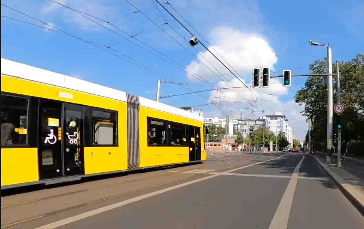

Ist jetzt nicht das schönste Exemplar, aber wie hier schon mehrfach erwähnt, haben sogar wir in Berlin Oberleitungsmaste, an denen zugleich Straßenlaternen montiert sind.
Und ein paar Meter weiter am U-Bahnhof Bernauer Straße hängt sogar die Ampel in der OLA.
Ja, aber wie Du schon sagst, schön ist das nicht und ob es eine effektive Beleuchtung, von der Höhe z.B., ist, ist auch noch die Frage.

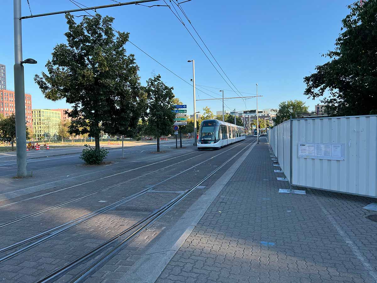

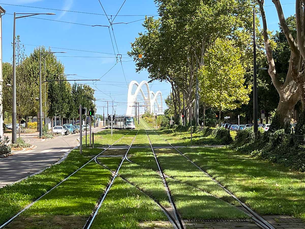

Klar, die Franzosen machen das wie hier in Strasbourg sehr viel pittoresker.
Eine sehr extravagante Aufhängung der Oberleitung in Kombination mit Beleuchtung gibt es übrigens im zu Bochum benachbarten Witten.
In deinem Folgebeitrag ist die Vergleichbarkeit gegeben. Fahrleitungsmast mit Beleuchtung auf dem Gehweg, also Querabspannung. Darum ging es ursprünglich im Diskussionsverlauf. Die vorherigen Bilder zeigen Mittelmasten. In Teilabschnitten Turmstraße II so nicht vorgesehehn wenn ich das richtig verstanden habe. Es stand die Frage im Raum warum keine Mittelmasten verwendet werden sollen. Meine Antwort war an Arnd gerichtet.
PS: Meine Frage zur Verantwortlichkeit bezog sich auf den dargestellten konkreten Fall, nicht allgemein.
