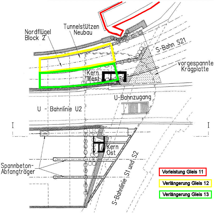

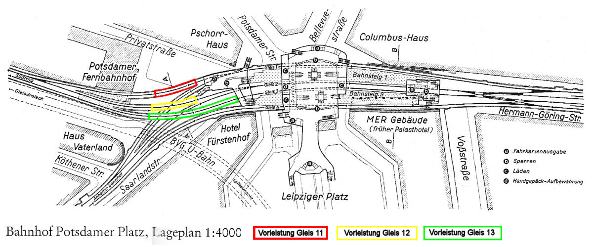

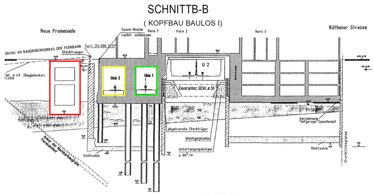

Moin.
Mal wieder einige bisher noch nicht gesehene Fotos (zumindest nicht von mir) zum dritten Bauabschnitt der S21. Der soll bekanntlich am Postdamer Platz beginnen und Vorleistungen nutzen, die zuerst schon in den dreißiger Jahren des letzten Jahrhunderts für den Anschluss der Ringbahnspitzkehre eingebaut worden waren (ich meine die Tunnelstutzen der Gleise 11, 12 und 13), ...
... und die dann in den neunziger Jahren des gleichen Jahrhunderts beim Bau des Bürohauses auf dem Grundstück des ehemaligen "Haus Vaterland" um etwa 15 bis 20 Meter verlängert wurden (nur Gleise 12 und 13):
Die Vorleistung für das Gleis 11 wurde nicht verlängert, weil dieses Gleis anscheinend nicht für die Ausfahrt Richtung Gleisdreieck gebraucht wird. Es wurde aber ein Notausgang aus dieser Vorleistung (die in den vierziger Jahren des letzten Jahrhunderts als Schutzraum genutzt wurde) gebaut, der in diesem auffälligen Häuschen in der Gabriele-Tergit-Promenade an die Oberfläche führt (von mir am 6.12.2008 fotografiert):

"Jay" am 4.6.2022 um 10 Uhr:
[...] ich halte den roten Tunnel für elementar und der Verzicht, eine Einbindung vorzubereiten, ist ein großer Fehler [...]
Das könnte eventuell auch durch den im Boden verbliebenden und in der dritten, mit dem Titel "Schnitt B-B - Kopfbau Baulos 1" versehenen Zeichnung zu erkennenden "Baugrubenverbau für Fernbahn" verursacht worden sein.
