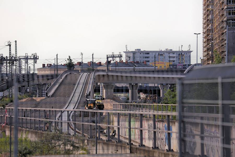

Das ist schon klar. Trotzdem kann man auf der Webcam vom Heidestraßenviertel gut sehen, wie die Rampe zur Brücke ansteigt und rechts neben der Brücke in Richtung Westhafen die darauf folgende abfallende Rampe noch nicht hergestellt ist, sondern die Trasse „am Abgrund“ endet. Zwischen Brücke und Fernbahn ist die abfallende Rampe von Westhafen bereits errichtet.
Auf deinem Bild oben endet die abzweigende Trasse nach Westhafen „in der Luft“
1 mal bearbeitet. Zuletzt am 05.06.2022 19:48 von DerMichael.
"DerMichael" am 5.6.2022 um 19.44 Uhr:
Trotzdem kann man auf der Webcam vom Heidestraßenviertel gut sehen, wie die Rampe zur Brücke ansteigt und rechts neben der Brücke in Richtung Westhafen die darauf folgende abfallende Rampe noch nicht hergestellt ist, sondern die Trasse "am Abgrund" endet. Zwischen Brücke und Fernbahn ist die abfallende Rampe von Westhafen bereits errichtet.
Okay, es sieht auf der Webcam so aus, so, wie es auch bei der Fernbahn nach Jungfernheide ein wenig nach oben und gleich wieder "auf Ebene geht". Allerdings sind die Weichen der Fernbahn unmittelbar vor der Rampe, sodass sich eine Weiche ohne Rampe der Gleise von und nach Jungfernheide in der Schräglage befinden würde, sodass dort ein Hügel unumgänglich war. Der Schotter der S-Bahngleise deutet aber darauf hin, dass sich die Weichen nach und von Westhafen weiter vom Beginn der Rampe entfernt befinden werden, sodass dort solche "Hügel" nicht notwendig sein würden. Ich vermute, dass die Erde, die wie eine Rampe aussieht, noch gleichmäßig verteilt wird, sodass die Trassen nach und von Westhafen keine "Hügel nehmen" werden müssen.
André oder Manuel meinte mal, dass das hier genauso gemacht wird und der ganze mit Bitumen versehene Bereich noch angefüllt werden muss. Ich gehe davon aus, dass die Rampe erst nach Fertigstellung des Haltepunkts unter der Brücke modelliert wird, da die Trasse sonst den Bauarbeiten im Weg wäre
ich denke auch, daß die "Hügel" der Gleise von/nach Westhafen ähnlich wie bei den Fernbahngleisen ausgeführt werden, sonst hätte man ja einige Meter kleine Stützmauern zwischen den Rampengleisen von/nach Wedding und denen von/nach Westhafen bauen müssen. Und das ist wie oben schon gesagt durch die "Bitumenlinie" an der Rampenwand angedeutet.
siehe auch hier
Interessant dürfte sein, wann die Weichen von/nach Westhafen eingebaut werden und die Gleise bis Westhafen gelegt werden. Ich gehe davon aus, daß das alles komplett zum Abschluss gebracht wird und man nicht noch Jahre wartet bis ein Bahnhof Perleberger Straße gebaut wird. Den gibt es im Moment ja nur als "Vorplanung" und "Variantenuntersuchung der Zugänge", also noch Lichtjahre von der Inbetriebnahme entfernt.
1 mal bearbeitet. Zuletzt am 05.06.2022 21:22 von Jim Knopf vom Niederrhein.
Auf der Rampe ist inzwischen das Gleis Hauptbahnhof - Wedding fertig aufgebaut worden, eine Weiche Richung Westhafen wurde dabei nicht eingebaut:
(Webseite)
Na ja, ich denke man benötigt dieses Gleis jetzt zunächst für die Baulogistik, um mit Schienenfahrzeugen z. B, Schotter sowie das Material für die anderen Gleise anliefern zu können. Möglicherweise sollen die Weichen ja in Teilen vormontiert werden und in diesem Zustand mit bei der "DB Bahnbaugruppe" vorhandenen, geeigneten Speziialwagen zum Einbauort gelangen - dafür braucht man jeweils ein durchgehend befahrbares Gleis...
1 mal bearbeitet. Zuletzt am 05.06.2022 22:00 von Arnd Hellinger.
