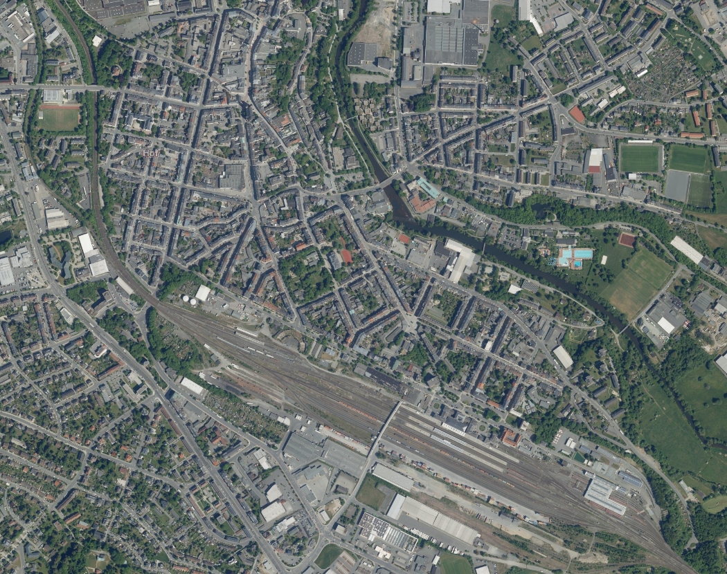

>> Planungsvereinbarung unterzeichnet: Wendegleis Hof Mitte
In Hof soll zur besseren Anbindung der Innenstadt ein zusätzlicher Haltepunkt „Hof Mitte“ nordwestlich vom Hofer Hauptbahnhof entstehen. Um den neuen Haltepunkt noch besser anzubinden, ist dort ein Wendegleis erforderlich. Jetzt wurde mit dem Freistaat Bayern eine Planungsvereinbarung für dieses Wendegleis abgeschlossen. <<
[www.bahnausbau-nordostbayern.de]

Was ist mit der Strecke aus Bad Steben ? Wird die nicht mit dem neuen Haltepunkt verknüpft?
Der Haltepunkt wird unter der Jahnbrücke (B 2) errichtet. Die Strecke nach Bad Steben verläuft weiter westlich (jenseits des Sportplatzes).

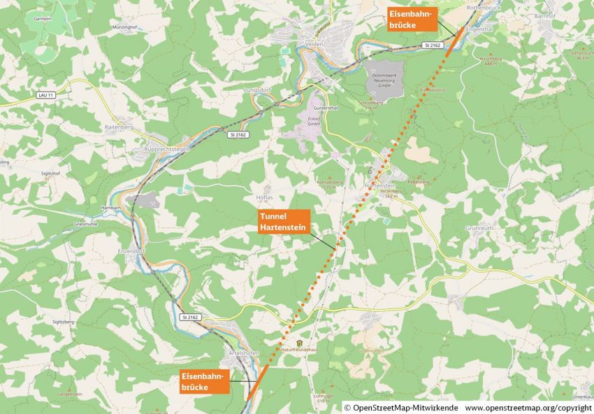

>> Im oberen Pegnitztal befinden sich auf nur acht Kilometern Strecke sieben Tunnel und 14 denkmalgeschützte Brücken aus dem Jahr 1877 in enger Abfolge. Die niedrigen Tunnel behindern den Einbau einer Oberleitung. In die bestehenden Tunnel passt ein moderner elektrischer Zug mit Stromabnehmer nicht hinein. Es läuft auf einen sehr aufwändigen Ausbau hinaus, der in einer Variante auch den Bahnverkehr während einer mehrjährigen Bauzeit immer wieder beeinträchtigen wird. Eine Vergrößerung der Tunnel ließe sich nur durchführen, wenn der Zugverkehr während der Bauphase auf ein Gleis reduziert wird. Bei dieser Aufweitung wird der Tunnel nach oben und zu den Seiten vergrößert.
Als Alternative hat die Bahn einen etwa 5,5 Kilometer langen Neubautunnel zwischen Vorra und Neuhaus untersucht. Die Folge wäre, dass der Zugverkehr in diesem Abschnitt künftig nicht mehr im Tal verlaufen würde. Im weiteren Verlauf der Strecke durch das Fichtelgebirge weisen die DB-Pläne für drei weitere Tunnel ebenfalls Ersatzbauwerke auf, allerdings unmittelbar neben den bisherigen Tunneln und damit ohne wesentliche Abweichung vom Streckenverlauf. Die Bahn will bis Ende des Jahres ihre Vorplanungen zum Streckenausbau zwischen Nürnberg und Schirnding abschließen. Die Ergebnisse werden dann aufbereitet und dem Bundesverkehrsministerium übergeben. Als Auftraggeber der Projekte entscheidet es über den weiteren Fortgang des Bahnausbaus. <<
Siehe auch [www.bahnausbau-nordostbayern.de]
3 mal bearbeitet. Zuletzt am 25.05.2020 22:32 von Manfred Erlg.
HansL
Flauschi
Ein Tunnel von Neuhaus bis Vorra? Nur weil man es nicht schafft die alten Brücken rauszuschmeißen?
Hast Du den Artikel gelesen? Die Brücken sind nicht das Problem, sondern die zu klein dimensionierten Tunnel. Diese aufzuweiten, das mag ich mir auch nicht ausmalen, was das für das Pegnitztal heißen würde. Die Baustellen würden die Landschaft sicher erheblich beeinträchtigen.
Da scheint ein Neubautunnel schon eine sinnvolle Alternative zu sein. Sowohl in Vorra als auch in Neuhaus dürfte der Platz für die Tunnelportale und die Baustellen dafür zu schaffen sein. Die Frage wäre halt, was mit der Altstrecke geschehen soll.
Was dagegen spricht: Velden und Rupprechtstegen würden damit wohl ihre Haltepunkte verlieren. Ließe sich ohne diese Halte ein sinnvoller S-Bahnverkehr bis Neuhaus noch einrichten?
Ich fürchte, eine Ideallösung für diese Strecke gibt es nicht. Das schlechteste wäre, wenn es deshalb gar keine Elektrifizierung gäbe-
Aber sicher sind die Brücken das Problem. Könnte man die durch schlankere Konstruktionen ersetzen wäre es möglich die ganze Trasse tieferzulegen. Man hätte dann die gleiche Durchfahrtshöhe im Straßenverkehr und in den Tunneln den nötigen Platz für die Oberleitung. Die Tunnels selbst müßten nicht angetastet werden. Allenfalls nach unten etwas gegraben werden.
Ich finde den 2-gleisigen Neubautunnel eine gute Idee. Die Bestandsstrecke sollte jedoch für eine zukünftige S-Bahn zusätzlich erhalten bleiben. Wenn man die alte Trasse im Bereich der Tunnel eingleisig macht und das Gleis im Tunnel in die Mitte rückt, sollte auch mit dem alten Tunnelquerschnitt eine Elektrifizierung möglich sein.
Diese Kombilösung würde alle Vorteile miteinander vereinen:
- schneller Express-/Fernverkehr über den Neubautunnel
- zusätzliche Kapazitäten und Überholmöglichkeiten Vorra - Neuhaus
- Rupprechtstegen und Velden bleiben am Netz
