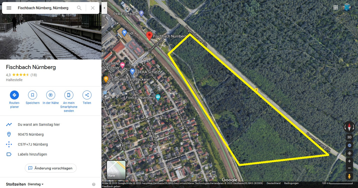

Zu 1, so in etwa denke ich geht es um das hier gelb markierte Areal, bei Fehleinschätzung Bitte ich um Korrektur.

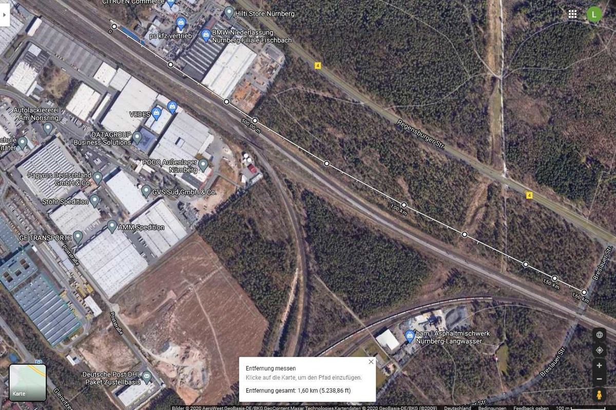

ne es geht um diese fläche
uff okay, naja finde ich net so berauschend... da gäbe es bestimmt bessere Stellen

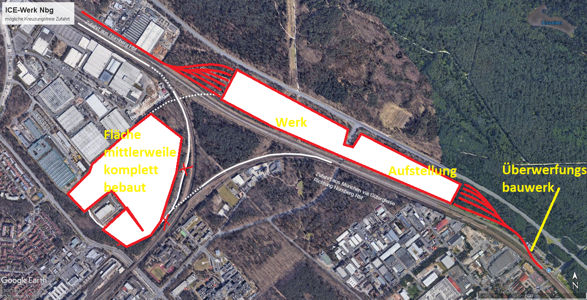

Am Standort Regensburger/Breslauerstr. ist dann aber die Frage der ICE-Zufürung ungeklärt, denn es gibt keine Verbindung von der Fernbahn auf die S-Bahn.
UPDATE:
Eine mögliche Kreuzungsfreie direkte Zufahrt zum ICE Werk:
Wie sich das mit den Radien ausgeht - keine Ahnung. Hab mich an den ehemaligen Gleisen zur Post orientiert.
- Zufahrt aus Nürnberg Hbf
- Zufahrt aus München/Regensburg via Rbf Ausfädelung
- alles Kreuzungsfrei
Allerdings sind alle Gleise im ICE Werk dann Sackgleise und man kommt nur durch Richtungswechsel vor und zurück.
Kann öfters zur "geänderten Wagenreihung" kommen.
Evtl baut man noch eine Ringverbidnung um das zu lösen.
3 mal bearbeitet. Zuletzt am 13.10.2020 18:02 von Mezzo.
UPDATE:
Kreuzungsfrei? Wie soll da dann das Höhenniveau sein? Ganz abgesehen davon das mit der Radius zu Beginn deutlich zu klein vorkommt.
Am einfachsten wäre die Anbindung wohl über das bestehende Anschlusgleis ganz im Norden vom Bahnhof Dutzdendteich. Dieses zweigt Nördlich vom Bf Frankenstadion ab. Mit einer Stützmauer an der Strecke zum Rbf wäre da sicher noch Platz für ein zweites Gleis in dem Bereich wo heute noch das Gleis liegt. Im Bf Dutzdendteich (nicht der S Bahn Haltepunkt) müsste dann zwecks ein/ausfädelung noch eine Weichenverbindung von der Fernbahn über die S Bahn eingebaut werden, so daß man dieses Gleis vom Hbf aus dann auch direkt erreichen kann. Nachteil dabei: Man müsste die S Bahn Kreuzen (oder gleich deren Gleise nutzen).
Drehfahrten wären z. B. Über Nürnberg Mögeldorf möglich. Alternativ wenn elektrifiziert wird über Nürnberg Ost.
Eine andere Möglichkeit wäre ein zweites Kreuzungsbauwerk östlich vom Bestehenden, welches die S Bahn Gleise über die Gleise vom Rbf führt, zu errichten. So könnte man direkt und mit der S Bahn Kreuzungsfrei einfahren ( durch den Bereich der Abstellgruppe Dutzdendteich, da wo jetzt lange MRCE viele Loks abgestellt hatte, und dann die Gütergleise mit ohnehin wenig Verkehr kreuzen und durch das neue Überwerfungsbauwerk auf die Nordseite der bestandsgleise ins Werk).
Letzteres böte auch gleich die Möglichkeit dort im Bereich der Kaum genutzten Abstellgleis am Dutzendteich eine ICE Abstellgruppe im Bereich der Zufahrt zum Werk anzulegen.
Wohl nur bis zur Breslauer Straße. Sind noch ohne BMW 1.100 Meter.

@Mezzo
denk das wird so werden:
Die kurvenfariante ist nicht mehr möglich.
Das Murna Gelände fände ich auch gut als Standort. Hat halt den Nachteil das es wirklich mitten in der Natur ist. Den jetzigen Standort finde ich ideal weil die Fläche zwischen Bahn und Bundesstraße eh keinen zusammenhängenden Nutzen hat.
