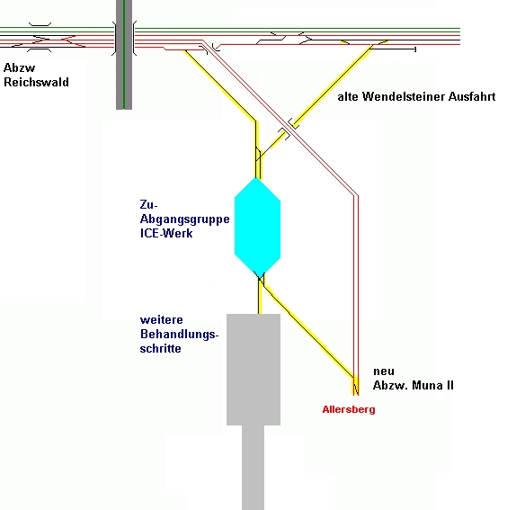

Aus den bereits bekannten Skizzen ist ersichtlich, dass das Werk an beiden Enden zweigleisig in die Bestandsstrecken eingebunden werden soll. Das sind also an jedem Ende zwei kreuzungsfreie Verbindungsgleise mit der Hauptstrecke. Wenn das Werk auf dem MUNA-Gelände entsteht, wäre der Bau der Gleise von Nürnberg und nach München sehr einfach, die Gleise von München und nach Nürnberg müssten aber die SFS kreuzen, weshalb sie nicht direkt parallel zu den anderen beiden Gleisen geführt werden können. Deshalb spreche ich von vier Verbindungskurven.
Zum Thema Anbindung mit einer Weiche:
Auch wenn es direkt vor der Einfädelung mehrere Abstellgleise für auf Ausfahrt wartende ICEs gibt, hilft das nicht weiter, weil es einfach keine planmäßigen Slots gibt, in denen weder FV noch NV noch GV fährt. ein Blick in den Deutschlandtakt [ deutschlandtakt.de ] zeigt, dass dort für die (teilweise ferne) Zukunft noch mehr Verkehr geplant ist, für den die nötigen Kapazitäten auf gar keinen Fall verbaut werden dürfen. Bei 4 stündlichen NV-Linien, drei stündlichen und 5 zweistündlichen FV-Linien, 11 zweistündlichen GV-Trassen und teilweise halbstündlich in Richtung Werk fahrenden ICEs ist einfach kein Platz für entgegenkommende ICEs, die beim Einfädeln Richtung Hbf drei Gleise gleichzeitig blockieren.

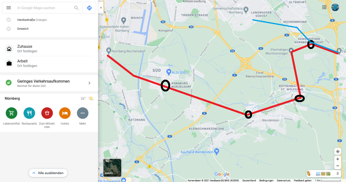

Ja also um ehrlich zu sein, ich würde mit Standort MUNA auch denken können, allerdings unter Einbindung einer Personenstrecke die irgendwie von Nürnberg aus nach Wendelstein und weiter nach Feucht ginge... ;)
Re: Neues ICE-Werk 10.05.2021 18:02 |
elixir
Ja toll, von wo in Nürnberg soll die Strecke starten.
Vielleicht könntest du bitte den angedachten Streckenverlauf aufzeichnen oder beschreiben?
