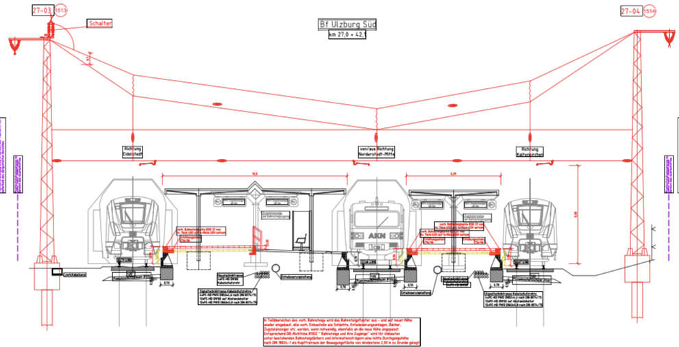

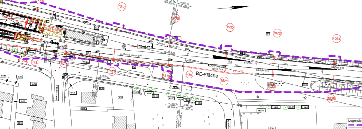

Diese Kreuzungsweiche ist vermutlich auch der einzige Grund, warum das Mittelgleis überhaupt elektrifiziert wird.
Hier noch die detaillierten Pläne aus dem Planfeststellungsverfahren.
[planfeststellung.bob-sh.de]
Ich verstehe nicht so recht, warum in Ulzburg Süd nach Fertigstellung der S-Bahn noch so viel Flexibilität eingebaut wird:
- Elektrifizierung des Mittelgleises
- Teilerhöhung der Außengleise
Eigentlich sollten die Außengleise NUR von der S-Bahn genutzt werden. Da stören Teilerhöhungen. Die AKN sollte NUR das Mittelgleis nutzen, was auch am übersichtlichsten wäre. Es bedarf ja künftig nur des Übereckanschlusses Norderstedt <--> Quickborn
Norderstedt --> Quickborn: AKN Mittelgleis, S5 Gleis Richtung Eidelstedt
Quickborn --> Norderstedt: S5 Gleis Richtung KaKi, AKN Mittelgleis
Deine Gleisbelegung ist korrekt und bildet den Normalzustand ab.
Für den Störungsbetrieb wird man sich sicher freuen, wenn man nicht daran denken muss, das ein bestimmter Zug ein Gleis aus irgendwelchen Gründen nicht anfahren kann. Durch die Art und Weise, wie die Oberleitung im Bereich des Bahnhofs gebaut wird, sieht es auch nicht so aus, als wären das sehr viel höhere Kosten, da die Anzahl der Masten gleich bleiben.
Die Bahnsteigerhöhung leidet darunter, dass dort 20cm Höhendifferenz überwunden werden müssen, was bei der maximal möglichen Steigung 3,33m in Anspruch nimmt. Und dann hast du auch einen sehr schiefen Bahnsteig.
Weil das alles nicht funktioniert und die barrierefreien Einstiege im gesamten S-Bahn-Netz sowieso nur vorne beim Tf gesichert sind, erhöht man eben nur die Enden.
Außer am westlichen Bahnsteig zum Mittelgleis, der nicht verlängert werden kann und daher auch keinen Ausstieg von der S-Bahn ermöglicht.
Die Elektrifizierung des Mittelgleises hat auch den zusätzlichen Vorteil, dass die AKN nach den LINT Akkuzüge einsetzen kann, die bereits ab Ulzburg Süd anfangen können zu laden.
Man kann gar nicht genuf Flexibilität einbauen. Es gibt schließlich auch noch die A3 und die S5 soll im Falle von Verspätungen (also nicht selten) in Ulzburg Süd enden. Das Mittelgleis ist zum Wenden gut geeignet und die AKN kann dann auf dem äusseren Bahnsteig nach Kaltenkirchen fahren, ohne sich mit der S-Bahn zu behindern.
Re: Störungen AKN
02.08.2023 17:07
Computerfreak
Ich erwarte, dass die Durchläufer der AKN nach Kaltenkirchen weiterhin - wie schon heute - auf das Richtungsgleis Kaltenkirchen wechseln und nicht durchs Mittelgleis fahren.
1. Die Kreuzung in Ulzburg Süd der AKN bleibt realistisch.
2. Selbst wenn nicht, müsste die AKN immer kurz durchs Richtungsgleis Eidelstedt und der Betrieb der S5 wird unnötig eingeschränkt (wie damals in Eidelstedt). Siehe unten und [planfeststellung.bob-sh.de]
3. Es ist sehr wohl übersichtlich, wenn die Gleise für Richtungen und nicht Zugunternehmen aufgegliedert sind. Warum sollte ein Zug nach Kaltenkirchen mal von dort und mal von dort fahren?
5 mal bearbeitet. Zuletzt am 02.08.2023 17:14 von Ulzburg-Süd.

Ulzburg-Süd
Computerfreak
Die Kreuzung der AKN wird nach dem aktuellen Fahrplan nicht in Ulzburg Süd stattfinden. Auch der Erläuterungsbericht unterstützt diese Gleisbelegung:
Der östliche Mittelbahnsteig wird planmäßig von Zügen von/nach Norderstedt und Elmshorn (Gleis 732) und der Linie S21, nach Kaltenkirchen, angefahren (Gleis 733). Der westliche Mittelbahnsteig wird ebenfalls von den Zügen von/nach Norderstedt und Elmshorn (Gleis 732) angefahren sowie der Linie S21, nach Eidelstedt (Gleis 731). Aus diesem Grund sind beide Mittelbahnsteige als Kombibahnsteige herzustellen.
Die kurzzeitige Belegung des Gleises 772 lässt sich verschmerzen und in den Fahrplan einbauen, da die Strecke nicht besonders lang ist.
Die Benutzung des mittleren Gleises ist für die Linie nach Elmshorn auch nicht anders möglich, da das Kehrgleis nur an das mittlere Gleis angeschlossen ist.
