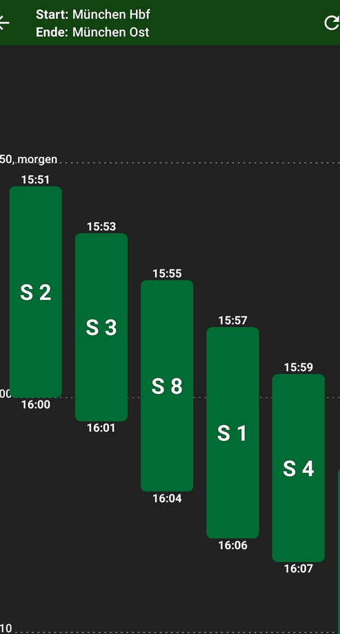

So ist das ja nicht, möglich ist das schon. Mit LZB siehe Stammstrecke in München zur HVZ. Kaum fliegt ein Zug aus dem Bahnhof, kommt schon der nächste. Also 5 Linien durch den Tunnel zuschicken sollte man schon langfristig anstreben.
Nein. In München sinds "nur" 5 Züge pro 10 Minuten, in Hamburg wären es 8 Züge pro 10 Minuten, wenn wir alles durch den City-Tunnel schicken würden. (S1 und S2 je alle 5 Minuten / S3-S6 je alle 10 Minuten)
Die 8 Züge pro 10 Minuten werden das Problem während des Baus sein, bei dem der City-Tunnel mindestens 7 Jahre lang nur eingleisig befahrbar ist. Und bei den üblichen Verzögerungen (aktuell gerade S-Bahn nach Kaltenkirchen) werden da schnell auch einige Jahre mehr draus.
