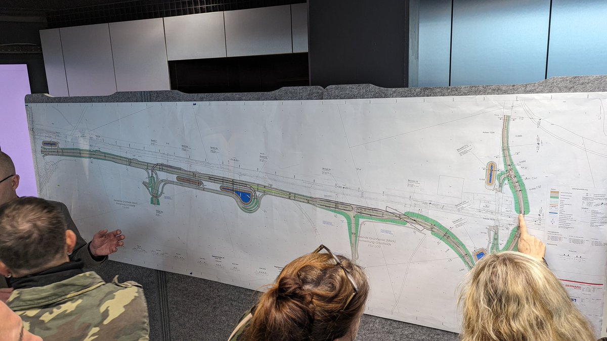

Hier der geplante Straßenbau wie er auf einer Präsentationsveranstaltung im Januar gezeigt wurde (ohne den neuen Bahnhofsvorplatz und ohne Darstellung der geplanten Gleisanlagen):
Quelle: [twitter.com]
