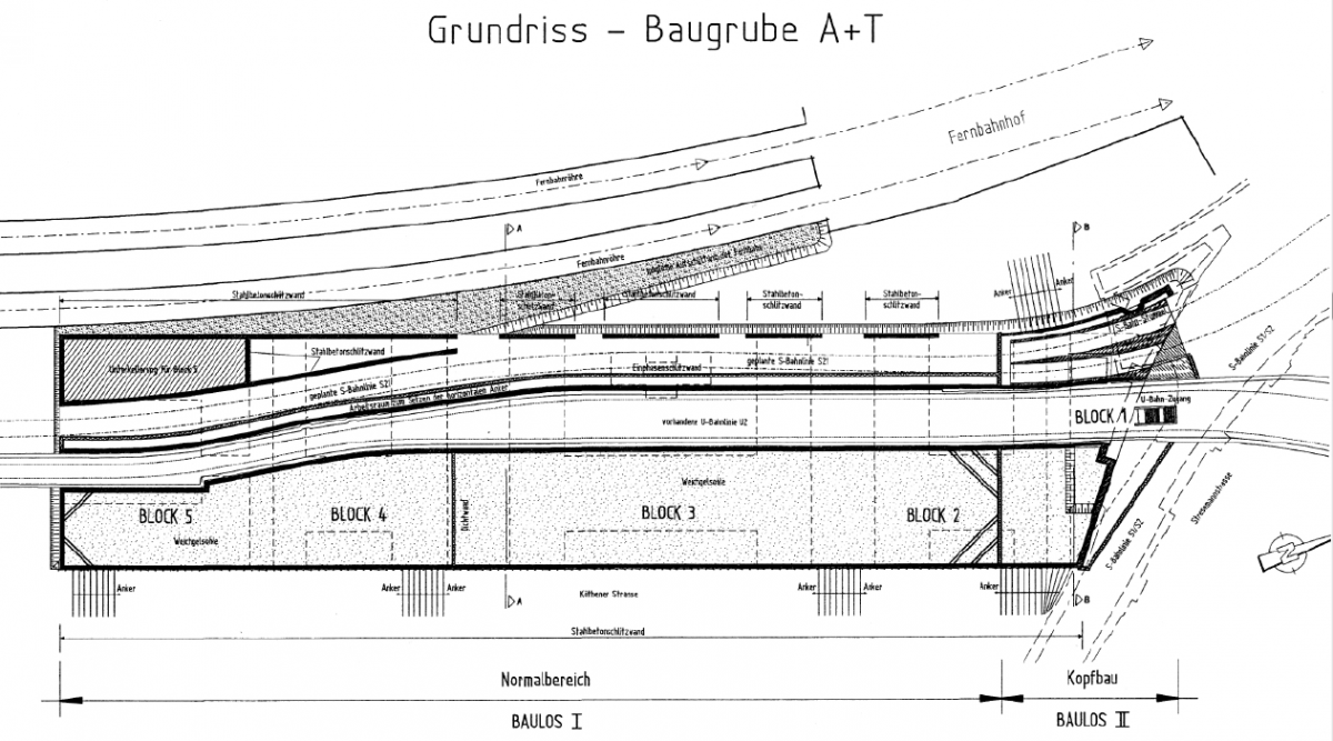

Besonders deutlich wird es im Grundriss, der gemeinsam mit sehr vielen anderen Unterlagen im Rahmen einer europaweiten Ausschreibung von Planungsleistungen zur S21 veröffentlicht wurde (und dort m.E. als Anlage 5.3.1. innerhalb einer 700 MB großen zip-Datei noch immer zum Download angeboten wird): [ted.europa.eu]
Man erkennt oben rechts die gestrichelt eingetragenen Alt-Vorleistung, die aktuelle zweigleisige S21-Vorleistung und-freihaltung sowie die beiden östlichen Röhren des Fernbahn-Tunnels. Durch die Verankerungen des Kopfbaus und die südlich davon stehenden tragenden Schlitzwände aus Stahlbeton ist keine Vereinigungsmöglichkeit der nach Süden führenden Gleistrassen vor den massiven Aufschüttungen an den Fernbahnröhren erkennbar. Dafür sind die Lücken zwischen den einzelnen Schlitzwänden zu kurz.

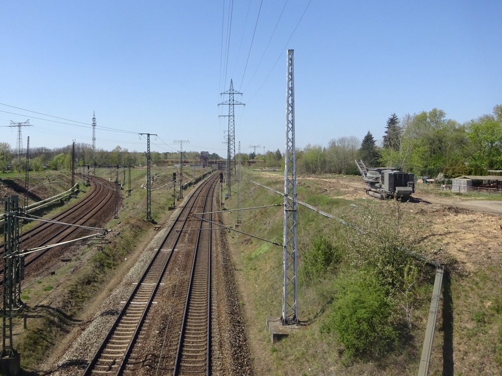

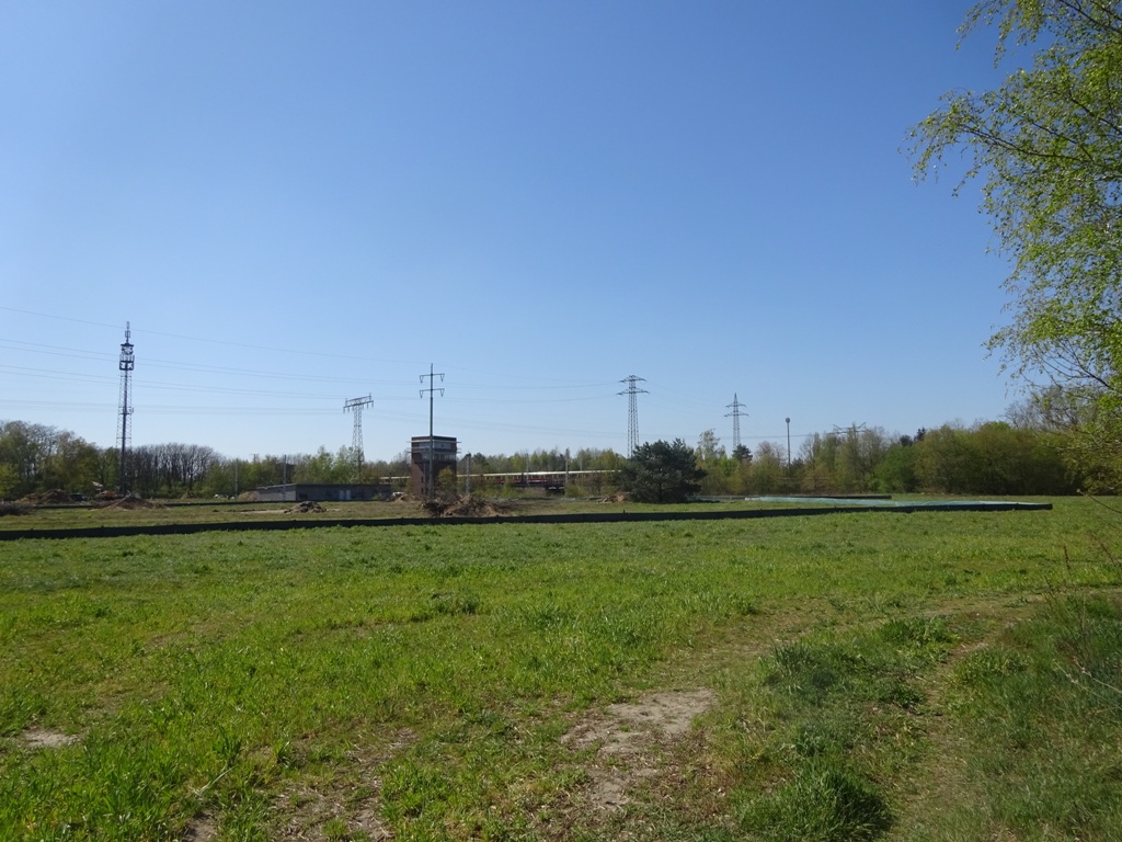

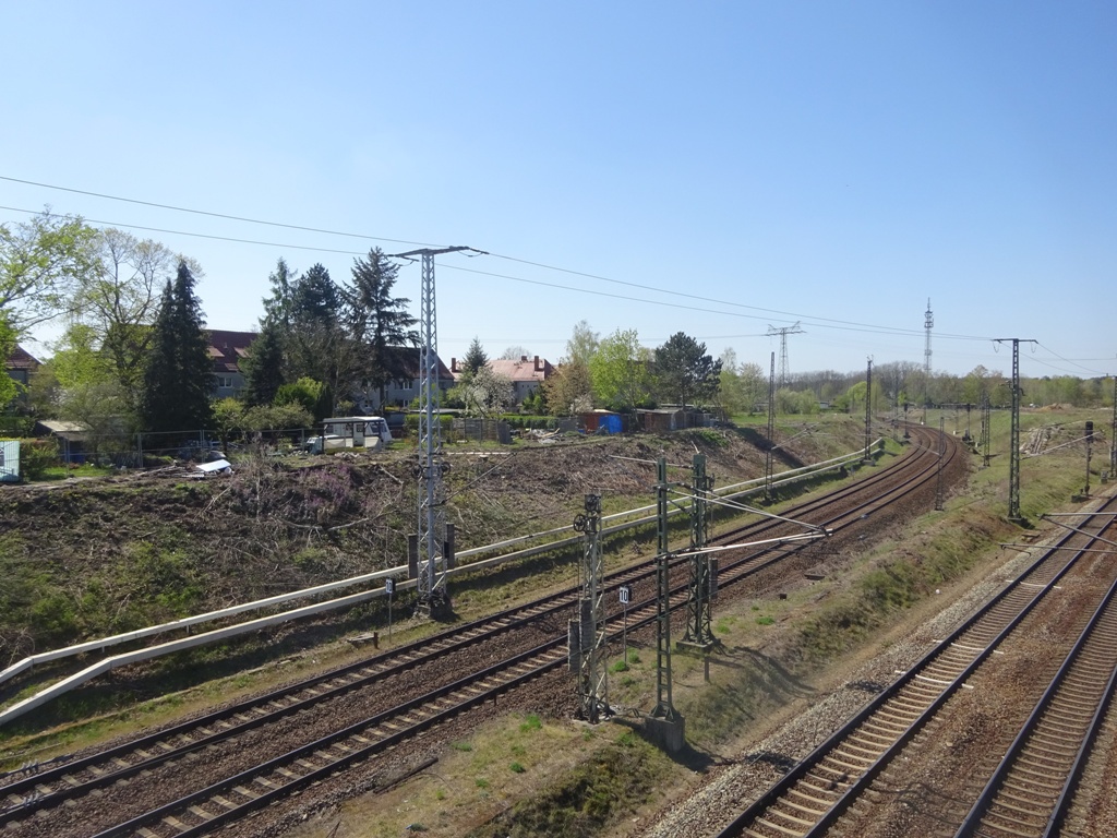

Hier die Bilder aus der Mahlower Kurve.
Blick in Richtung Südwesten auf das Stellwerk und die S-Bahn vom Lindenring aus
Bilder vom Glasower Damm nach Westen
Und "Richtung" S Blankenfelde

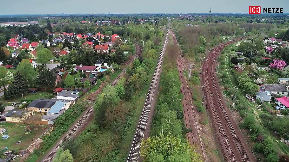

einen Tag nach Veröffentlichung des "Bürgerinformationsvideos" ist ein weiteres Video im YouTube-Kanal der DB Netze AG zur Dresdner Bahn veröffentlicht worden. Es handelt sich um eine "Befliegung" der Strecke vom Bahnhof Blankenfelde bis kurz vor dem Südkreuz mit einer Kameradrohne, allerdings ist diese schon am 23. und 24. April 2018 erfolgt:

Hier [www.youtube.com] kann man sich einen Überblick über das Gesamtprojekt von oben verschaffen...
