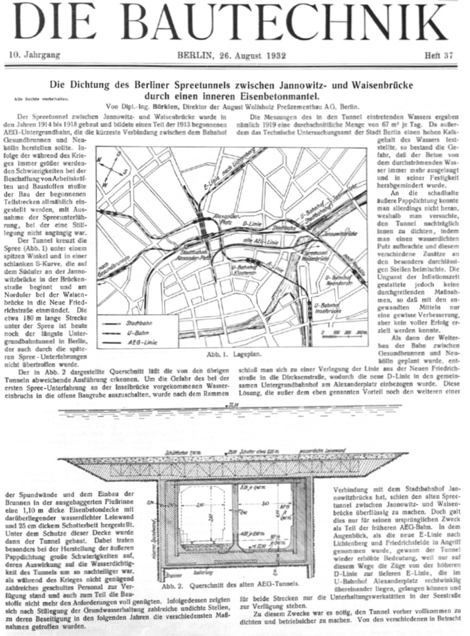

Im Berliner U-Bahn-Archiv findet sich dieses Bild, dass den Aufbau der alten Spreequerung zeigt:
[www.u-bahn-archiv.de] (gif-Grafik, bitte anklicken)
Hier zum ganzen Artikel, das Bild ungefähr in der Mitte des Textes

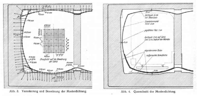

Wie schon geschrieben, war die Spreeunterfahrung schon nach der Rohbau-Fertigstellung ein Sanierungsfall. Die Tunnelstrecke der AEG-Schnellbahn AG war bei ihrer Insolvenz 1923 in vier Abschnitten rohbaufertig: Badstraße mit den Bahnhofsrohbauten Voltastraße und Bernauer Straße, Neue Friedrichstraße (jetzt Littenstraße) bis Brückenstraße mit dem Bahnhofsrohbau Stralauer Straße und der Spreeunterfahrung, Dresdner Straße mit einem Teilrohbau des Bahnhofs Oranienplatz sowie in der Hermannstraße mit dem Bahnhof Münchener Straße (jetzt Boddinstraße). Nach langwierigen Gerichtsverfahren durch sämtliche Instanzen fiel die gesamte begonnene Strecke der Stadt Berlin zu. Der Polizeipräsident als Genehmigungsbehörde widerrief 1924 die Konzession, so dass die Planung und Genehmigung neu aufgerollt werden musste.
Die Stadt Berlin beauftragte die eigene Nordsüdbahn AG mit der Umplanung und Ausführung der weiteren Bauarbeiten. Entsprechende Erfahrungen lagen aus dem Bau der Nordsüdstrecke Seestraße - Hallesches Tor - Hermannplatz bereits vor. Ab 1926 wurden die Bauarbeiten auf städtische Kosten wieder aufgenommen, auch als Notstandmaßnahme zur Arbeitsbeschaffung. Nördlich Voltastraße, zwischen der Münzstraße und der Brückenstraße sowie zwischen Dresdner Straße und Kottbusser Tor wurde die Strecke neu trassiert und alle noch nicht gebauten Bahnhöfe tiefer und mit Zwischengeschoß errichtet.
Die schon rohbaufertigen Abschnitte wurden soweit möglich an die neuen Tunnelbauwerke angeschlossen. So wurde der Waisentunnel einschließlich Spreeunterfahrung als eingleisige Betriebsstrecke südlich der Jannowitzbrücke und in der Rathausstraße angeschlossen.
Die Spreeunterfahrung musste dabei schon komplett saniert werden, bevor man an den Gleisbau gehen konnte. Von Mitte 1929 bis 1930 erfolgte nach einer entsprechenden Ausschreibung diese Sanierung. Die zeitgenössische Fachpresse berichtete darüber, siehe den angefügten Ausschnitt aus der Zeitschrift "Die Bautechnik". Aus den Schnitten darunter erkennt man, dass der Lichtraum für die Innenschale bereits voll ausgenutzt ist. Da sie durch innigste Verbindungen zum tragenden Bauteil wurde, kann sie nicht ohne Risiko erneuert werden.
Man darf gespannt sein, welche Lösungen für dieses bautechnische Problem gefunden werden. Ich kann mir nur einen Ersatzneubau an gleicher Stelle vorstellen.
