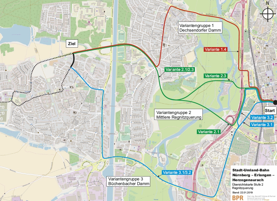

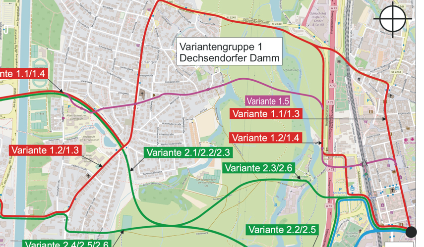

Hier gibt es die Dokumentation zum Lokalforum Regnitzquerung: [stadtumlandbahn.de]
Neben der Vorschlagstrasse 2.1 kommt die beste Trasse in jeder Gruppe (Nord, Mitte, Süd) in die nächste Runde:
Ergebnisse der ersten Bewertung (Anzahl der pot. Fahrgäste, Eigenanteil der Kosten im Abschnitt):
2.3 Kosbacher Damm - Wöhrmühlinsel (28,5 T., 6,3 Mio. €) -> +1,3, Rang 1
2.1 Kosb. Damm - Kosb. Brücke (Vorschlagstrasse) (28,5 T., 6,1 Mio. €) -> 0,0 (Referenzwert), Rang 2
1.4 Kosbacher Damm - Dechsend. Damm - Thalermühlstr. (32,5 T., 27 Mio. €) -> -2,0, Rang 6
3.1 Steigerwaldallee - Büchenb. Damm - Äuß. Brucker Str. (38 T., 8,3 Mio. €) -> -2,0, Rang 6
3.2 Steigerwaldallee - B. D. - Äuß. Brucker Str. - Bahnhof (38 T., 9,9 Mio. €) -> -2,0, Rang 6
Zum Vergleich noch die im Lokalforum diskutierte Variante 1.1 über Martin-Luther-Platz und Hauptstraße anstatt Thalermühlstraße:
1.1 Kosb. Damm - Dechsend. Damm - Pfarrstr. - Hauptstr. (45,6 T., 47,6 Mio. €) -> -1,7
Wegen der massiven technischen Hindernisse und praktischen Undurchführbarkeit ist kein Rang vergeben worden.
2 mal bearbeitet. Zuletzt am 25.01.2019 20:21 von Manfred Erlg.
