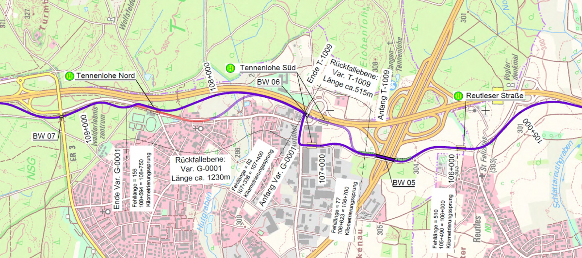

Tennenlohe ist ein besonderer Problempunkt. Aus der Beurteilung:
V7: In Tennenlohe Süd ist in der Vorzugsvariante die ausreichende Leistungsfähigkeit der Knotenpunkte Am Wetterkreuz/ Sebastianstraße und Am Wetterkreuz/ Reutleser Weg (bei Bau-km 107) unter Berücksichtigung des Prognoseverkehrs und der StUB mit ihren Taktzeiten nachzuweisen. Dabei sind auch Auswirkungen auf die AS Wetterkreuz der B 4 mit zu betrachten. Andernfalls ist die Rückfallebene zu planen, d. h. für die StUB eine Unterführung der Straße Am Wetterkreuz und der Anschlussrampen zur B 4. Im Falle einer Unterführung ist zu prüfen, ob diese vom geplanten Radschnellweg mit genutzt werden kann.
Darauf stellte ich mit meinem letzten Abschnitt ab!
Manfred Erlg
F7: Die Teilvariante 1012 ist nicht raumverträglich. Im Bereich Hutgraben ist Variante 1000 oder eine Streckenführung auf der Sebastianstraße bereits ab der Einmündung Am Wetterkreuz zu planen.
H7: Es wird empfohlen, in Tennenlohe eine Streckenführung östlich am Gewerbegebiet vorbei und geradeaus in die Sebastianstraße zu prüfen.
???! Ist T-1012 nicht genau die in H7 angesprochene, im Bereich Tennenlohe so dicht wie möglich längs der B4 führende Trasse ???!

2) Trasse in Tennenlohe:
Es handelt sich um zwei Varianten, eine Variante bei T.-Süd (T-1009) und eine bei T.-Nord (T-1012); siehe Plan unten. Das RP hat bei T.-Süd eine weitere Variante zur Prüfung aufgegeben. Im Plan ist die Vorzugstrasse von 2019 in voller Farbe eingezeichnet, die Rückfallebene blass, straßenbündige Abschnitte in rot.
In T.-Süd ist die Vorzugstrasse von 2012/15 auch die Vorzugstrasse von 2019. Die betrieblich günstigere Variante T-1009 ist ohne Umbau der Straßenkreuzung durch das Straßenbauamt allein aus StUB-Mitteln nicht finanzierbar. Deshalb hat das RP vorgeschlagen, T-1009 nicht zur B4, sondern über die vorhandene Kreuzung zur Sebastianstraße zu führen und straßenbündig weiterlaufen zu lassen. Ich halte das für inkompatibel mit der stark belasteten Kreuzung in der HVZ und dem Lkw-Parkplatz.
In T.-Nord hat das RP die in die Vorzugstrasse von 2019 aufgenommene Variante T-1012 aus Gründen des Baumschutzes verworfen. Die teilweise straßenbündige Variante auf der Sebastianstraße (Vorzugtrasse von 2012/15, G-0001) sei vorzuziehen.

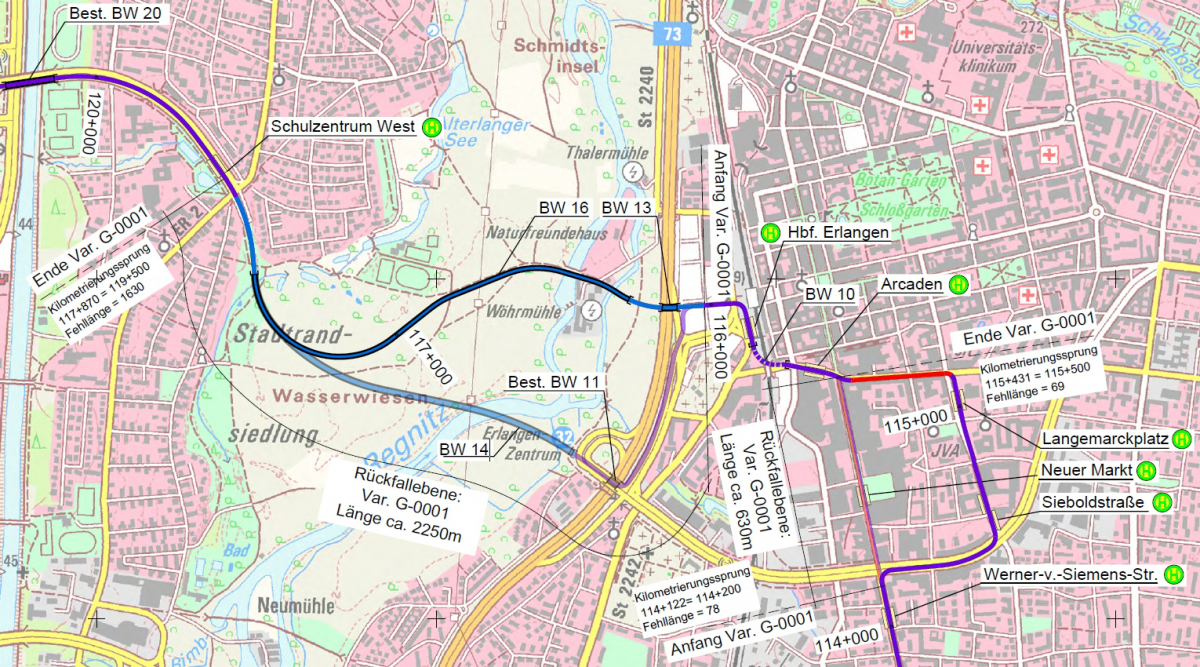

3) Regnitzquerung:
Die Kosbacher Brücke (BW 14, G-0001) ist die Vorzugstrasse von 2012/15; die Wöhrmühlbrücke (BW 16) ist die Vorzugstrasse von 2019. Das RP bestätigt die Wöhrmühlbrücke als bessere Lösung. Aus Gründen des Naturschutzes ist die Trasse inzwischen westlich der Wöhrmühlinsel nach Süden verschoben.
4) Auszüge aus dem Plan für das Raumordnungsverfahren:
- Tennenlohe
- Innenstadt mit Variante Sieboldstraße und Regnitzquerung
